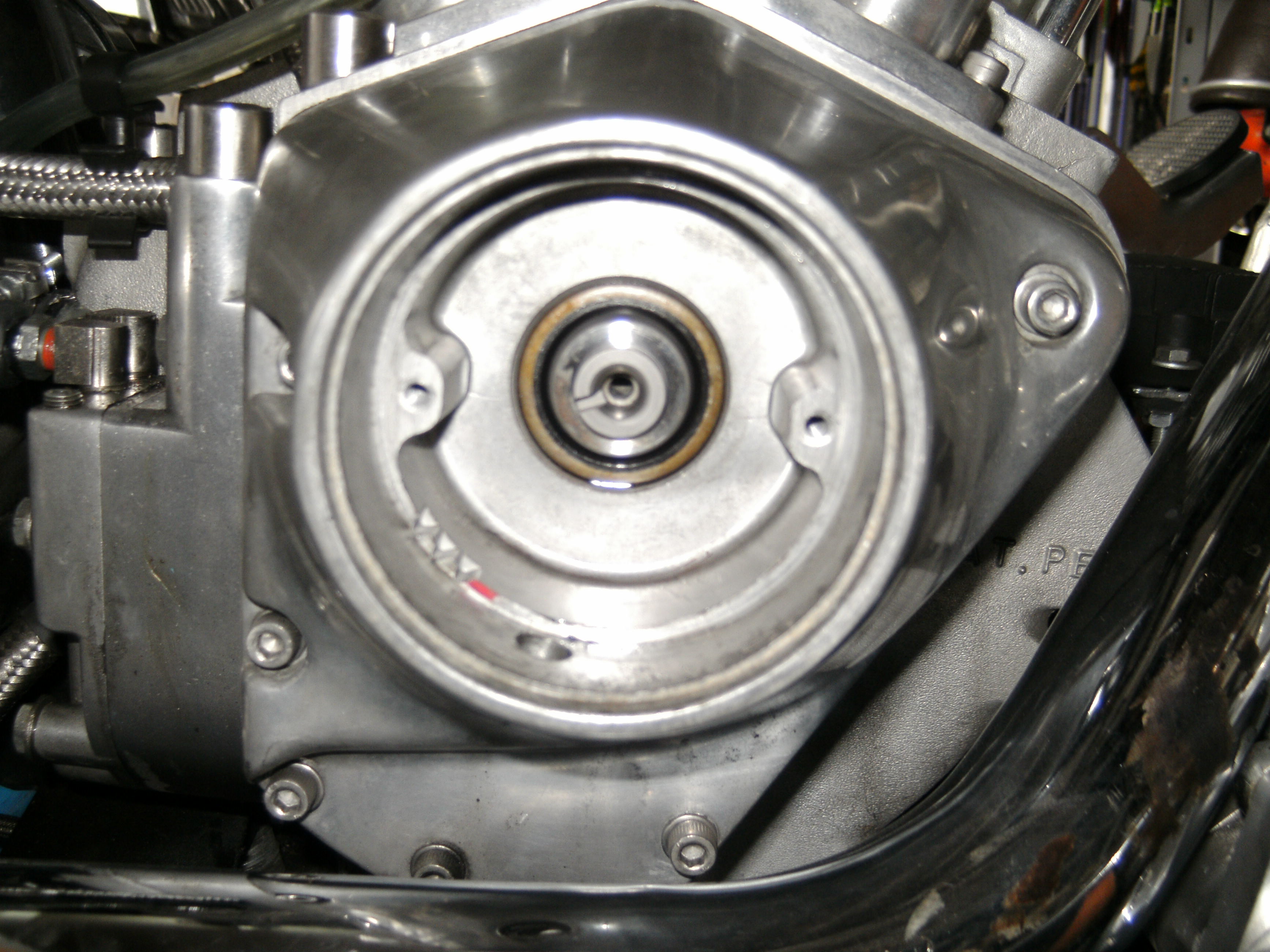

Habe nun die verschmorte Zündung ausgebaut.
Am Timing Hole liegt jetzt der kleine Punkt ganz rechts. Vor diesem steht ein R. Ist bestimmt keine originale Kurbelwelle. Habe ein STD Gehäuse. Kennt Ihr dieses "R"?
Die Nockenwellenstellung steht auf 8 Uhr. Könnte das stimmen?

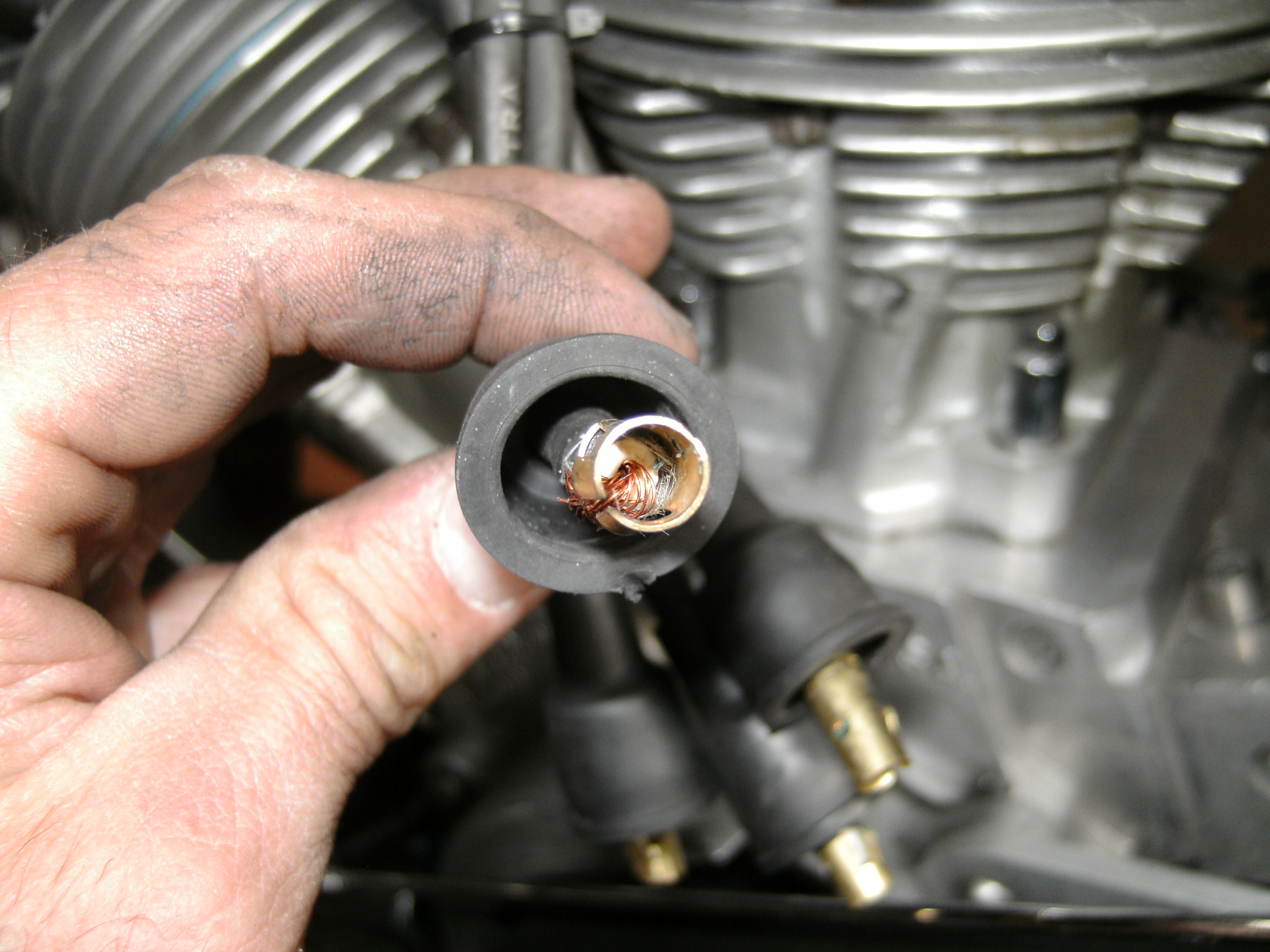

Habe noch ein Foto der Zündkabel angehängt. Kan ich diese bei der Crane Zündung weiter verwenden?

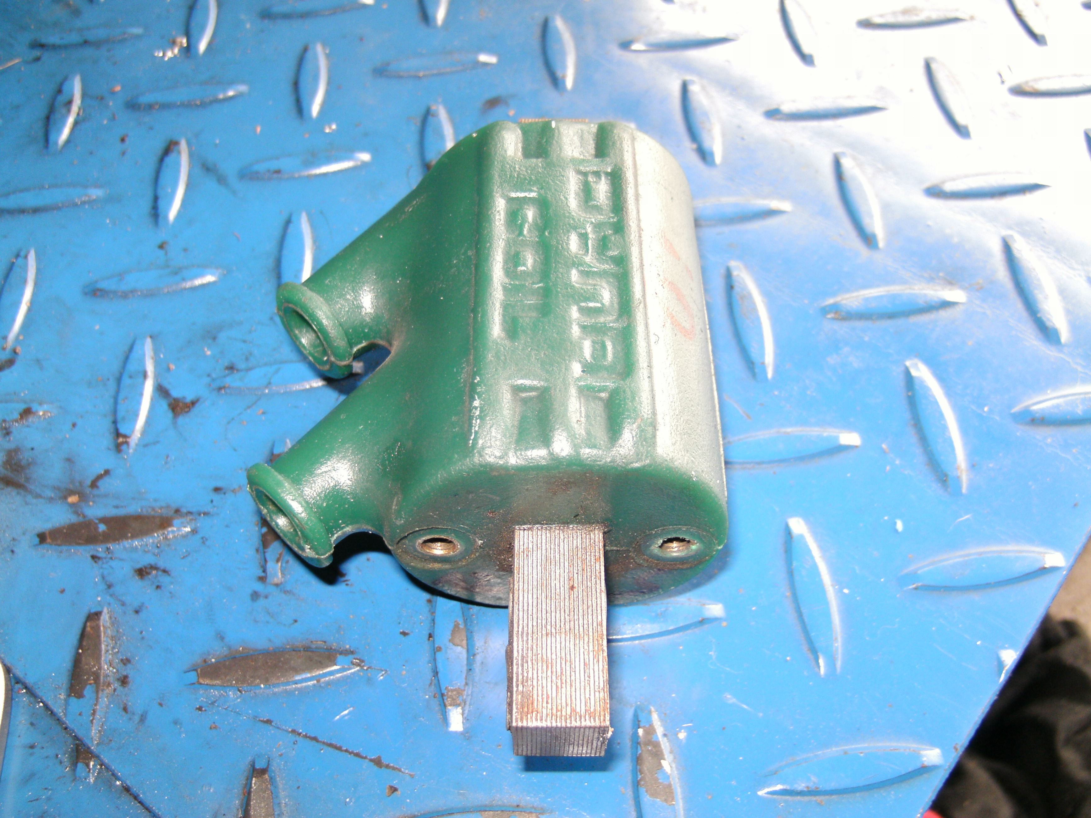

Jetzt bitte noch eines. Wie messe ich die Spulen richtig durch? Bekomme immer andere Messergebnisse.

Hallo Mac,
scheinst eine S&S Kurbelwelle zu haben. Punkt mit R bedeutet 35° vor OT hinterer Zylinder. Ein Strich mit F ist 35° vor OT vorderer Zylinder. Was Du suchst, sollte ein T:F (OT vorderer Zylinder) sein.

Hi Mac
Die Spule zwischen den zwei Schraubanschlüssen messen sollte
ziemlich genau 3 Ohm raus kommen.
Am besten 2 Kabel mit Ringösen drauf schrauben und an den Kabelenden messen.

Habe drei Dyna Zündspulen mit jeweils 3 Ohm...so steht es zumindest auf dem Gehäuse. Zwei der Zpulen haben 3,5 Ohm eine 0,5 Ohm. Die Letztere ist dann wohl hinüber.....oder?

Ja die wird im A... sein
Meine abgeraucht hatte noch 1 Ohm :evil: :evil: :evil:

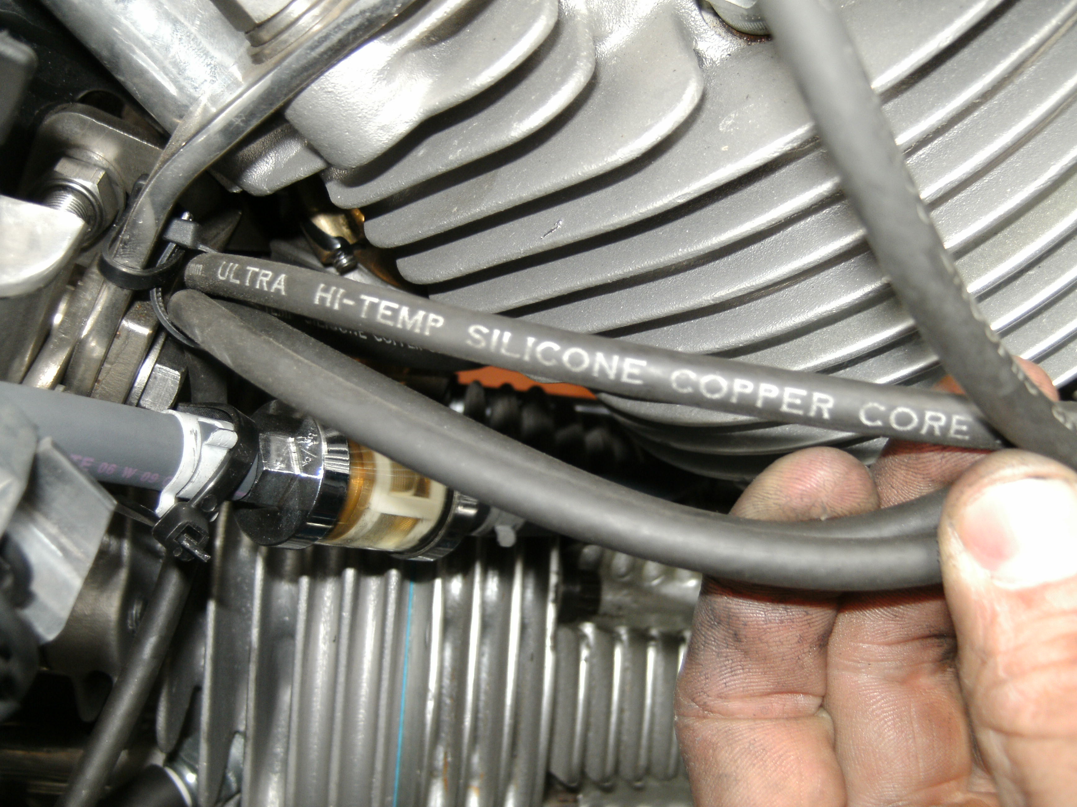

Kann ich die Zündkabel bei der Crane HI4 weiterverwenden?
Vorab Danke und Grüße vom Mac

So stehts in der Anleitung
HI-4 mit Doppelzündungsköpfen:
Zwei Crane 8-3002 Spulen sollten verwendet werden. Eine Halterung für die zweite Spule muss angefertigt werden.
Crane Hochspannungszündkabel mit Spiral-Seele oder ähnliche Kabel werden´empfohlen. Keine Kabel mit massiver Kupferseele verwenden; sie können zu Störungen der Zündung und elektronischen Zubehöres führen.

Und mein gezeigtes Kabel läuft als Spiral Seele?
Klasse........dann bleiben die dran.

Hi Mac,
auf den Bildern sehe ich ordinäre Kupferkabel. Die solltest Du nicht nehmen. Entweder Kohlefaser oder Ferro-Spiralkabel. Letztere fahre ich mit der Crane, kann ich empfehlen. Der ohmsche Widerstand ist viel geringer als bei Kohlefaser. Die Entstörung wird durch die spiralförmige Anordnung erreicht, was eine Induktivität darstellt und den Anfangsstrom ausbremst.

Die Markierung auf der Kurbewelle ist wie schon vom Arthur erwähnt mit T und zwei übereinander angeordneten Körnerpunkte versehen. Wenn die nun im Schauloch mittig stehen habe ich dann den Einstell OT erreicht? Wie stelle ich dann die 5 Grad ein? Oder macht das die Zündung selber.
Beiträge: 1832
Re: Dyna S Singel Fire mit 3 Ohm Spulen verraucht
Hallo Mac,
die 5° vor OT sind erreicht, wenn der Doppelpunkt rechts im Schauloch ist
