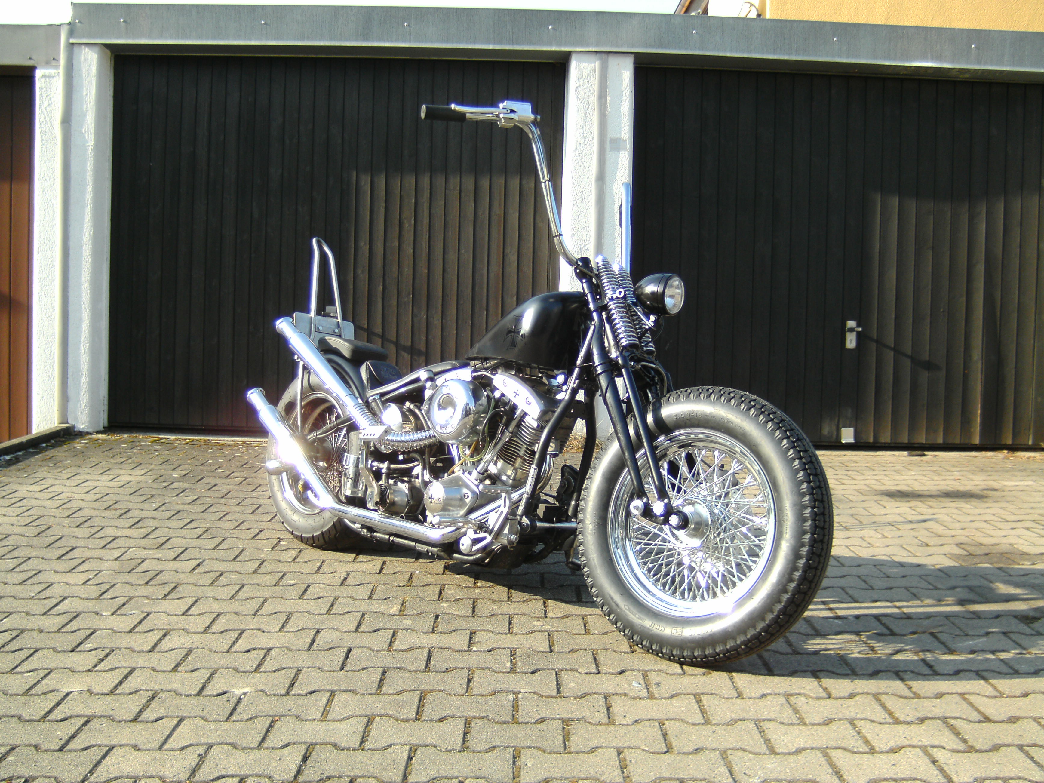

Hallo
Sodele....Springer ist nun geliefert worden und auch schon eingebaut. Lenkkopfachse fluchtete einwandfrei.
Singelflanschnabe paßt, sowie die bei der Bremsanlage mitgelieferte Achse. Mußte somit keine neue Achse drehen.
Die Lagereinstellmutter (Lenkkopf) mußte ein wenig abgedreht werde, die war zu hoch und die Bremsankerplatte hatte mißerable Lochtoleranzen. Dies konnte durch aufbohren "ausgeglichen" werden.
Wenn`s ganz fertig ist mach ich mal ein Foto.
Grüße vom Mac

Hallo
Sodele....fast fertig.
Bremsteilung fehlt noch ist aber bestellt.
Ansonsten kann`s nun gerne warm werden......
Grüße vom Mac
Bild BILD3843.JPG (1 MB)

Moin!
Das geht deutlich schäbbiger :wink: Kühler Stuhl.
Was'n das nu für eine Hüpferforke?
Habe ich recht im Resthirn, dass die 21"er im Gesamtdurchmesser größer sind als dieses 16" Rad?
KayTee

Hallo
"Schäbbiger"..."Hüperforke".......hääää?
Das mit dem Rad hab ich verstanden......nee.....sind im Durchmesser fast genau gleich. Daher eine Standart- Springerlänge.
