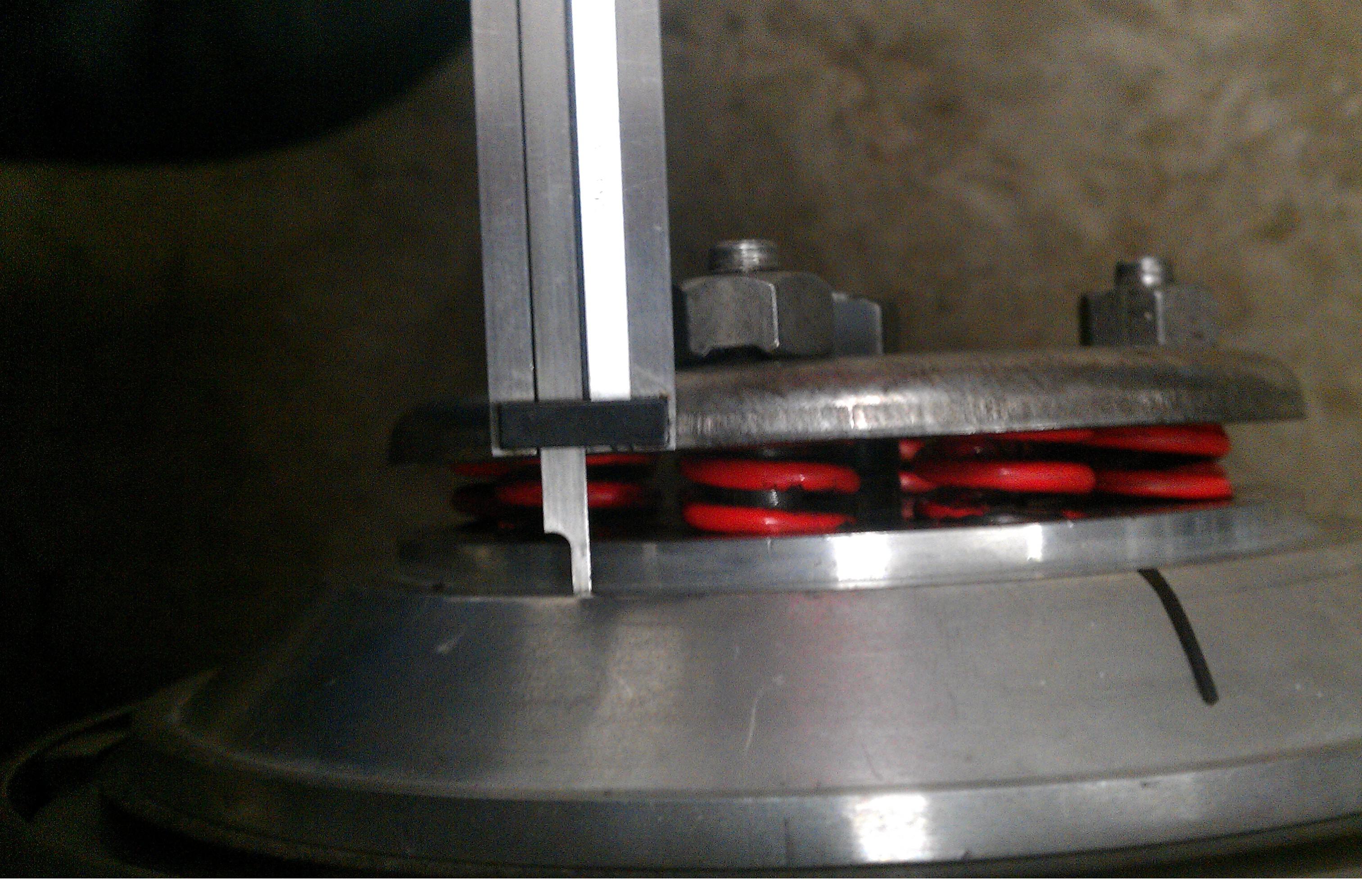

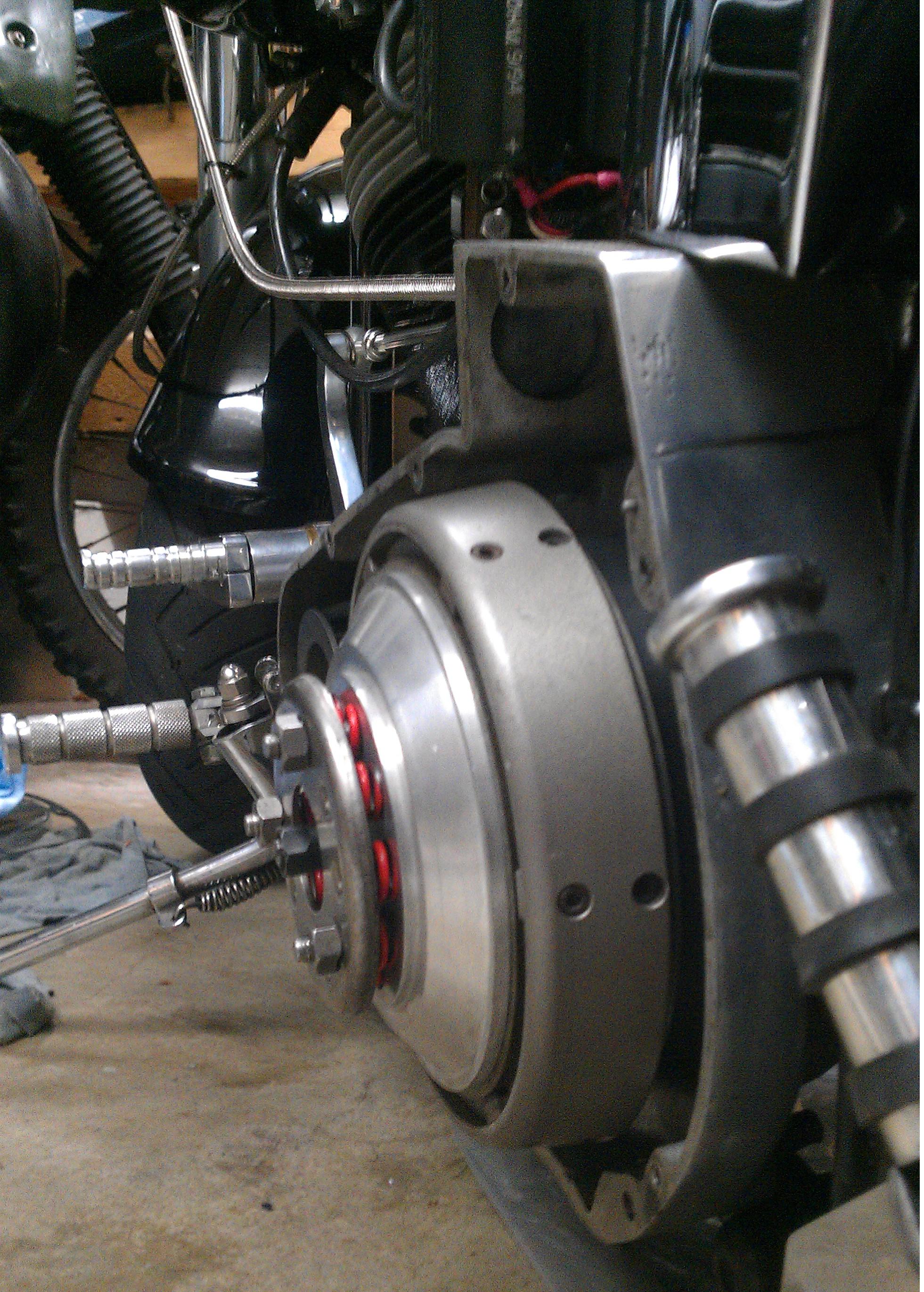

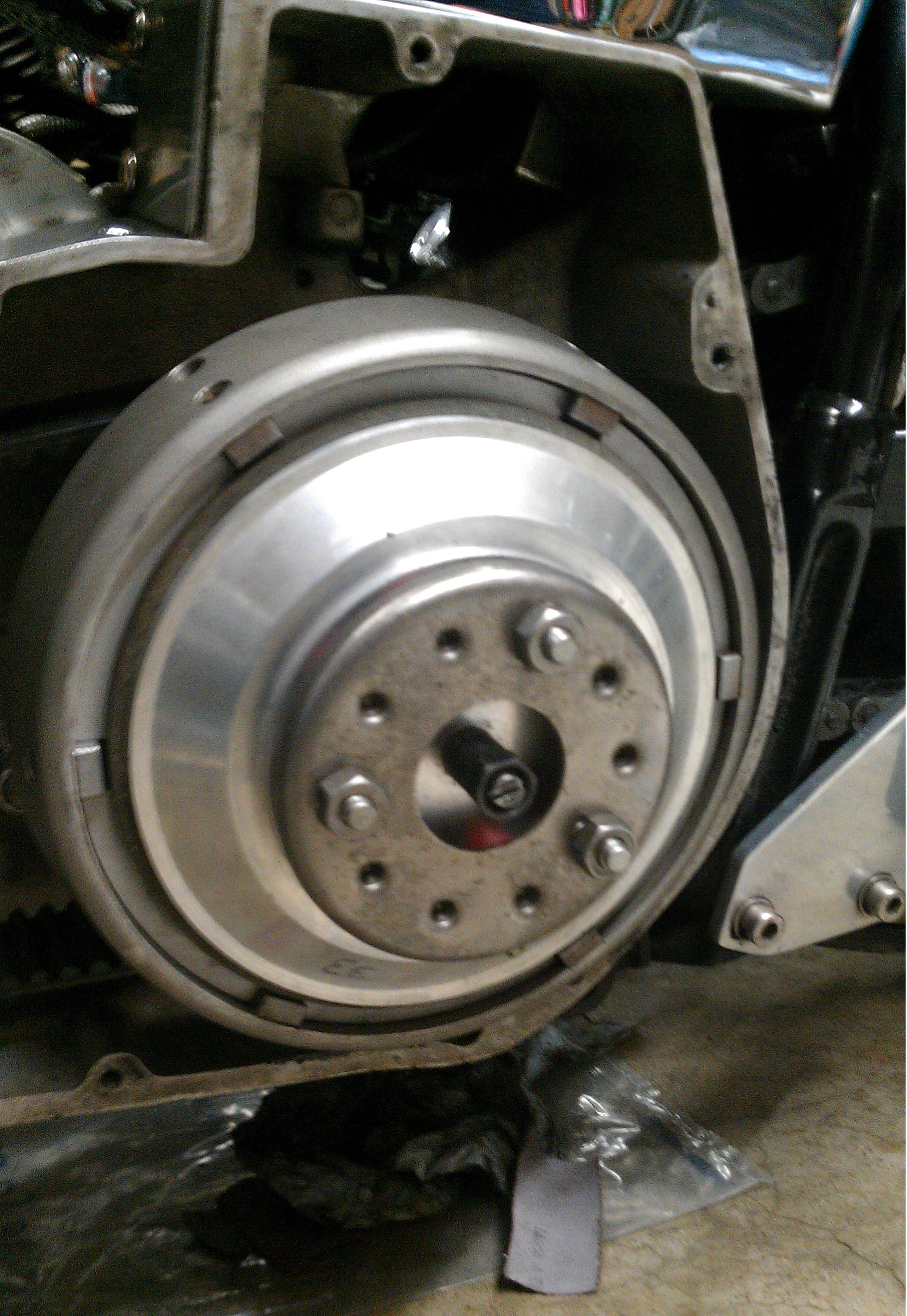

ich behaupte der strecke/weg ist der selbe den der hebel,der seilzug u. die ausdrückstange verfährt. o.?
das sind 31,20 mm die sich ergeben rundrum.
Bild IMAG2180.jpg (1 MB)
das orginal mass laut buch sagt 26,20mm u. ich das auf meine platte umgerechnet: 12,20mm
Bild IMAG2179.jpg (848 KB)
so sieht es aus wenn es fertig ist
Bild IMAG2177.jpg (817 KB)
Bild IMAG2178.jpg (892 KB)

die Einstellung der Federn und der Druckplatte sieht gut aus.Bewege nun den
Seil betätigten Hebel auf dem Getriebe ob er Spiel/Luft hat und sich von Hand etwas bewegen lässt.Wenn nicht,mußt Du die Einstellschraube herraus
drehen bist du im Hebel oben Spiel fühlst.
Gruß Karl
