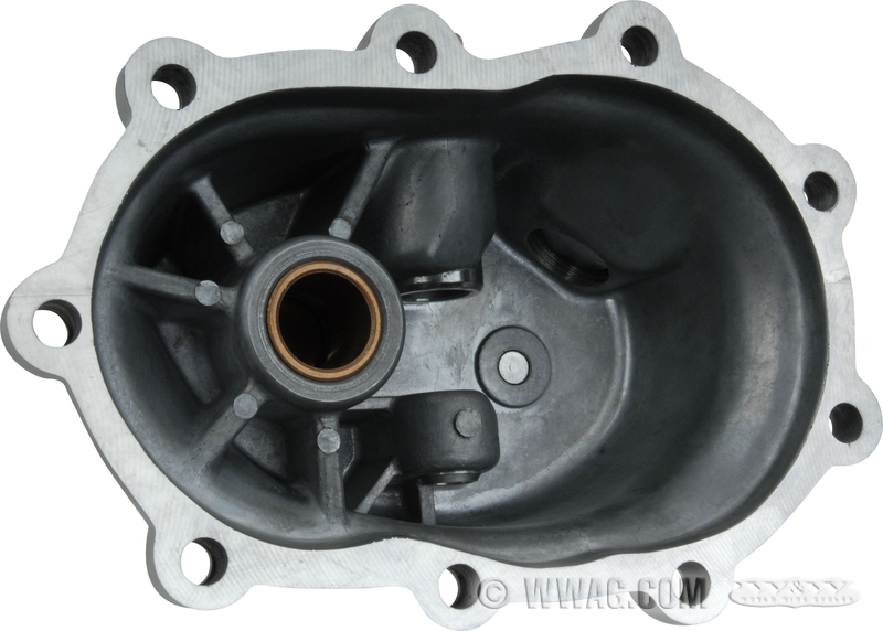

Re: Kupplung bzw. Primärantrieb
Beitrag von tausche »
ja, Kickerdeckel, der hat seitlich eine kleine Inbus-Madenschraube.
Mopped gerade stellen und Schraube raus bis alles ausgelaufen is, dann is die richtige Menge drin.
Manual gibt beim frisch befüllen 1 1/2 pints an wenn ich mich nicht irre, also so ca. 0,7l
Aber ob das vom Hawkeye so ernst gemeint war bin ich mir nicht sicher. ;)
'79 FXEF
Beiträge: 1845
nö hat meiner nicht, also die inbus seitlich.......
......deswegen ja meine durchaus ernstgemeinte frage auf trybears aussage mit dem gewindegang am einfüll-loch, und eben ob mühle grad stehen muss oder auf dem ständer - weil macht nen guten unterschied in der menge
tausche
Beiträge: 1078
Wohnort: Graz
jo, dass die Frage von dir ernst gemeint war hab ich schon so verstanden. ;)
Achso, ja dann machst du die Einfüllschraube auf, Mopped gerade und dann sollt das Öl bis zum untersten Gewindegang reichen.
Die Madenschraube is bei mir allerdings unterhalb vom Gewinde, also meiner Meinung nach wäre dann schon zuviel Öl drin.
siehst du z.B. hier (sorry fürs große bild):
Ich hab einen OEM und einen zubehör hier, habe beide die madenschraube,
also kann nicht sagen ob das von early auf late mal geändert wurde oder erst später.
Würd der Ofen am Seitenständer lehnen machts - wie du richtig sagst - nen guten Unterschied und es wär dann viel zuviel drin.
'79 FXEF
