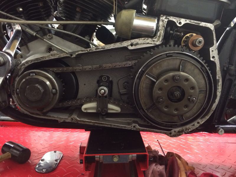

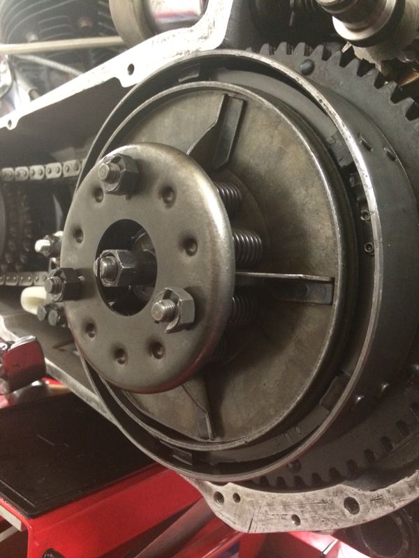

bin dieses Wochenende am Primär dran bzw. will versuchen den Dicht zu bekommen. Dabei gleich noch die Muttern richtig rum gedreht und Kupplungsabstand nach gemessen. Bei mir im Handbuch steht für die Grundeinstellung der Kupplung ein Mass von 26,2mm Abstand Platte Korb haben tut´s bei mir zwischen 33-34 Frage die Kupplung trennt eigentlich ganz gut nur den Leerlauf zu finden ist im Stand eigentlich nicht möglich.
Meine Frage hängt das zusammen als muss ich auf 26,2 runter und im Handbuch steht etwas von Reindrehen bis die Unterlegscheibe in der Mitte frei läuft. Das versehe ich nicht ganz?

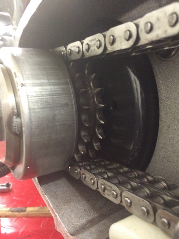

Dann noch eine Frage zum vorderen Ritzel, Ist das normal das die Zähne so spitz sind oder sind die bald Fritte?
im Handbuch steht auch noch was von, das der Deckel vom Primär Gasdicht sein muss damit das System mit der Schmierung funktioniert. Wie macht ihr das?
Ich hoffe auf den Bildern sieht man was und danke im voraus.
Hoffe sind nicht allzublödefragen ;-)

die Zähne sehen noch normal aus . Die 3 Muttern an der Druckplatte musst Du umdrehen , der Schlitz muss zur Druckplatte zeigen und an den Punkten einrasten als Sicherung .
Wenn Deine Kupplung nicht rutscht , ist die Einstellung gut . Wenn Du die Muttern fester ziehst , ändert sich die Spannung der Federn und der Kupplungshebel lässt sich eventuell schwerer ziehen .
Kupplung wie folgt einstellen : Kupplungsseil aushängen , Einstellmutter am Kupplungskorb lösen und die Schraube sachte reindrehen bis zum Anschlag , dann wieder eine halbe Umdrehung raus und festziehen , danach das Kupplungsseil einstellen , bis leichtes Spiel am Kupplungshebel ( Lenker ) ist .
Leerlauf im Stand finden ist bei den meisten Getrieben ein Problem .

die 26.2mm ausm Manual sind nett, ich hab alle Kupplungsteile inkl. Kickerseite gegen neue Originalteile ausgetauscht und mit den 26.2mm trotzdem kein zufriedenstellendes Ergebnis hinbekommen (zu fest).
Also besser nach Gefühl und Funktion einstellen.
Auf deinem Bild sehen mir die Muttern sehr fest aus, also sehr weit raufgedreht.
Du hast also recht viel Vorspannung, dadurch trennt die Kupplung spät(er) oder gar nicht mehr richtig.
Abgesehen davon sind die Muttern verkehrt rum drauf. :D
Die Ausnehmungen an den Muttern sind dazu da, die Muttern mit den Erhöhungen auf der Druckplatte zu fixieren, damit sich nix losrappelt und damit du alle 3 Muttern gleich vorspannst, also in diskreten Schritten jeweils immer eine halbe Umdrehung.
Du hörst dann auch jedesmal ein "klick".
Nur falls du dich schonmal gefragt hast was es heißt, wenn einer am Lagerfeuer schreit: "Spann doch ma 3 Klicks vor!!" ;)
Dein Problem mitm Leerlauf ließe sich also u.U. dadurch beheben die Muttern zu lockern.
Grad mal so aufsetzen dass die mit dem ganzen Gewinde tragen.
Dann kicken.
Rutscht die Kupplung beim Kicken spannst du noch eine halbe Umdrehung weiter.
Sobald sie nicht mehr rutscht -> Probefahrt.
Dann evtl. noch ne halbe oder ne ganze Umdrehung mehr spannen und gut is.
Das "reindrehen bis die U-Scheibe frei läuft" kann sich eigentlich nur auf das Montieren beziehen.
Beim Ausbauen nimmt man meistens das ganze Federpaket mit den 2 Druckplatten runter, damit einem die Federn nicht durch die Werkstatt hopsen, dazu drückt man das Federpaket in der Mitte mit der Einstellschraube, Kontermutter und U-Scheibe zusammen.
Beim Wiedereinbau schraubst die Muttern dann rauf "bis die U-Scheibe frei läuft" damit du die leicht wieder runterkriegst, sonst wüsst ich nicht was damit gemeint sein sollte.
