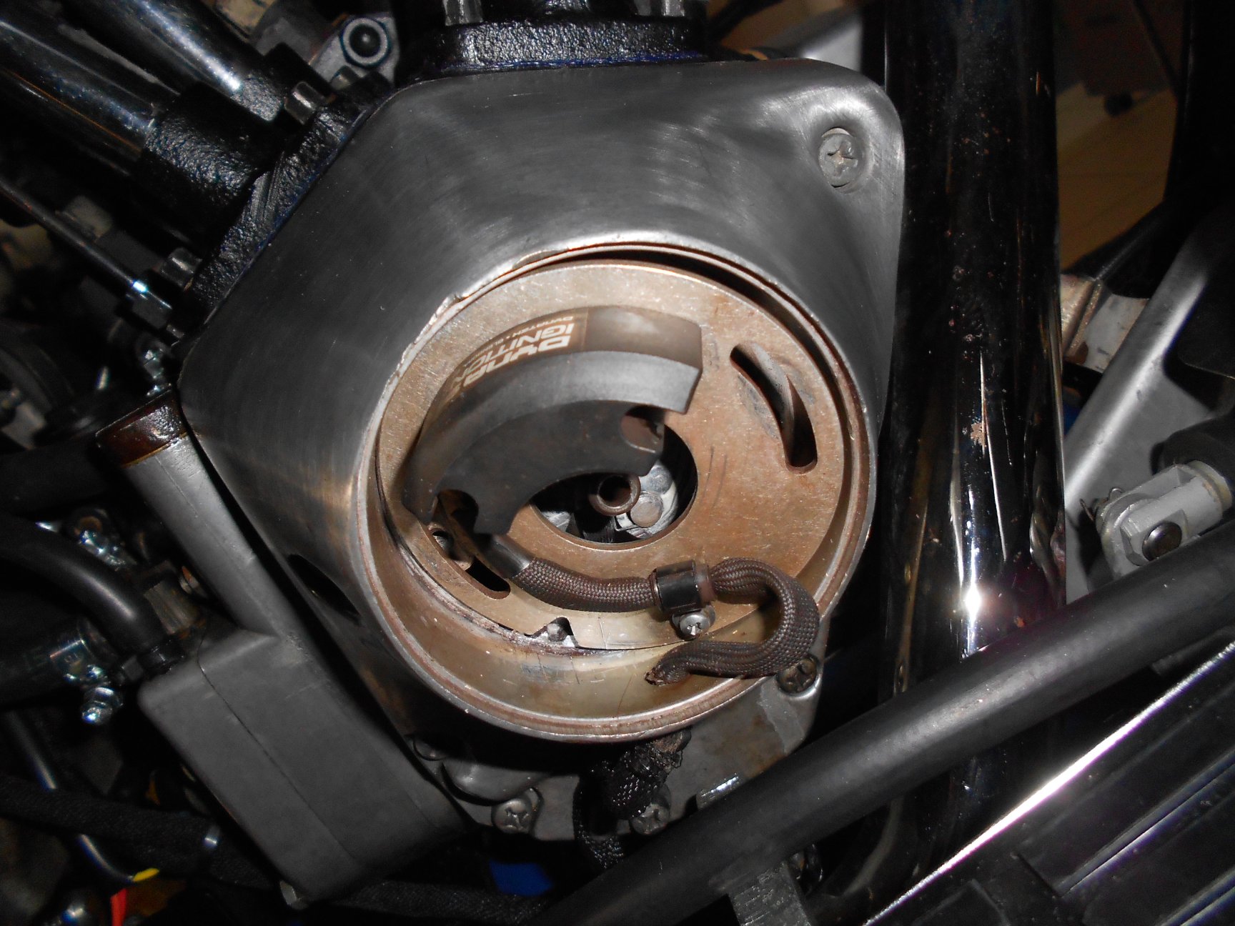

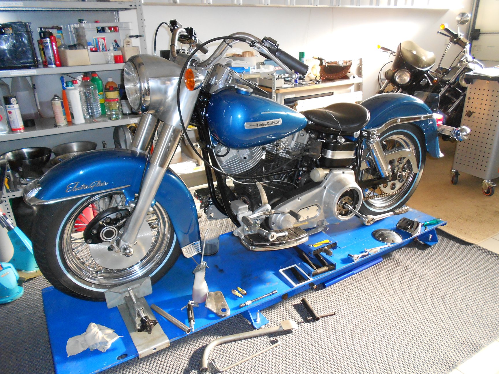

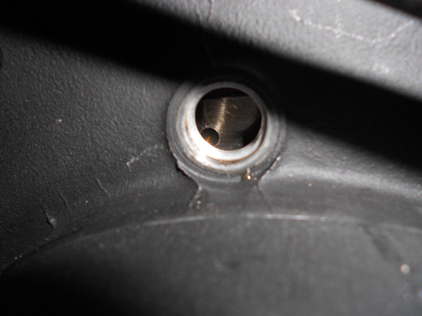

Hier die Bilder, mann ist das umständlich...
Bild Dynatek_foryou.jpg (326 KB)
Bild eglide_270515.JPG (582 KB)
Bild timingholevorot.JPG (190 KB)

wenn die Zündung eingestellt ist wie im Bild Timminghole , also Punkt links im Schauloch dann steht die Zündung auf spät.
Um die 3 - 5 Grad vor OT zuerhalten muss der Punkt rechts im Schauloch gerade sichtbar sein.

patmen hat geschrieben:wenn die Zündung eingestellt ist wie im Bild Timminghole , also Punkt links im Schauloch dann steht die Zündung auf spät.
...ja, es gibt wohl immer eine Möglichkeit es falsch zu machen... Also läuft die Kuwe gegen den Uhrzeigersinn! Werde auch dies noch korrigieren, danke!
