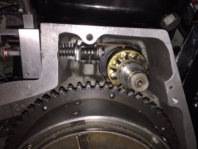

Auf deinem Foto sieht es aus als wäre da ein grosser Abstand zwischen
Starterritzel und Ausrückbuchse ist das so oder täuscht das.

ja da ist ein Abstand zwischen, das stimmt.
Wenn du mit Buchse das Teil meinst wo die beiden Arme vom Ausrückhebel rein gehen, sollte da keiner sein?
Muss ich mir nochmal genau ansehen
war gerade gucken, kann man schlecht erkennen, aber ich würde sagen da ist ein Spalt von ca 8mm-1cm
so wie das auf dem Bild ausschaut, müsste der Freilauf in die Buchse rein, also dürfte da kein Spalt sein oder?
sorry, hab das Bild geklaut :shock: :D

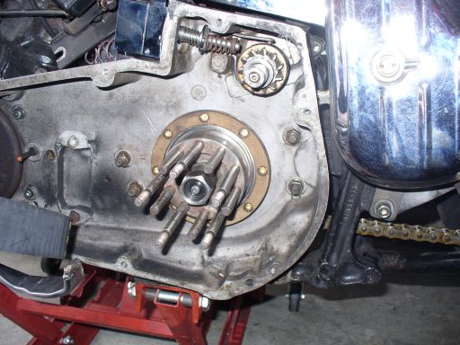

ich sag mal der Abstand ist so wie auf diesem Bild der Starterwelle

ich erkenne 9 mm, also ein paar Milimeter :D
Aber mal im Ersnst, wenn dir 2 mm zum Zahnkranz ausreichen, ist es gut, mir erschien das seinerzeit zu wenig.
Die Entscheidung musst du treffen, ob sie richtig ist wird die zeit entscheiden.

Ich bin mir leider auch nicht ganz sicher ob da ein Spalt ist.
Es ist auch schon ein paar Jahre her seit ich dort drann war.
Schau dir die Welle am besten nochmals genau an das könnte der fehlende cm sein.

meinst zwei mm sind zu wenig? haab hier irgendwo was von einem mm gelesen im Ruhezustand, wenn ich den Spalt vergrößern würde, dann geht doch das Ritzel beim betätigen des Hebels nicht mehr weit genug auf den Starterkranz, oder sehe ich das jetzt falsch?

Jaggomo, hab ich mir nochmal angesehen die Welle, aber ich glaube das mit dem Spalt passt schon,

Moin zusammen, ich häng mich mal hier an den Tread.
Ich habe das gleiche Problem:
Das ich irgendwie keine Spannung auf den Hebel bekomme.
Entweder zuwenig Druck auf der Feder dass das Zahnrad nicht ausrückt oder/und das der Hebel nicht wieder zurück geht.
Mach wohl auch nen Denkfehler
So sieht es bei mir derzeit aus.
Mach ich nen Fehler im Zusammenbau?
Gehört die zweite hintere Feder eigentlich da rein?
Bild IMG_5765.JPG (117 KB)
Danke im voraus

also wenn ich mich noch richtig erinnere, ist die hintere Feder dafür da, um den Hebel wieder in die Ausgangsposition zu ziehen.
Den Rest kannst Du aus dem Beitrag entnehmen, evtl. anpassen, einschneiden, schweißen pp.

hier mal wie versprochen die Bilder, wollte nicht per PN, eventuell hilft es ja auch anderen.
Wie Du siehst habe ich vor der Ausrückgabel drei achter U-Scheiben gebaut, das ist die einzige Änderung die ich gemacht hab, sonst alles so wie Du auch hast. Das Starterzahnrad steht im Ruhezustand etwa 3mm vor dem Starterkranz der Kupplung.
Wie gesagt, achte auf die Dichtung vom Hebelstarter zum Kasten, die darf nicht auftragen.

Hi danke da kann man ja mal richtig was erkennen.
Dann hab ich zumindest beim Zusammenbau keine Fehler gemacht denke ich fummeln das noch mal auseinander werde event sowieso den Primärkasten noch mal abnehmen müssen. Aber as ist ne andere Geschichte ;-(

Tja trybear, was hab ich gemacht? Eigentlich vom Prinzip her nix anderes, als die Gabel einzuflexen, auseinander zu ziehen und wieder zu verschweissen, bei mir ist jetzt nur die federspannung größer, was auch Vorteile hat. Fakt ist, das ohne diese Scheiben, das Starterrizel immer voll auf dem Starterkranz von der Kupplung liegen würde. Rustikal hin oder her, die Scheiben können nicht abfallen oder sonst was anrichten, was spricht also gegen diese Methode? Edelstahl ist es auch noch :D. Wer es nicht mag, ok. Aber es funktioniert super.

Ja es funktioniert, aber wie gesagt, ich hab das nicht gemacht um die Feder mehr zu spannen, das ist nur der Nebeneffekt, sondern um das Starterrizel im Ruhezustand vom Kranz zu bekommen.

Mein Problem war ja eher das ich nicht wirklich sicher war ob meine Anbei Art richtig ist. Dies sieht man auf den Anbauanleitung noch Norbert nicht weil kein abschliessendes Foto mit komplett zusammenbau dabei war.
Bei mir ist wohl die original Feder zu schwach deswegen drück ich nur die Feder zusammen und schaff nicht das Ritzel ins Kupplungsrad zu ziehen.
Also entweder neue Feder oder ersteinmal mit den Unterlegscheiben testen ob es daran liegt.
