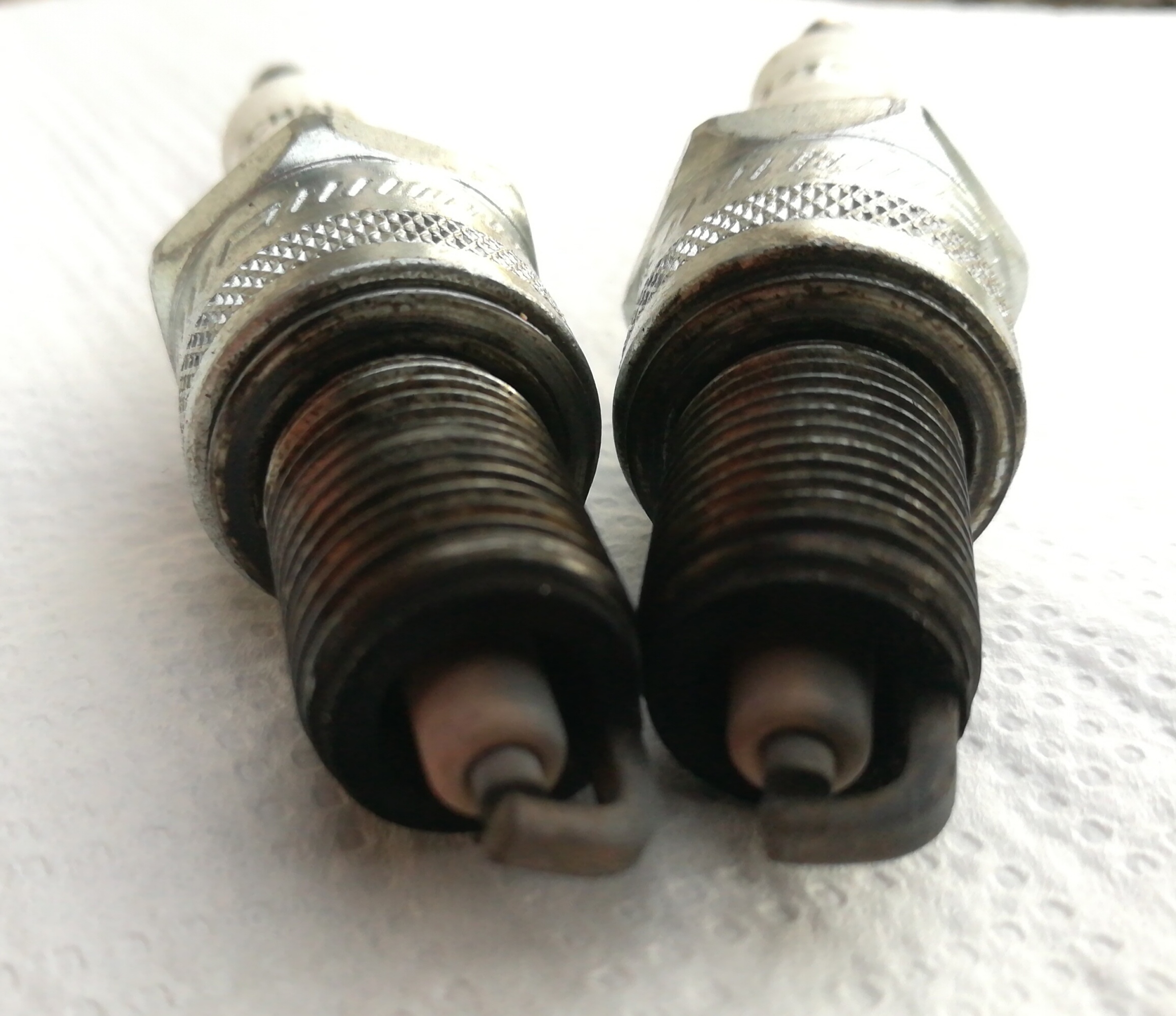

Hier mal ein Bild von meinen Kerzen nachdem ich 50km bei sehr sommerlichen Temperaturen unterwegs war. Mir gefällt es ;)

Lecker Kerzenbild,
gut für jede Gechenk-Torte die sich Steven Topham und alle Forenhelfer oft genug verdient hätten.
Schön, daß es im Forum auch mal Rückmeldungen gibt, wenn es geklappt hat..
p.s. wg. Warmstart:
falls Du beim "Warm-Stopp" die Möglichkeit hast, kurz vorher Benzinhahn zu schließen, sodaß der Sprit nicht beim aufheizen
in den Ansaug-Kanal gelangt und schon ein Zylinder im Stand "geflutet" wird, hast Du bessere Chancen den "Kicker-Gaffern"
eins auszuwischen..(Die Wärmeausdehnung kann dann imSchwimmergehäuse und Benzinschlauch erfolgen)
