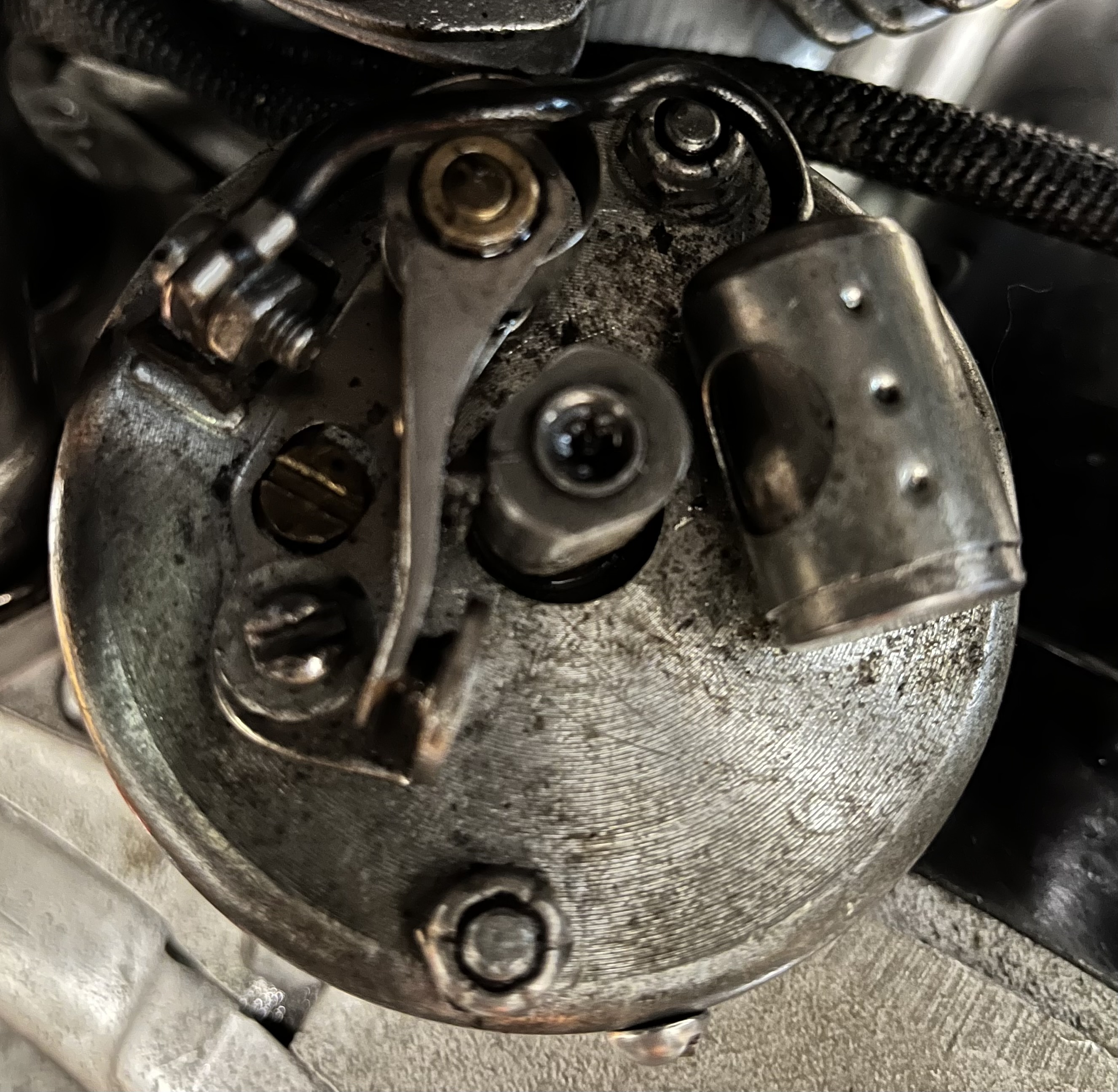

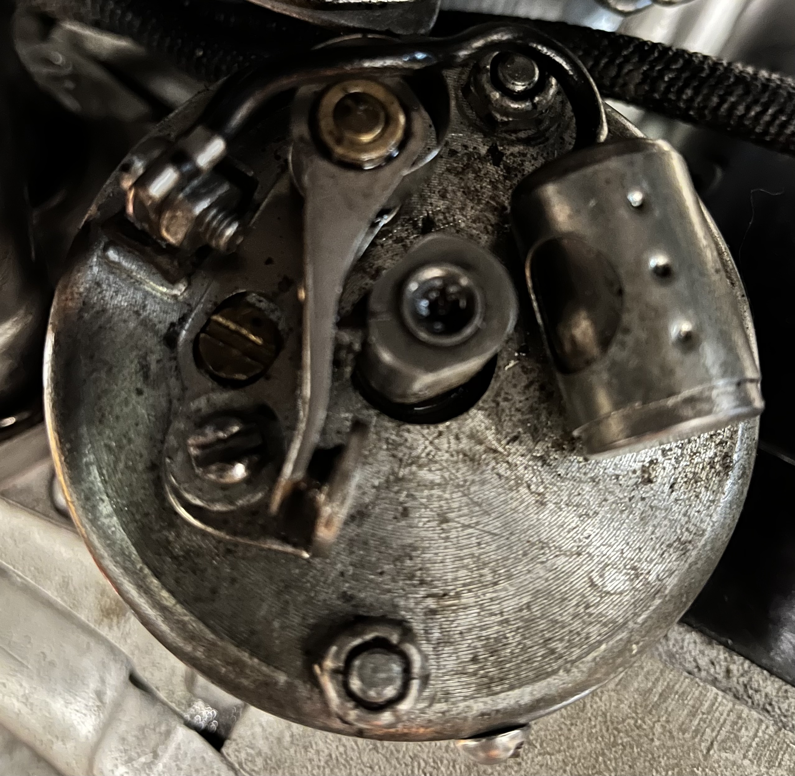

Wie gesagt: habe 3 Markierungen an der Scheibe. Ich habe nun die erste genommen. Beide Stößel vorne sind unten (also geschlossen, Unterbrechermarkierung auf Markierung. Wenn man die Welle mit den Fingern leicht dreht, dann funkst. Also top.

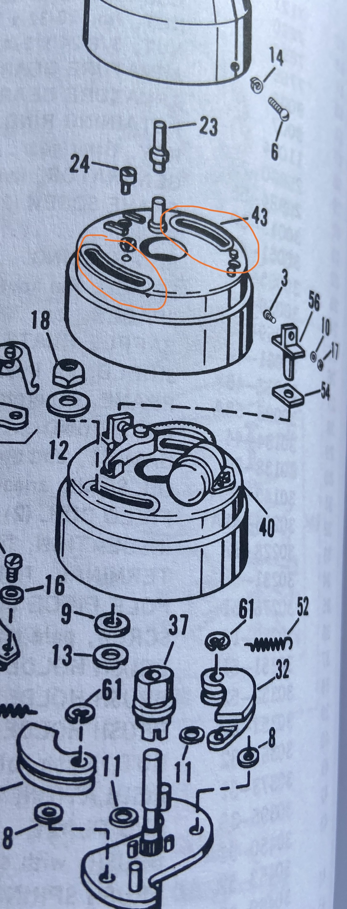

Habe gerade etwas bemerkt. Kann es swin, dass ich gar nicht die automatische Verstellung beim Circuit Breaker habe? Wenn ich mir so die Schlitze der Platte auf der Skizze anschaue und diese mit dem Foto vergleiche kommen mir Zweifel.

Fabl hat geschrieben: 26.05.2023, 15:05 Habe gerade etwas bemerkt. Kann es swin, dass ich gar nicht die automatische Verstellung beim Circuit Breaker habe? Wenn ich mir so die Schlitze der Platte auf der Skizze anschaue und diese mit dem Foto vergleiche kommen mir Zweifel.
Bevor Du jetzt weiter im Nebel stocherst, solltest Du unbedingt mal Bestandsaufnahme machen:
1. Um festzustellen, ob Du ein Fliehkraftversteller hast, machste mal schnell die zwei Muttern an der Zündungsplatte ab (auf Foto bei 12 Uhr / 6 Uhr), nimmst die Platte mit Unterbrecher und Kondensator ab, und schaust, ob da ein Fliehkraftversteller drunter ist. Das sind keine 5 Minuten und Du bist schlauer! Wenn Du unsicher bist, mach ein Foto. (Mach auf jeden Fall eins! :wink: )
Vergess das mit/ohne Schlitze auf irgendwelchen Zeichnungen. Der Bock ist alt, und Du bist sicher nicht der erste der da dran rumschraubt. An nem alten Bock sollte man alles, wirklich alles selbst überprüfen!
2. Um zu wissen, was welche Kurbelwellen-Markierung für welchen Zylinder bedeutet, stellste zuerst den einen, dann den anderen Zylinder auf OT. Ob Du ganz genau auf OT bist, prüfst Du durchs Kerzenloch gegen den Kolben. Am besten mit einer Messuhr, oder notfalls mit nem Schraubenzieher und ganz, ganz viel Gefühl! 5°...10° Kurbelwinkel ist am OT fast nix an Hub! Dann kuckste welche Markierung zu sehen ist.
Fotografieren/Aufschreiben! Du glaubst nicht, was man alles wieder durcheinander bringen kann.
3. An den Stösselstangen kuckst Du nicht, ob Du auf OT bist. Da checkst Du nur, ob Du tatsächlich im Kompressionstakt bist. Ventile geschlossen und Kolben im OT ist Zünd-OT.
