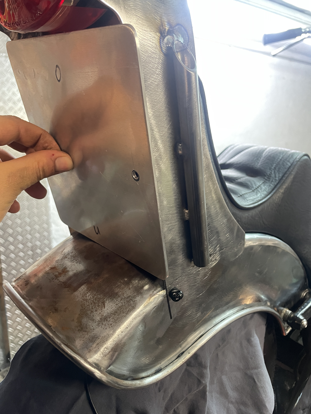

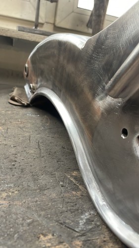

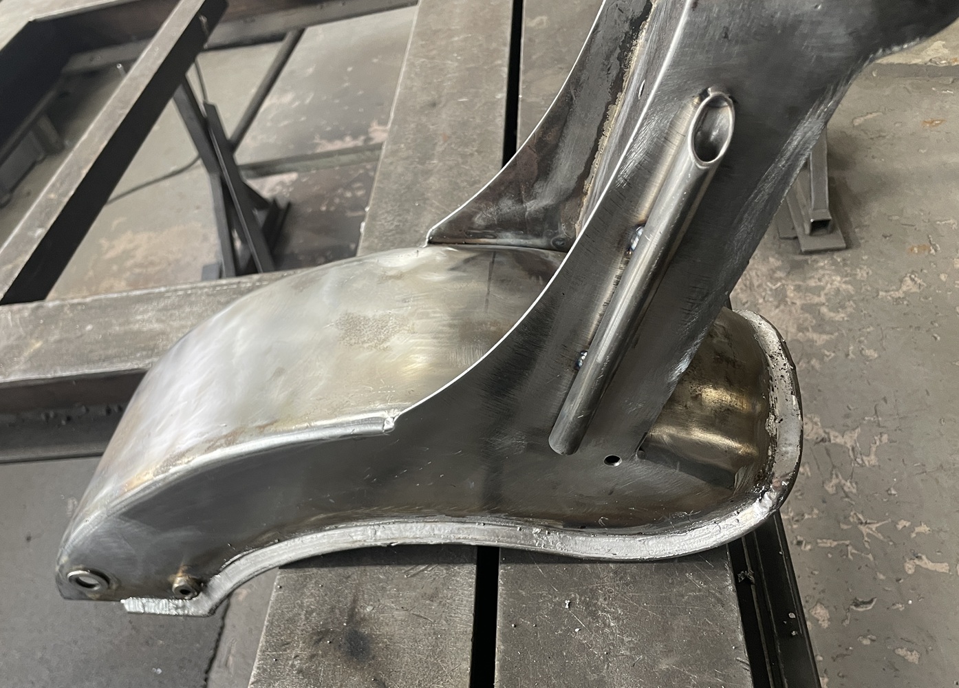

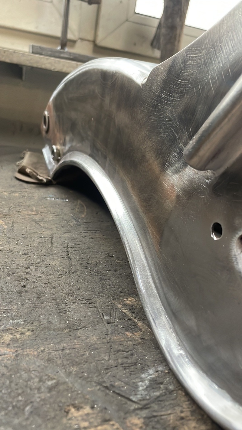

endlich geht es mit dem Heck dem ende zu .
Hab noch ein paar kleinigkeiten geändert und anfangen zu Zinnen :mrgreen:

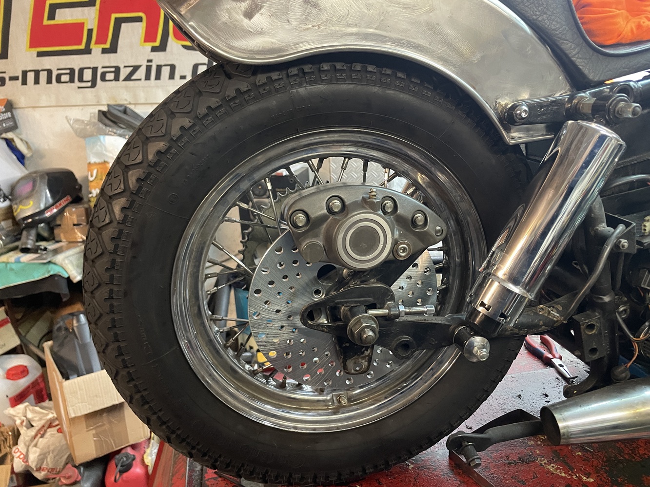

Blinker sind auch soweit positioniert ,zwischenzeitlich hab ich nen guten Sattel für hinten gefunden und überholt .
Schwinge ist auch neu gelagert und final montiert.
MfG Martin

Hi, schaut gut aus!
Ich hab bei mir grad was ähnliches vor.
Gabs beim Tausch der Kastenschwinge auf die Rundschwinge Probleme, oder wars plug & play?
Dämpfer sind ja geblieben, Bremssattelhalter sieht auch unverändert aus, Nabe auch, …?
Die Abstützung für den Bremssattelhalter musstest du vermutlich ändern, sonst auch noch was?
Grüße!
Daniel

tausche hat geschrieben: 22.03.2025, 11:15 Hi, schaut gut aus!
Grüße!
Daniel
Moin Daniel
Schwinge Passt PP in den Rahmen .
Dämpfer war auch kein Problem .
Radachse passt nicht und mit der Bremse kann ich dir nicht sagen da das jetz alles neu ist .
MfG Martin
Beiträge: 2093
Re: Klassischer Oldschool Chopper
Naja, egal welche Scheibenbremse Du verbaust, der Sattel braucht einen Gegenhalter, der normalerweise an der Schwinge befestigt werden muss. Also musst Du dort einen Haltepunkt anschweißen, an welchem der Gegenhalter des Bremssattels befestigt werden kann.
Es gibt noch die Möglichkeit, die Öse unterhalb der Achse zu nutzen, aber richtig toll ist das auch nicht,…
Auf jeden Fall eignet sich der Rahmen nicht für die Befestigung, weil die Schwinge, wie der Name schon sagt, schwingt.
Und Buchsen bracht man natürlich auch, zu einem müssen die der Trommelbremse ggf. modifiziert werden und das Rad muss ausgemittelt werden.
Das sind aus meiner Sicht die größten Knackpunkte.

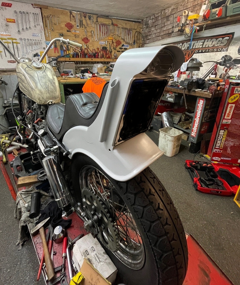

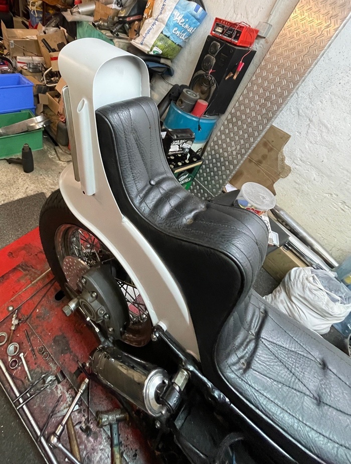

Fals jemand intesse hat das heckteil ist zum verkauf inkl allem was dazu gehört(Sitzbank,Rücklicht,Kz halter etc.) fals jemand jemanden kennt oder intresse hat .
Heck ist mitlerweile Verzinnt worden und mit Spritzspachtel lackiert worden .
Gab kleine Planänderungen :lol:

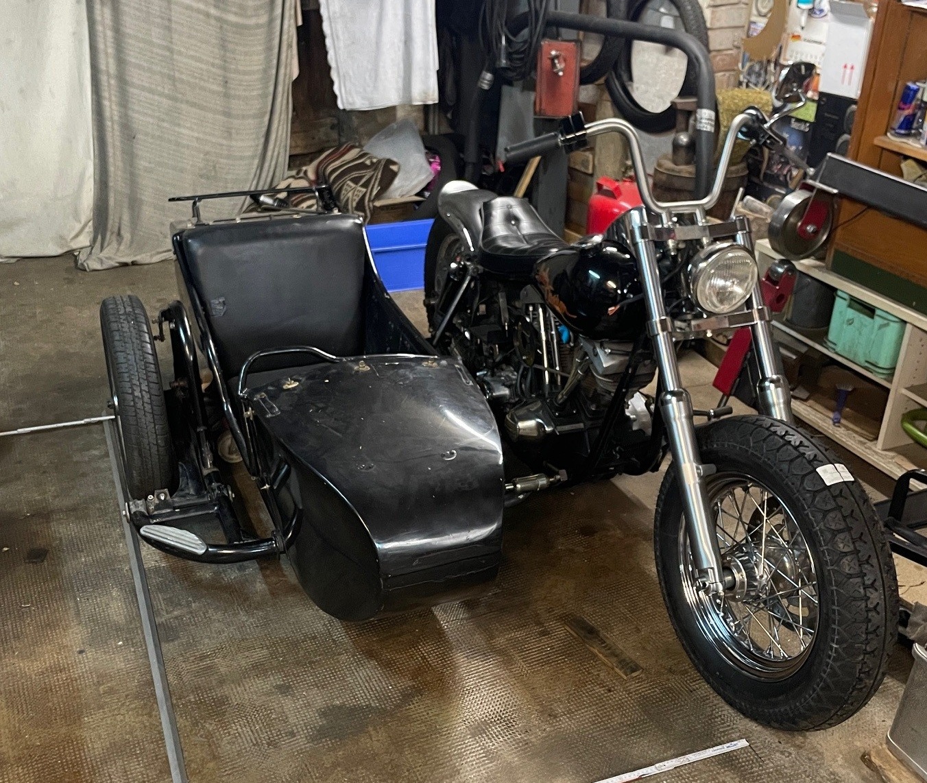

Leider hat sich wieder alles Geändert :roll:
Das Heck wurde verkauft ,Gabel hängt jetzt im Wohnzimmer und da ich ein Kind aus einer Gespannfamilie bin kommt jetzt ein Seitenwagen hin :roll:
Das Ding muss erst mal Zusammen sein und Rollen damit ich weis ob ich da auf dauer Bock habe :wink:
Mfg Martin
