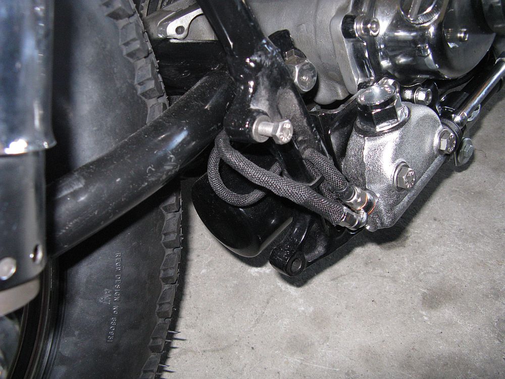

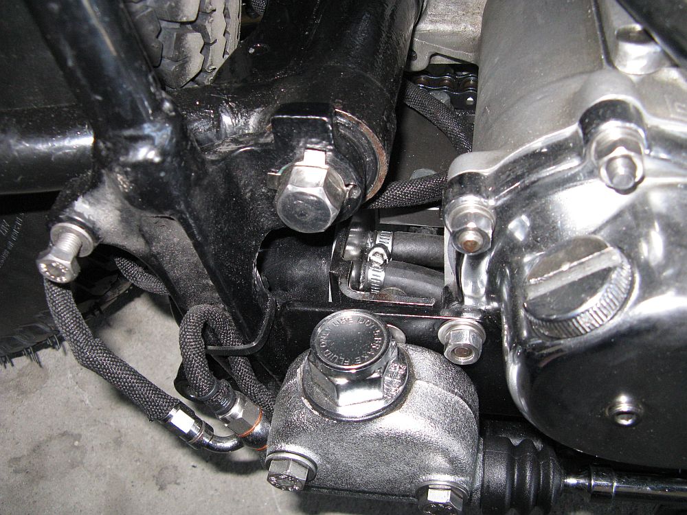

Hi tausche,
achtball hat geschrieben:bei den ölfiltern gibt es auch unterschiedliche gewindeanschlüsse - du solltest also in jedem fall prüfen, ob es für deinen halter auch die kurzen patronen gibt.
Die Gewinde sind unterschiedlich.
Sorry, habe erst jetzt den alten Thread vervollständigt : http://forum.shovel-head.com/viewtopic.php?t=4607
Ich habe den selben Halter wie du und habe ihn zerflext und umschweißen lassen, damit ich ihn so befestigen konnte, daß ich noch an die Spannschrauben der Getriebegrundplatte komme.
Den Halter habe ich an die Halteplatte vom Fußbremszylinder geschraubt, er sitz jetzt seitlich versetzt hinter (bzw. vor) dem Rad (5.00x16).
Das hilft dir aber nicht weiter, weil die FatBob vorverlegte Rasten hat, oder?
Bild oelfilter rad (1) (150 KB)
Bild oelfilter rad (2) (172 KB)

Re: horseshoe öltank, batterie und ölfilter?
Beitrag von tausche »
Hilft mir bedingt. :
Die FatBob hat vorverlegte Rasten - stimmt.
Der Fußbremszylinder is allerdings an der gleichen Stelle wie bei dir.
Nur is meiner schwarz. :P :twisted:
Zirka da wo dein Filter sitzt is bei mir der Bremslichtschalter auf so nem Blech mit der Getriebeplatte verschraubt.
Is mit starren Leitungen verlegt, hab da also noch nix probiert.
Aber wenn du den auch erst umschweißen und zerflexen musstest...
mit ein bißchen flex und schweißgerät passt alles überall hin. ;)
ich hab`sowas in der Art dran:
http://cgi.ebay.de/VW-Kafer-KG-Bus-Olfi ... 41589b4e3e
Meiner ist denke ich vom Subaru. Ein zusätzlicher Halter aus VA gebastelt und an der Getriebegrundplatte verschraubt. Diesen Adapter an den VA-Halter angeschraubt. Ölfilter aus dem Autozubehör.
Ölfilter zeigt nach unten und ist nur eine Idee tiefer als der Rahmen.
An der Trumpet habe ich mir ein ähnliches Teil angeschraubt und der Adapter vom örtlichen Meriden Triumph-Twin Dealer geholt. Ölfilter aus`m Autozubehör.
