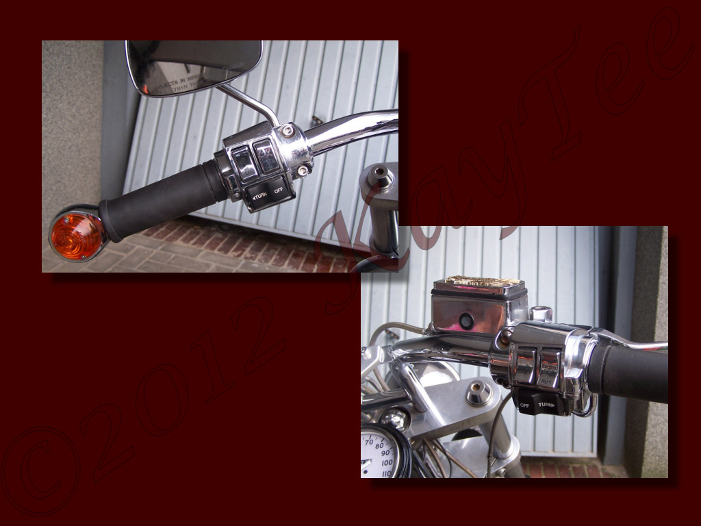

@all: Parallelfrage - was sind das für Amaturen?
Amaturen unbekannten Baujahres
Adler-Deckel geht garnicht, Spiegel links muß ein anderer und ich brauche neue Gaszüge.
DANKE!
KayTee
Re: merkwürdiges Kupplungsphänomen
KayTee hat geschrieben: @all: Parallelfrage - was sind das für Amaturen?
Das sind Evo-Amaturen (1982 - 1995), allerdings nicht mehr ganz original. Originale haben komplett schwarze Taster/Schalter.
Otter
Beiträge: 765
Beitrag von Otter »
Die beiden Schaltergehäuse sind auch aus dem Zubehör.
Im Original ist da oben drauf eine Rille.
Gruß Otter
Otter hat geschrieben:Im Original ist da oben drauf eine Rille.
Stimmt!
