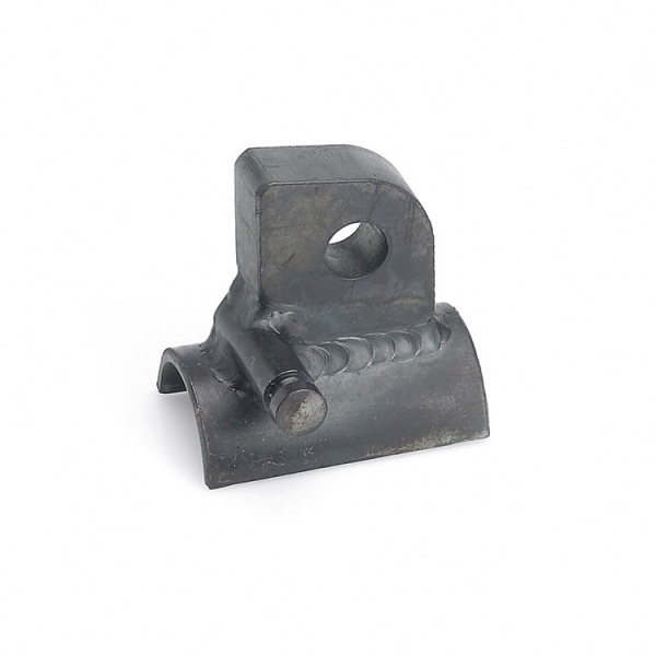

Moin zusammen,
hier noch eine Aftermarket-Loesung zum Anschweissen, aber wie gesagt, das ist fuer E-Start only.
Gibt's z.B. bei Lowbrow Customs.

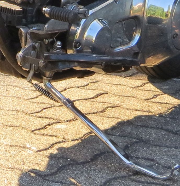

Re: Seitenständer
ein Bild mit besserer Qualität habe ich leider nicht zur Hand:

Re: Seitenständer
Beitrag von shovelchopper56 »
Perfekt danke an der stelle habe ich sie noch nicht eingehangen da bei mir sich lasche fehlt! Aber werde ich probieren! Welche Federlänge hast du da? Evtl ne w&w Nummer?

Re: Seitenständer
shovelchopper56 hat geschrieben:Perfekt danke an der stelle habe ich sie noch nicht eingehangen da bei mir sich lasche fehlt! Aber werde ich probieren! Welche Federlänge hast du da? Evtl ne w&w Nummer?
Danke!
sorry, keine Zeit zu suchen, aber für die Knuckles, Pans und Shovels gibt es (soweit ich weiß) nur eine Ausgabe, sollte also problemlos zu finden sein.
