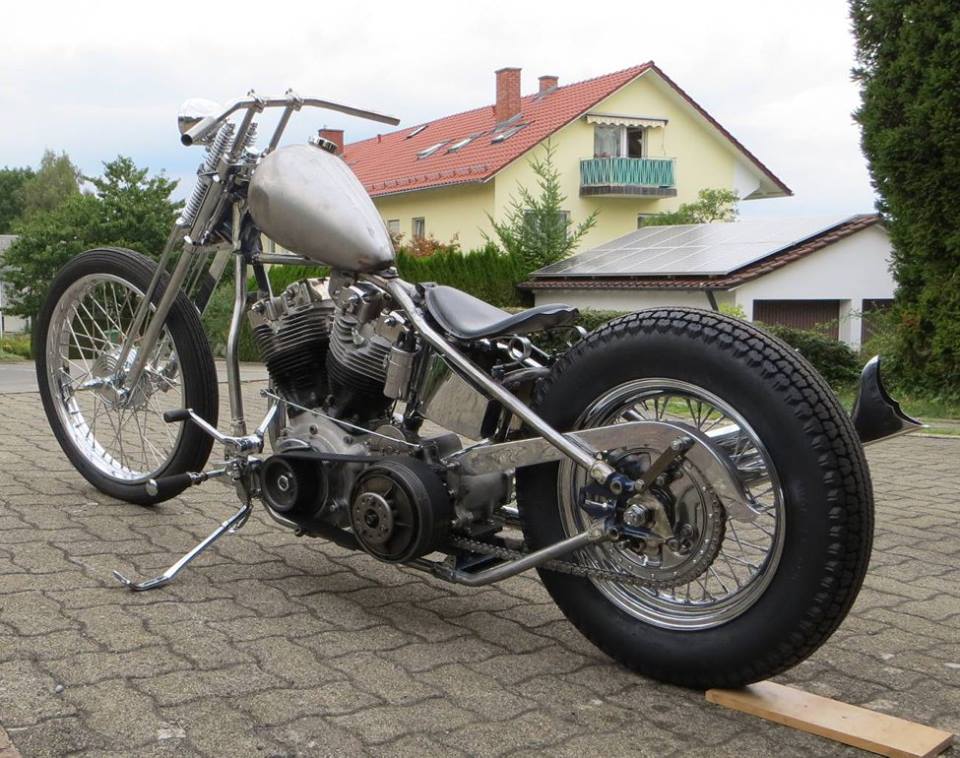

Thorsten D. hat geschrieben:ich bin frech - falls nicht gewünscht sagen und ich nehms raus
Dankeee! Sehr gewünscht!
An alle und besonders Dreibier :wink: , ich wollte keine Infos vorenthalten, kriegs aber allein nicht anders hin, (ja doch,, habs schon100x gelesen und probiert...vielleicht sollt ich mal nen Nachmittag pauken) sry :oops:
Beiträge: 1314
Re: Pro und contra zum Beltumbau
hallo erich,
find ich übrigens echt schick, wie du deinen alukasten auf e-start-only umgebaut hast. ich hab das noch nicht oft gesehen, dass sich die leute soviel mühe machen, um die ecke für den anlasser wegzubekommen - auch wenn das möglicherweise der grund für den verzug deines innenprimärs war 8)
gruß philipp

achtball hat geschrieben:hallo erich,
gruß philipp
Erstens, danke....zweitens, ich wußte es nachher auch bald :roll:
Hab in den 80gern einige Verschlimmbesserungen verbrochen, ein paar nur noch mit dem Aufwand rückgängig zu machen den ich damals gern in Kauf nahm, heute aber nicht mehr
:wink:
"Hatt mich aber zusammengewachsen" :twisted:
