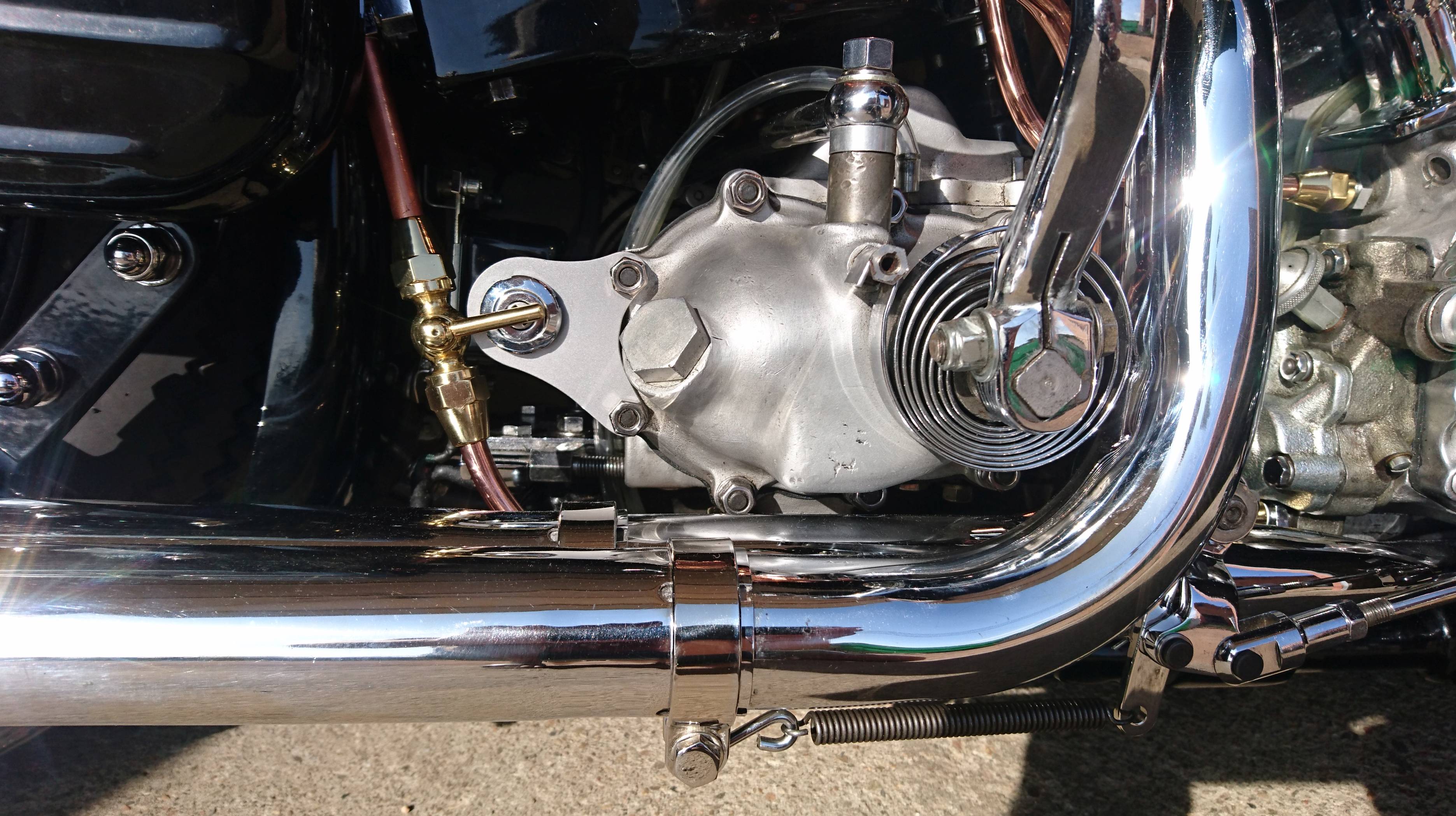

Ich hab jetzt eine Halterung gebaut und so finde ich es ganz OK :wink:

ich finde den Knick zu scharf, befürchte wenn das Öl warm wird und der Schlauch natürlich auch, dasses dort einen Knick gibt... ich würde es anders verlegen oder ein Bogenrohr zwischen setzen.

Da es ein Stahlflexschlauch ist, glaube ich nicht dass es einen Knick gibt, aber alleine wegen der Optik gebe ich Dir recht, dass dort ein 90° Bogenrohranschluss schöner wäre - bei Hydraulik- und Ölanschlussteilen habe ich meine Probleme die richtigen Gewindegrössen rauszufinden :roll: :roll: :roll:
Das Gewinde des (Messing-) Schlauchanschlusses des Absperrhahns sollte dann in den Rohrbogen passen und das Gewinde des Rohrbogens in den Absperrhahn :wink: .... was bestelle ich da?
[/quote]
Moin, wenn du mit den Anschlussgewinden Probleme hast, geh mit den Teilen zu einem nahegelegenem Hydraulikbetrieb. Die können dir die Leitungen biegen und die entsprechenden Nippel ebenfalls geben. Da ist ja kein großartiger Druck drauf und mit den Schneidringdichtungen aus der Hydraulik kannst Du bis 350 Bar abdichten. Wenn ich wüsste wo du deinen Wohnort hast, könnte ich dir eine Empfehlung geben wo du bei dir vor Ort am besten hingehen kannst.
Wenn´s das richtige Unternehmen ist, kannst Dir die Leitungen auch aus Edelstahl anfertigen lassen, dann müssen aber EO2 Verschraubungen verwendet werden, die kosten dann einiges mehr.
Am Öltank solltest Du ein 9/16-24 oder 9/16-18 Gewinde haben, wenn ich es recht im Kopf habe. Das Gewinde vom Kugelhahn müssten noch definiert werden.
