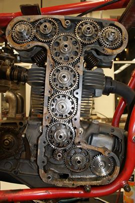

cactus84
Beiträge: 725
Re: Shovelhead Modifications
Beitrag von cactus84 »
als alternative zu hydros :D
hier eine MV von 1953
gruss
cactus

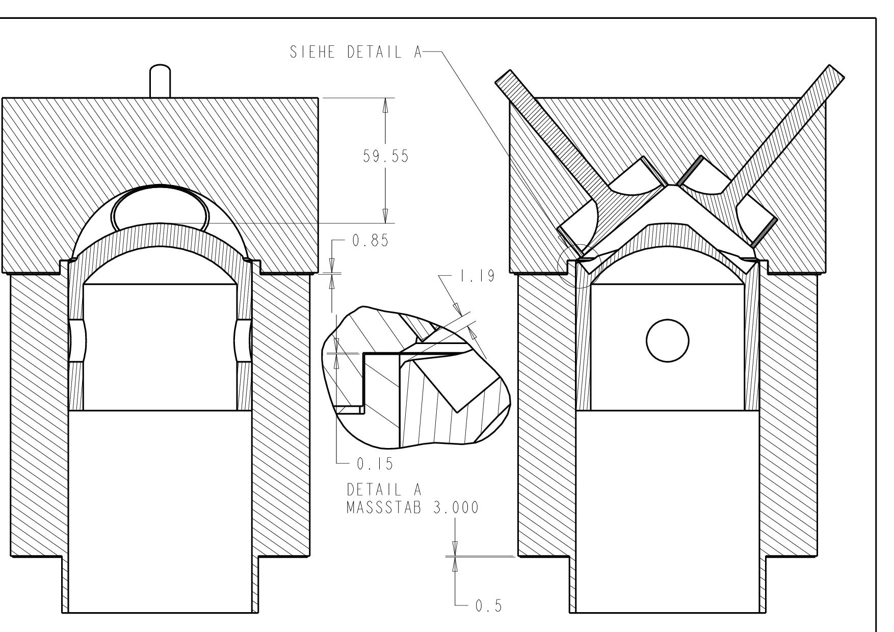

schribi
Beiträge: 78
Registriert: 24.06.2007, 20:32
Wohnort: Tirol
Beitrag von schribi »
also das mit der Verdichtung zieh ich jetzt durch. So wie ich das jetzt machen will, ist es je eh schon ein Kompromiss zur Nightrider Variante.
Am Kolben werden jetzt keine Veränderungen mehr gemacht. Die Ausnehmungen für die Ventile sind ja bei S&S eh schon etwas größer.
Der Zylinder wird gekürzt. Der vorhanden Spalt zwischen Kopf und Zylinder wird auf 0.15mm verkleinert.
Das Restliche Maß das noch übrig ist das der Kolben um 2mm tiefer in den Kopf fährt wird bei der Senkung im Kopf nach gesenkt.
Als Klopf Kante im Zylinderkopf mach ich dann noch eine 30° Schräge rein (der Kolben hat laut Zeichnung eine 29° Schräge mit einem Radius am Schluss). So müsste sich dann der Anhaftende Ruß in Richtung Zentrum bewegen und dann durch den Auspuff entsorgt werden.
welcher Ruß? Braucht das Teil schon vorm Zusammenbauen Öl oder verbrennt schlecht?? Überfettet??
So wie ich das verstanden hab ist die Quetschkantenbearbeitung dafür da, dass das Kraftstoff-Luft-Gemisch aus dem Kolbenrandbereich in die Mitte gedrückt wird und dort zentral zünden soll??
Wo sollte das auch sonst hin.. :wink: Naja Kurbelgehäuse geht noch, aber dann fängt alles wieder von vorn an... :mrgreen:
