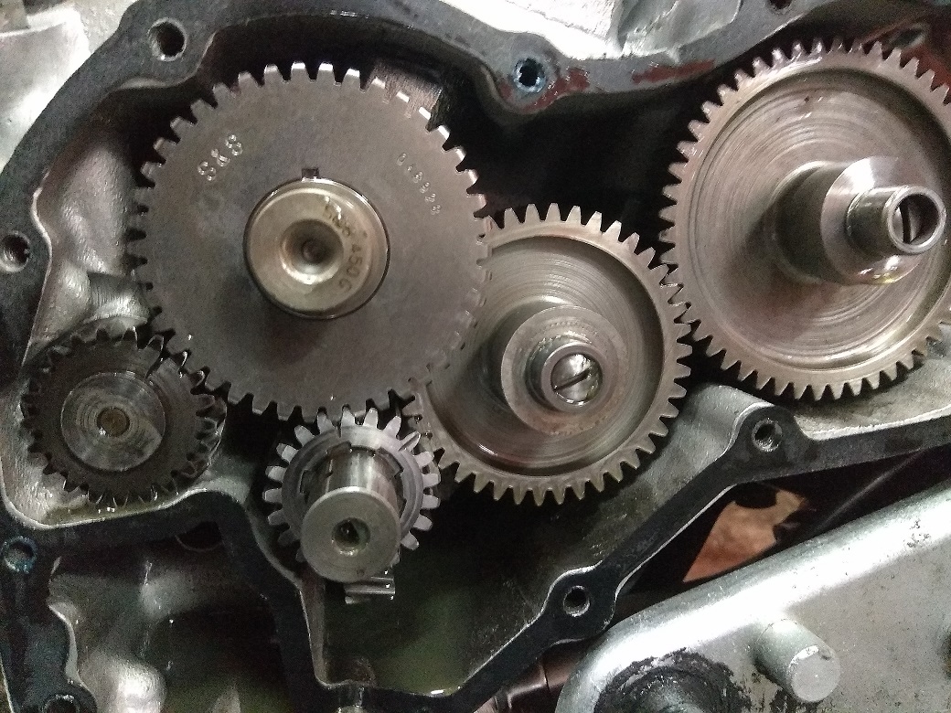

...so, ich habe das Cam-Cover abgenommen.
Es sieht eigentlich alles richtig aus.
Das was mir auffällt ist das auf dem Zahnrad für den Zündverteiler keine Markierung drauf ist.
Laut Handbuch sollte da ja auch eine druf sein und mit der zweiten Markierung auf dem Pinion-Gear übereinstimmen.
Gibt es auch diese Antriebsräder auch ohne Markierungen?

Der schmale Nocken vom Unterbrecher öffnet auch den Kontakt wenn der Strich der Zündmarkierung im Timing Hole erscheint.
Ich habe das Cam-Cover aus folgendem Grunf abgenommen.
Ich habe beide Zylinder (nacheinander) auf UT fahrenlassen, also das der Ansaug-Takt in den Verdichtungstakt übergeht.
Normalerweise sollte es doch so sein, das sobald der Kolben nach oben fährt das BEIDE Ventile geschlossen sind.
Das ist bei mir nicht der Fall.
Das EV schliesst erst wenn der Koben schon längst in der Aufwärtsbewegung ist. Erst dann sind beide Ventile geschlossen. Das ist bei beiden Zlindern gleich.
Ich hatte deswegen die Steuerzeiten, also eine nicht korrekt Eingebaute Nockenwelle, in Verdacht. Die stimmt aber mit den Markierungen vom Pionion-Shaft und vom Breather-Valve überein (siehe Foto).
Dabei ist mir daber die fehlende Markierung vom Zahnrad für den Unterbrecher aufgefallen. Jetzt weiss ich nicht ob es damit zu tun hat das die Steuerzeiten bzw. ZZP nicht stimmen.

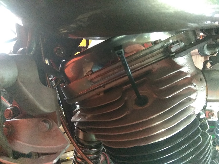

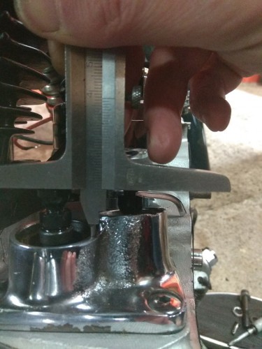

Ich gehe euch mal weiter auf die Nerven:
Wenn ich den Kolben vom vorderen Zlinder auf UT drehe, dann steht das Einlassvenil noch weit offen (22mm auf der Skala der Schieblehre).
Der Kabelbinder im Zündkerzenloch zeigt die unterste Stellung des Kolbens an.

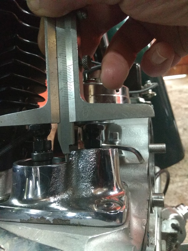

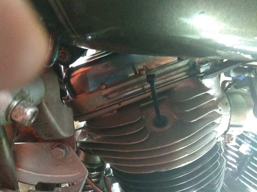

Tommy101
Beiträge: 127
Re: Panhead-Motor springt nicht an
Beitrag von Tommy101 »
Wenn ich nun an der KW den Kolben weiter drehe bis sich das Einlassventil geschlossen hat (18mm auf der Skala der Schieblehre), dann befindet sich der Kolben schon weit Richtung OT (siehe Stellung Kabelbinder im Kerzenloch).
Da kann doch was nicht stimmen, oder?
KalleM
Beiträge: 559
Beitrag von KalleM »
Tommy101 hat geschrieben: 14.03.2021, 13:06
Das soll auch bis zu einem gewissen Grad so sein, durch die Massenträgheit des Gas/Luftgemischs werden die Zylinder besser gefüllt.

Enthusiast
Beiträge: 40
Registriert: 24.03.2013, 22:38
Beitrag von Enthusiast »
das ist so völlig richtig, die Ventile sind nicht beide geschlossen, wenn der Kolben wie von Dir beschrieben von UT losfährt.
Und das differiert bei den unterschiedlichen Nockenwellen, mit der Wahl der Nocken-/wellen läßt sich eine gewünschte Charakteristik des Motors gestalten.
Beispiel Andrews J, sehr nahe der oem Nockenwelle (von der WWsite kopiert - dort findest Du zu Vergleich weitere), so in der Art wird wahrscheinlich Deine sein:
hier öffnet das Einlaß 21°BeforeTopDeadCenter und schließt 41° AfterBottomDeadCenter (Summe 62° der Öffungszeiten nach den jeweiligen DeadCenters); der Kolben benötig für seine Fahrt von BDC/UT nach TDC/OT 180°, zzgl der der 62° ergibt das die Duration/ Öffnungszeit von 242° des Einlaßventils.
Hier öffnet/schließt das Auslaß 41°/21°; bedeutet, das Auslaß schließt erst nach dem das Einlaß schon angefangen hat zu öffnen; Ventilüberschneidung.
Bei OT Zündungstakt, sind beide Ventile geschlossen.
mit dem zzp verhält es sich wie von Dir beschrieben.
Darüber, die Makierung dort auf dem Timinggear, sah ich noch keine Veranlassung mir sehr bewußt Gedanken zu machen.
was fällt mir dazu ein? ... die Makierung hilft bei der Montage des Verteiltes zu Orientierung im Rümpf, für eine günstige Einbaustellung. Der Antrieb hat 10 Zähne, bedeutet jeweils Versatz von 36° des Verteilers ... im ungünstigsten Fall (die 180° "Problematik" außen vor) steht der Verteiler ggf recht ungünstig im Block um zB an die Kontakte/Kondensator im eingebauten Zustand heranzukommen, oder bei den noch älteren Modellen läßt sich der Verteilerdeckel nicht öffnen/schließen, weil die Verschlußspange an den Zylindern nicht vorbei geht ...
... hat das Timingzahnrad gar keine Makierung oder steht die im Bild gerade hinter dem Nockenwellenrad?
vielleicht weiß hier noch jemand bessere Plausiblitäten und Gründe, Erklärungen, Lösungen...?

Danke für deine ausführliche und verständliche Erklärung.
Dann liegt das Problem nicht an der Ventilsteuerung.
@ fehlende Markierung Timing-Gear:
Nein, die Markierung fehlt. Ich habe den Motor schon einige Male durchgedreht.Es ist nichts zu erkennen.
Ich teile allerdings deine Vermutung das diese Markierung dazu dient, wenn später die Verteilerwelle in das Gehäuse eingeführt wird, die Position des Unterbrechernockens besser zu finden.
Also ist es nicht schlimm wenn die Markierung auf dem Timing-Gear fehlt.
