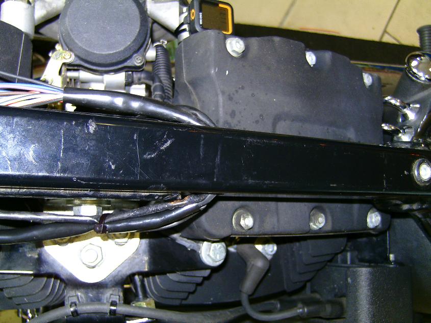

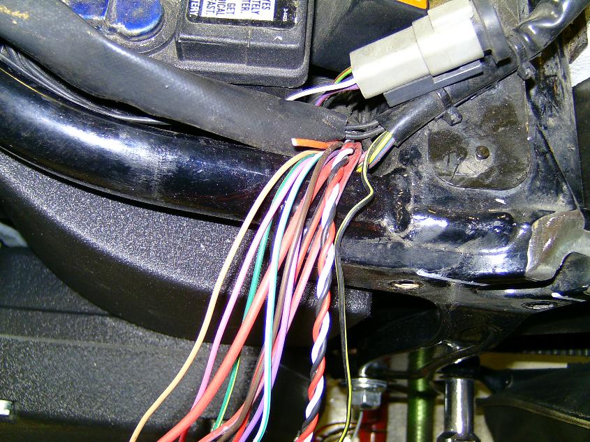

Hier mal der neuste Stand. Die Kabel liefen aussen am Rahmen lang, sieht natürlich Scheiße aus, deswegen mussten die verschwinden.
Bild BILD0918.JPG (85 KB)
Bild BILD0916.JPG (110 KB)
Ausserdem konnte ich ca. 3 kg Kabel entfernen, die zum originalen Tacho liefen, den ich ja jetzt nicht mehr dran habe.

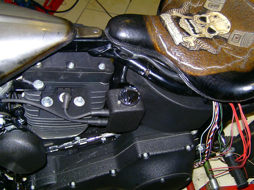

Ich hatte keinen Platz mehr für das Zündschloss und keine Zeit (und Lust) mir was anderes anzufertigen, da hab ich auf vorhandenes zurück gegriffen.
Bild BILD0927.JPG (123 KB)

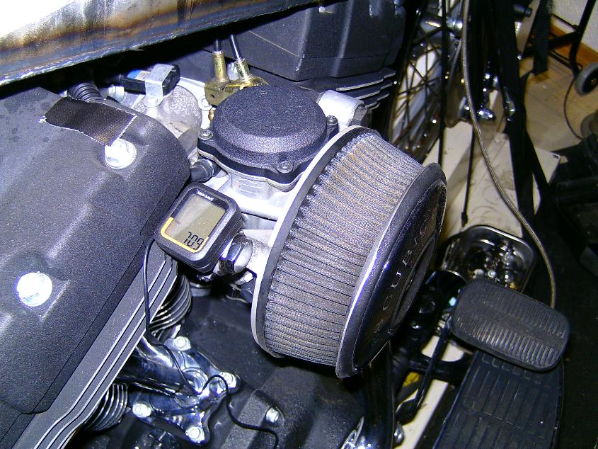

Die häßliche Dose vom Lufi hab ich "etwas" bearbeitet und der Platz für den Tacho ist wie dafür gemacht.
Bild BILD0933.JPG (129 KB)

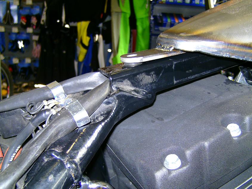

Die hintere Tankbefestigung auf dem Vierkantrohr schreit nach einer Einnietmutter 8) Harte Luft hast du, sag bescheid, falls ja ;)

KayTee hat geschrieben:Die hintere Tankbefestigung auf dem Vierkantrohr schreit nach einer Einnietmutter 8)
Ist drin, auch als Befestigung für den originalen Tank. ;)

So nun aber zur Kritik hiihiiii ,Mit dem Luffi würde ich nicht so lassen.
Habe auch schon öfters versucht mit offenen K&N usw rumzugurcken.
Ist aber nicht wirklich was im Regen. Bei mir hat das nie richtig funktioniert.Egal wieviel ich den mit Luffiöl besudelt habe.
Kenne zwar auch welche die damit fahren und drauf schwören ,(sind aber alles Sonnenscheinfutzis) hihihii.
Nein im Ernst also ich hatte bei nässe nur Probleme damit und habe mir dann schnell wiedern Deckelche drupp gemacht!

Ja, die Befürchtung mit dem Regen und Spritzwasser habe ich auch, aber dieser originale Deckel der da drauf war, der ging mal gar nicht und so hab ich den kurzerhand kleingeschnitten. Dieser Big Sucker Lufi von Arlen Ness geht ohne Cover so auch nicht und deswegen musste ich das originale zerschnipseln. Wenn ich die erste Regentour mache und der Ofen dann nicht richtig läuft, lasse ich mir irgendwas anderes einfallen.

hallo leuts,
ich hab auch den bigsucker dran. meine überlegung war, sich den stoff von der Forcewindersocke zu besorgen. und eine passende haube zu schneidern.
nur woher kriegt man den membranstoff?! schneidern kann man selbst oder um die ecke ist immer ne nette dame im schneiderladen die das für ein paar euro macht.
hatte schon ein paar luftfilterdeckel in der hand. und die sahen alle nach nichts aus. man konnte die natürlich modifizieren. aber trotzdem ist es immer noch so ein brocken von kasten...
wenn da einer ne idee hat oder ne bezugsquelle bin ich ganz ohr ;)
