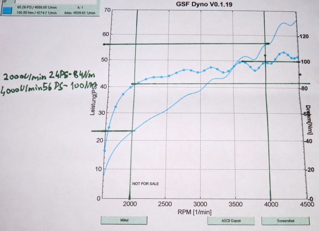

Hier mit der 170 Hauptdüse:

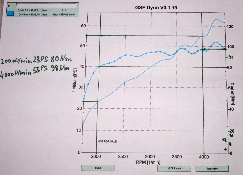

Hier mit 190 Hauptdüse:
Bild 190_Duese.JPG (204 KB)
Da sieht man eigentlich doch das mit der 190 er Düse doch bis 4500u/min noch was kommt.
Zu den Leistungsdiagtammen muß man noch sagen es stimmt die Drehzahl und die Charakteristik der Kurve wenn man sich die Einfaller etwas flacher vorstellt. Die Daten über Nm und Ps naja ...

Die Diagramme sind nett. Was für ein Vergaser ist das ?
Das die 190er Düse über 4500 was bringt muss man sich schon einbilden, oder ?
Tatsächlich finde ich das Diagramm der 170er ausgewogener
Vielleicht auch nicht.

wenn man mal von den leichten Sinusähnlichen schwankungen absieht, finde ich beide Diagramme mehr als befriedigend.
Allein die Tatsache, dass um die 100Nm Drehmoment erzeugt werden, ist schon ein gutes zeichen. Die werksangabe der MoCo für einen 1200er bis Bj. 72 bei Verd. 8:1 ist 65lbft=88Nm bei 3200rpm.
Auch bei der Charakteristik ist dein Motor bereits deutlich sportlicher unterwegs, da er sein max. Drehmoment bei einer höheren Drehzahl erreicht.
Positiv auch, dass die Drehmentkurve keine deutlichen Senken hat und bereits ab 2000rpm auf hohem Niveau liegt.
Von dem fehlenden Schub ab 3000rpm, den du bemängelt hast, sehe ich in den Kurven überhaupt nichts.
Wenn diese Messwerte korrekt sind, hätte ich einen Vorschlag: geb mir deinem Motor, kriegst meinen dafür, da hast du genug Potential um noch was zu verbessern :mrgreen: :mrgreen:

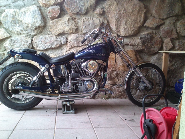

Hallo Zusammen,
endlich fertig :D
Also ich habe das Tuning so genau wie möglich nach der Anleitung auf der Nightrider Seite durchgeführt.
Also:
Zylinder gekürzt
Köpfe bearbeitet
Federn für größeren Ventil hub
Kolben größere Außnehmungen
Auspuff 2 in 1
SHV 4021 Nockenwelle
Cv Vergaser mit Dynojet Thunderslide
Single Fire Zündung

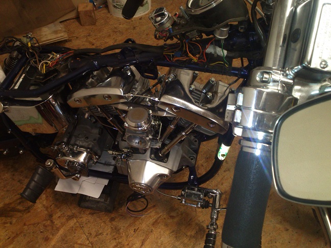

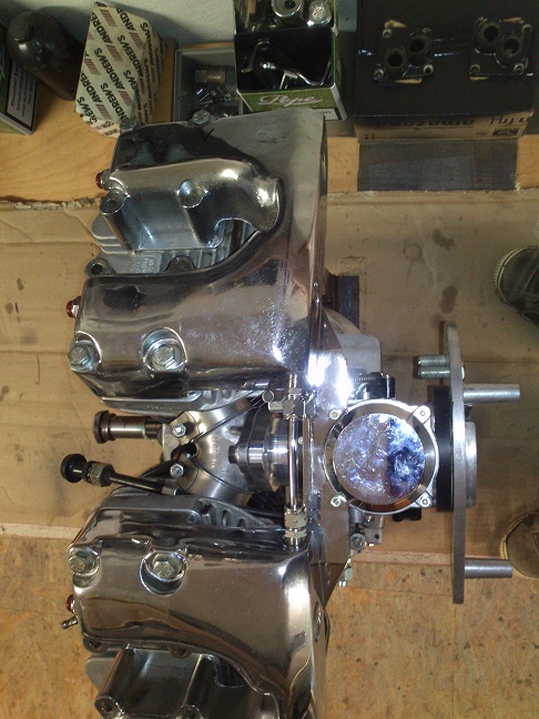

Endlich eine stabile Halterung für den Vergaser
Bild DSC_0049.jpg (153 KB)
Bild DSC_0055.jpg (111 KB)
Bild DSC_0068.jpg (115 KB)
Bild DSC_0063.jpg (157 KB)
Bild DSC_0071.jpg (182 KB)

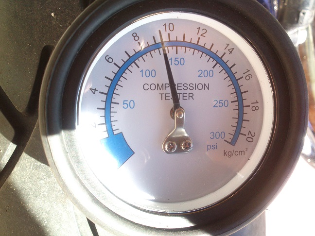

Wie man auf den Bildern sehen kann ist die Kompression von 8,5 auf 9,5 bar gestiegen. Ich habe nun ein Verdichtungsverhältniss von 1:9,23 (Ausgelittert).
Bin gestern das Erste mal eine kleine Runde gefahren. Vorzündung steht noch ganz auf min.
Heute dann mal 20km auf der Landstraße.
Bezüglich der Leistung kann ich noch nicht viel sagen. Der Vergaser ist mit der alten Einstellung noch viel zu fett.
Leerlaufgemisch hab ich heute gemacht.
Ich glaub ich muß die Nadel im Vergaser auch noch tiefer hängen.
Wenn der Vergaser halbwegs passt werd ich mal 300km vorsichtig fahren.
Dann die Zündzeitpunkt abblitzen und die Vorzündug aufdrehen.
Ich kanns kaum erwarten einmal richtig Gas zu geben es krippelt schon in den Fingern :roll: . Aber da muß man halt gedult haben :!:
Gruß Schribi

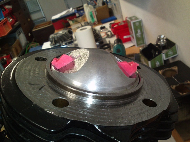

Auf dem Bild mit dem Kolben und den Knetstücken, ist das deine OT-Position? Ich frag, weil die Kolbenkante tiefer steht, als die Oberkante der Laufbuchse. Wurde außen am Kolben nicht auch Material abgedreht, und was für Kolben sind das überhaupt?
Die Knetabdrücke sind das Resultat von einmal komplett durchdrehen? Auf dem Foto sieht´s so aus, als wenn da noch reichlich Reserve wär, in dem Fall schön für dich. In diesem Punkt hab ich mein Lehrgeld schon bezahlen müssen, nach Kürzen der Zylinder.
Achtung mit der Zündung, bei der Verdichtung wird der Motor wahrscheinlich sehr sensibel und mit Klopfen auf Frühzündung und geringe Oktanzahl reagieren. Was fährst du für einen Sprit (Oktan)?

Das sind S&S Kolben für 1:8 Verdichtung also Standard für FLH.
Bei den Kolben sind nur die Ausnehmungen für die Ventile nach außen hin um 2mm vergrößert worden. Nicht tiefer. Deshalb ist dort auch noch Platz vorhanden. Hier ist auch der Kritischepunkt. Von dem Ausendurchmesser des Ventils zum Durchmesser der Ausnehmung im Kolben. Auf dem Bild sieht das vielleicht nicht so aus aber das sind noch 1,8mm. Nach unten hin ist noch Platz genug. Wenn man die Taschen in den Kolben nicht nacharbeitet dann würde man bereits mit dem Kolben um 0,2mm Kollidieren.
Nein der Motor steht nicht genau auf OT. Das was du bei den Zylinder siehst ist oben dunkel, die alte Flammkante. Weiter unten hell glänzend der nach-bearbeitete Bereich. Die Flammkante ist jetzt wesentlich höher als vorher. Der Spalt zwischen Kopf und Zylinder beträgt nur mehr 0,1mm. Auch die Senkung im Kopf habe ich um 1,5mm nachgesetzt.
