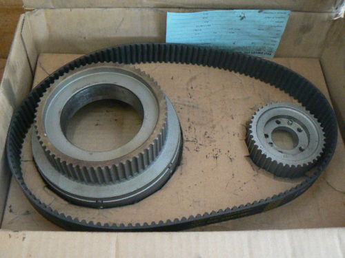

hier ein Foto von dem "original BDL" Kit, an dem ich dran bin. Kann jemand bestätigen, dass der Kupplungskorb von BDL so aussieht? Auf dem Motorpulley steht wie gesagt Primo.
DANKE

Hoschi hat geschrieben: dass der Kupplungskorb von BDL so aussieht? Auf dem Motorpulley steht wie gesagt Primo
das Motorpulley hat bei mir höchstens 2 Löcher, mehr wüßt ich sicher.
Den Ku-Korb müßt ich mal von der andren Seite sehen, der hat dünnere s Material als der Primo!
was soll denn der kosten?
