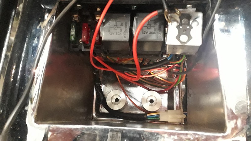

Die letzten drei Wochen war Elektrik angesagt, also Schaltplan gemalt und anschließend jede Menge Strippen gezogen.
Fernlicht wird über einen Taster und ein Stromstoßrelais geschaltet, die Hupe über ein einfaches Relais und dann gibt es noch ein drittes Relais für die Leerlaufkontrolllampe (wollte ich haben, weil's ja gerne mal Probleme beim Einlegen des Leerlaufs gibt) in Verbindung mit dem Seitenständerschalter.
Alle Verbraucher sind für einen einfachen Ausbau über Japanstecker mit dem Hauptkabelbaum verbunden.

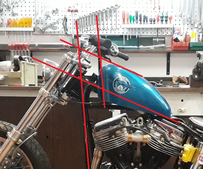

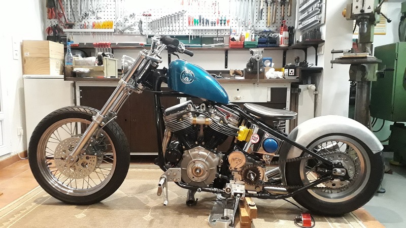

Moin Männers,
ich komme gerade nicht weiter und brauche mal eure Hilfe. Ist die Tankposition ok so oder sollte der vorne noch etwas tiefer?
Ich finde es geht eigentlich,weil die Tankkontur damit parallel zu zwei Hauptrahmenlinien ist.
Vorteil ist, dass wenn ich es so lasse, ich den Tank nur im Bereich der Halterungen modifizieren muss. Käme er tiefer, muss ich den Tunnel ändern, weil die Tachohalterung auf dem oberen Rahmenrohr im Weg ist.
Die Sache sieht vielleicht auch noch anders aus, wenn mal alles richtig verlegt und zusammengeschraubt ist. Da ist momentan noch viel Unruhe drin.
Andere Frage; der Rahmen liegt ja nicht parallel zum Boden, so dass ich überlege 3° Lagerschalen zu verbauen. Was meint ihr? Ich habe leider keine Erfahrung, wie sich 3° bemerkbar machen und habe bislang auch noch keine vorher / nachher Photos gesehen.
