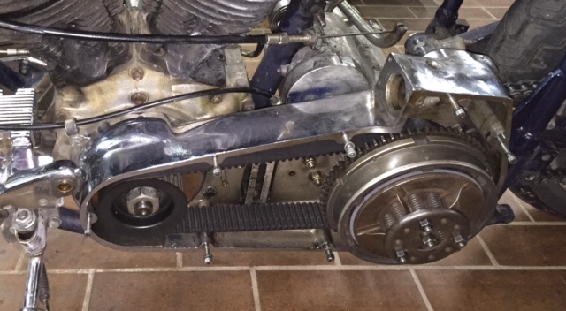

Erkennst du hierauf was?

Hallo, werde diesen nun definitiv nicht nehmen, also bemüht euch bitte nicht weiter.

Arthur hat geschrieben:Hi Norbert,
war nur so ein Gedanke. Überlänge von 0,05“ bedeutet 1,27 mm. Den Achsabstand damit markant zu ändern, wie Hoschi vermutet, geht sicherlich nicht. Ich denke eher, dass der Riemen für ausgelutschte Pulleys gedacht ist.
Ich würde keine günstige Lösung suchen, die das Moped beim Riemenriss lahm legt, weil keine Ersatzteile verfügbar sind.
Wenn ich einen Riemen brauche, bekomme ich den innerhalb von 24 Stunden. Und ob der Riemen dann € 100 anstatt € 60 kostet, ist mir egal :wink:
Hallo Arthur,
eigentlich war es bei mir genau andersrum. Ich wollte einen qualitativ hochwertigen Riemen von Gates haben und keinen günstigeren. Dass man bei Industrieware evtl. etwas sparen kann, wäre ein positiver Nebeneffekt ;-).

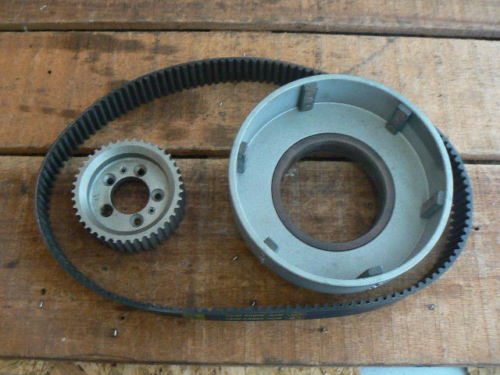

kann mir evtl wer weiterhelfen...
Bin gerade am Zerlegen meiner Karre, der Vorbesitzer wusste nichtmal
dass ein Riemen verbaut ist...
Kann mir anhand des Bildes wer sagen was das für ein Pully und Kupplungskorb ist? BDL, Primo, oder gibts sonst noch Hersteller?
Riemen ist 1,5", Ausrückplatte und Druckplatte sollte original sein oder?
mfg Florian

kay.... das ä von primär war schuld...
Beiträge: 1797
Re: Pro und contra zum Beltumbau
Hallo Florian,
das ist ein Primo. Kupplungsdruckplatte und Federdruckplatte sind original oder Reproteile.

Hallo Hoschi,
ich glaube das ist ein "Cyclone Belt Drive" der ist fast baugleich mit dem BDL, schau mal unter www.techcycle.com nach da findest du auch Bilder von dem Antrieb.
Gruß Pierre

zipfele hat geschrieben:Hallo Hoschi,
Gruß Pierre
Cyclone kann's eigentlich nicht sein, weil "Kits are available in 3″ or 2″ sizes for open primary applications, and 1-3/4″ for enclosed tin primary applications" und der Florian schreibt ja, dass er einen 1-1/2" breiten Kit hat.
Gruß Pierre
Hallo Pierre,
du hast dich vermutlich auf das Foto von Florian bezogen, nicht auf meines?
-->Namensverwechselung, kommt auch bei den besten vor ;-)

Hallo Hoschi,
ich habe schon dein Bild gemeint, und von Cyclone gibt es auch einen 1 1/2 Zoll Belt, allerdings habe ich mich doch mit der Anzahl der Löcher vertan,
Sorry.

Hey Pierre,
ist kein Problem, der kit war für mich eh schon gestorben. Ich werd mir lieber wenn die Zeit gekommen ist einen neuen BDL holen. Bei dem auf dem Foto fehlte außerdem der Einsatz im Pulley, kostet auch wieder zusätzlich.

Hat sich geklärt. Hab den Korb jetzt ab. Ist ein BDL, hinten stands drauf.
