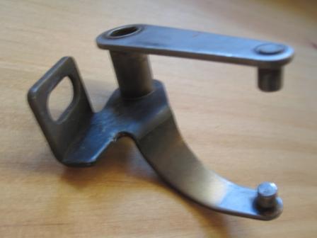

Re: Anlasser / Relais / Magnetschalter
Laut Service Manual sieht der Ausrückhebel für Evo so aus.
Ich hab mir mal ein paar Gedanken zu dem Hebel für den Evo gemacht. Das kann so nicht funktionieren!
So wie es aussieht ist der einfach gerade und lässt sich nicht in der Mitte knicken.
Ich kann den gar nicht so einbauen, dass es funktioniert.
Ich hab mal ein Bild gemacht (ohne Starterwelle):

Beiträge: 4132
SuperGauzy hat geschrieben: Bild
Servus Gauzy,
der gerade Ausrückhebel ist für Evo ab 89...Du brauchst 85-89 (latestes Shovel / earlyest Evo)
Durch die andere Kupplung bzw. länger Hauptwelle oder umgekehrt, völlig egal, ist die Geometrie des Hebels leicht geändert...
(weil der Starterkranz wohl weiter draußen sitzt)
Christian hat geschrieben: @Gauzy:
Warum schmeisst Du den E-Starter nicht einfach raus?
Weil's nicht mein Ofen ist und ich dem knapp 60-jährigen Besitzer nicht verklickern will, wie man seine Kiste ankickt!
holzlenker hat geschrieben:Du brauchst 85-89 (latestes Shovel / earlyest Evo)
Ok. Und wie sieht der dann aus? Bild?

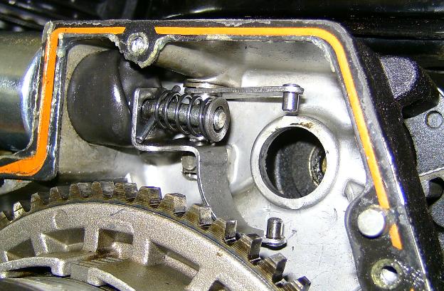

Beitrag von superglide »
SuperGauzy hat geschrieben:Ich hab mir mal ein paar Gedanken zu dem Hebel für den Evo gemacht. Das kann so nicht funktionieren!
eine Sache habe ich jetzt auf dem Bild erkannt:
im Gehäuse sehe ich: schwarze Schutzkappe - Hebel - Spannstift - Feder - das ist falsch
der Spannstift muss hinter den Hebel so das der Magnetschalter richtig einrücken kann die Feder "arbeitet" also
im jetzigen Fall verhindert der Spannstift das komplette Einrücken

Beiträge: 998
Beitrag von KayTee »
... und da der Spannstift fest in dem Rundstahl sitzt begrenzt der auch den Weg, den der Solenoid den Stahl in sein Gehäuse ziehen und dabei den Kontakt schaffen kann?
Mir schwant, des Rätsels Lösung ist in greifbarer Nähe 8)

Beiträge: 4132
guckst Du ganz oben...
superglide
Beiträge: 318
Wohnort: Saar/Pfalz
KayTee hat geschrieben:... und da der Spannstift fest in dem Rundstahl sitzt begrenzt der auch den Weg, den der Solenoid den Stahl in sein Gehäuse ziehen und dabei den Kontakt schaffen kann?
KayTee
gut erkannt - genauso ist es, Gruß Karl
Ist das nicht der der drin ist?
superglide hat geschrieben:
KayTee
Na dann setze ich den Hebel mal vor den Spannstift und bin gespannt was passiert! :?
Beiträge: 4161
Hi Gauzy, das ist ein Argument.
Ansonsten halte ich den Spannstift auch für falsch eingebaut.
So wie auf dem Bild montiert kann die Feder auch gar nicht federnd wirken.
