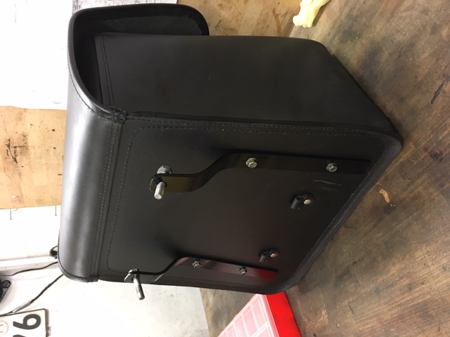

erst einmal danke für die Tipps ich hab es jetzt erst einmal so gelöst das ich auf der Rückseite der Tasche zwei Flachstähle angeschraubt habe.
Diese sind im oberen Bereich versetzt gebogen so das die Tasche genug absteht und an an den Fenderstrutz angeschraubt
Alles provisorisch zusammen geschraubt und morgen auf den Weg zur Arbeit mal nen Testlauf machen.
Wenn es funzt werden die Teile gepulvert und die Schrauben gegen passende Edelstahl Schrauben getauscht.
Mach dann auch nen Foto für die Nachwelt und stell es hier rein.

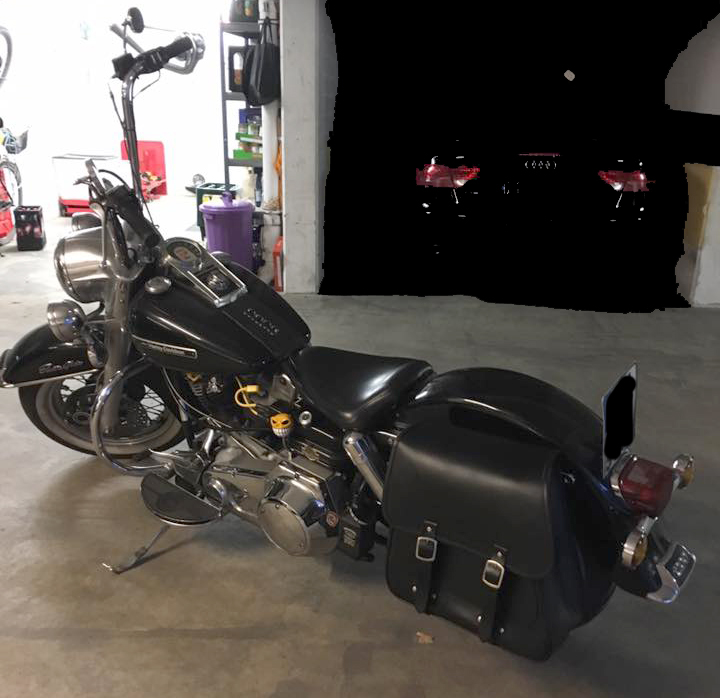

Hier ein Schnappschuss

Anbei mal ein Bild wie ich das jetzt gelöst habe,
hoffe das es länger hält wie mein Getriebe ;-)

Sauber gschafft, würde der Schwabe sagen
Aber:
Ob das länger wie dein Getriebe hält?!
Viel Gewicht darfste da aber nicht reinladen. Die Tasche fängt im Fahrbetrieb an zu schwingen, die Halter verbiegen sich in Richtung Hinterrad, die Halter brechen ab.
Das Problem liegt daran, dass bei dem langen Hebel, so wie die Flacheisen gebogen sind, eine untere Abstützung fehlt.
Grüßle
Harry
Beiträge: 1324
Re: Satteltaschen Befestigung
Moin Harry,
mit deiner Vermutung kannst du schon richtig liegen.
Hatte es ein paar Tage getestet und hatte gefunzt ob es auf lange Zeit gut geht wird man sehen. :lol:
Werde ich ein Auge drauf haben :wink:
