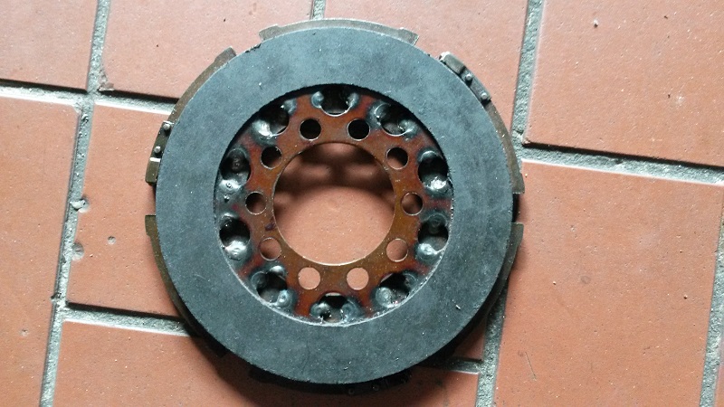

Ein Kupplungshalter: was ist das?
Re: Vielen Dank für den Support
moin, zum Kupplungskorb arretieren hab nen Teil aus alter Stahlscheibe und Kupplungsscheibe eben Kupplungshalter

beleidigt mich oder macht sonst irgendetwas, aber ich wüsste jetzt nichts damit anzufangen.
Es wird sicherlich auf die Nabe geschoben ...und dann
Hi Liekoer,
dann ist die Kupplung und der Kupplungskorb fest verbunden und der Motor blockiert alles, so das nix mitdrehen kann.
Ohne Belt/Primärkette ist aber schon wieder Essig mit der Erfindung.
Ich brauche/habe so ein Teil auch nicht (wenn ich eines hätte, würde ich es wohl auch gebrauchen ;-))), da ich einfach die Hinterradbremse mit nem Spanngurt blockiere und das hält dann auch alles fest.
Andere Bastler bauen sich nur die Kupplungsscheibe mit so nem Haltestab dran, der dann zum Blockieren genommen wird.

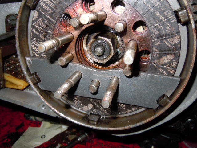

hält aber nur die Kraft gegen die Kompression, oder? Es sei denn, der Ofen steht auf dem Boden und/oder ein anderer hält fest oder blockiert die/eine Bremse.
Ich nutze dafür immer ein Flacheisen, welches ich zwischen vorderem Pulley und Kupplungskorb klemme. Mit dem Festziehen der Schrauben "verkantet" es dann So ein ähnliches Arretiereisen Primär
Ich sehe grade dass es das Spezialwerkzeug von Hawkeye auch schon in der Massenproduktion gibt
