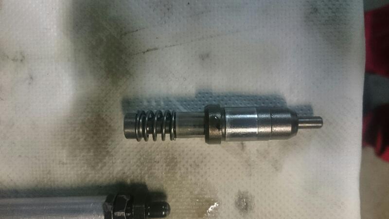

Versuche mal Bilder anzuhängen ist aber mit dem Handy immer nen bisschen tricky :D
Bild hydroklein.jpg (35 KB)

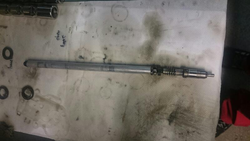

Michel87
Beiträge: 382
Wohnort: Schloss Holte
Re: mal was ganz dummes gemacht..
Beitrag von Michel87 »
Bild stoessel.jpg (39 KB)
Keine Ahnung ob das original ist oder nicht. Hab ich halt so gekauft.
Bin aber auch am überlegen auf Starr umzubauen..
FLH55
Beiträge: 250
Registriert: 27.07.2010, 10:42
Beitrag von FLH55 »
Nee mach bloß nicht diesen Schei.... mit den starren Dingern!
Du nimmst die auseinander (einfach ziehen) und reinigst sie mit Bremsenreiniger.
Dann steckst Du sie wieder zusammen und schüttelst sie - nun MUSST Du das Klickern der Kugel im Innnern hören.
Ansonsten nochmal sauber machen!
Und jetzt hast Du ein Problem wenn Du nicht genau weisst welche Stößelstangen das sind.
Die sind nämlich unterschiedlich in den Steigungen und somit in den nötigen Umdrehungen für die Grundeinstellung.
Wieviel Umdrehungen hast Du bislang gemacht?
