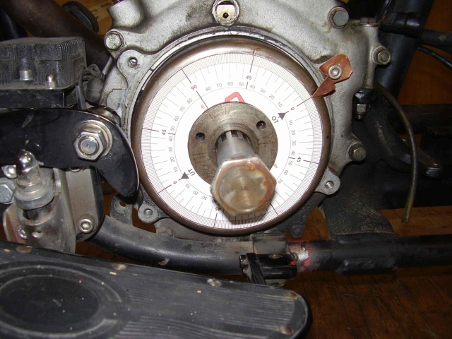

Ich würde mir eine Gradscheibe ausdrucken, bei abgenommenem Primär auf die KW kleben, OT ermitteln und auf der KW markieren, ebenso bei 10°, 20°, 30° vor OT eine weitere Markierung. Dann hast du genug Markierungen zum Abblitzen. Tendenziell wird der ZZP bei einem getunten Motor mit höherer Verdichtung später liegen müssen, als die Serienvorgabe.

Genauso geht´s! Funktioniert eventuell sogar mit nur abgenommenem Primärdeckel und Gradscheibe auf dem Motorritzel.
Oder eben mit Probefahrten langsam an die optimale Einstellung rantasten.

Die Gradscheibe habe ich mir gleich ausgedruckt und werde sie auf jeden Fall ausprobieren.
Zur Gradscheibe habe ich noch die Frage:
Sie wird so verwendet, dass der vordere Kolben im OT steht. Und dann wird die Zündung auf wie viel Grad früh eingestellt? Wie beim Shovel bis zum Anschlag der Fliehkraftgewichte?

du brauchst den OT und nicht irgendwelche 7,X mm. Eine Gradscheibe hast du schon. Jetzt brauchst du nur noch eine „lange Zündkerze“, gegen die der Kolben anstößt. Einmal von rechts dagegen drehen, einmal von links.
Gradzahlen merken und die Hälfte als OT festlegen.

das wäre meine nächste Frage gewesen. Wie den genauen OT feststellen ohne (wieder) den Zylinderdeckel abnehmen zu müssen.
Ich wird das mal kommendes Wochenende in Angriff nehmen.
