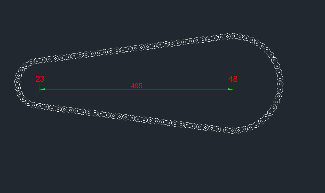

Re: FL Duo Glide Kettenlänge
eigentlich Gans einfach:
http://www.horst-rother-gmbh.de/Lieferp ... /RoKe.html
Zeichnerisch ergeben sich bei Z23/48-495mm 98 Glieder - allesdings "strammes Maß"
