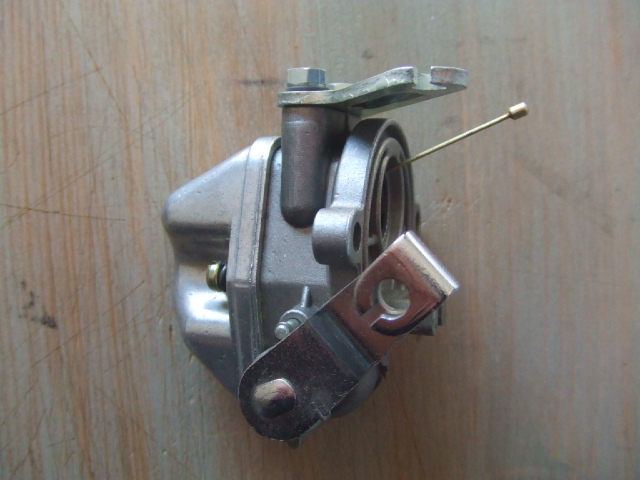

wen´s interessiert: die alternative mit außen eingehängtem gaszug sieht so aus:
ohne tankumbau wird das bei mir sowieso zu eng mit dem schmalen fatbob. also unten feilen und oben löten
danke und gruß, philipp
