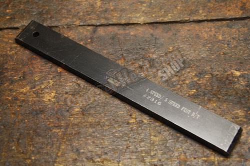

Beiträge: 4601
Re: Kurbelwellenschraube
es gibt übrigens auch ein dafür gemachtes und gedachtes fertiges Arritiereisen von JIMS. Mit passenden Rundungen an den Enden. Kostet nicht die Welt (derzeit 36,00 Euro). Das Ding ist für die Ewigkeit und man spart sich das ganze Gewürge mit irgendwelchen Sachen die eigentlich nicht für den Job gedacht waren, den Weg in den Baumarkt, ins Krankenhaus und eventuell weitere Folgekosten :-)
Die "Treppe" ist übrigens suboptimal. Das Arritiereisen ist wesentlich besser.
Ich hab's grade mal in den Shop gepackt. Das Bild zeigt mein eigenes ("100 Jahre" altes) Werkzeug. Ab morgen habe ich die Dinger standardmässig am Lager. :-)
Hier ist der Link: https://www.kraftradteile.com/Jims-Bloc ... nicht-DYNA
P.S.: Jaa...ich weiß, für 36 Euro kann man oft in den Baumarkt fahren, Stahl vom Schrotti schnorren, beim Kumpel in der Lehrwerkstatt was anfertigen lassen und so.....trotzdem. :-)
