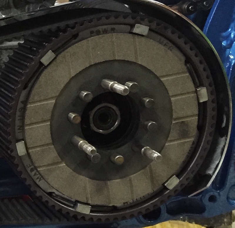

so was gab es schon. Ich habe in meiner Shovel einen 3" Primo Belt mit ansonsten serienmässiger Kupplung verbaut (mit Big Fix und Tamer) und mir ging das Gerassel der Kupplung mächtig auf den Geist. Damals (ist aber bestimmt 20 oder 25 Jahre her) gab es bei W&W ein "Quiet Clutch Kit", dass im Prinzip genauso funktioniert, wie du es beschreibst. Das Kit bestand aus neuen Metallscheiben, die an Stelle der bei den serienmässigen Federn mit der Kugel an der Spitze einfach Gummiringe mit entsperchenden Aussparungen in der Scheibe hatten. Die Ausparungen haben lediglich den Zweck, die Ringe in der Position zu halten. Habe ich damals eingebaut und das Ergebnis war und ist Stille... Funktioniert perfekt, die Kupplung rasselt nicht mehr, alles bestens. Ich bin damit seit dem etwa 60.000km gefahren und habe bisher lediglich mal 2 kaputte Gummiringe gehabt. Selbstbau sollte da kein Problem sein, ich habe dieses Kit nämlich seit ewig nicht mehr irgendwo gesehen.

hd474
Beiträge: 354
Wohnort: Düsseldorf!
Re: Überlegung zu rasselnder Kupplung Lösungsgedanke
Beitrag von hd474 »
hier ist mal ein Bild im eingebauten Zustand. Ich war da anfangs auch sehr skeptisch, aber bei mir funktioniert es.Und wie schon richtig erwähnt, wenn die Gummis kaputtgehen sollten, klappert es eben wieder, aber die Kupplung geht trotzdem. Die Ringe tauschen ist ja ausserdem kein Akt.
