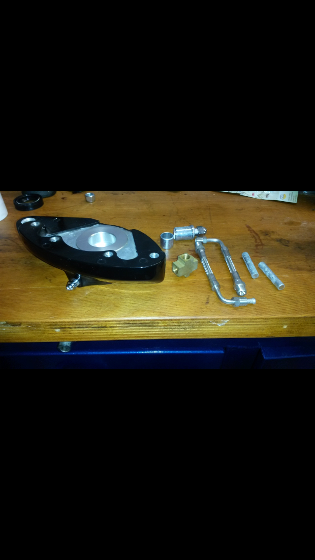

Ich habe so ein Kit in der Garage. Ich mache nachher mal ein bild.

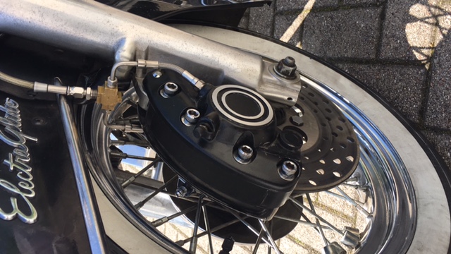

Bezüglich der Kolben, also wenn ich mir das so ansehe würde ich sagen das es ein Zweikolben Sättel ist.
Mann sieht halt nur zwei große runder Druckplatten pro Hälfte. Ob sich dahinter jeweils noch 2 Kolben verbergen kann ich mir nicht vorstellen.
Nein ich werde nicht zerlegen und nachschauen ;-)
Es grüßt aus dem Pott
der Dirk

So würde es aussehen wenn es zu sehen wäre. Vielleicht mal die Adresse in den Browser eingeben.

Bild IMG_3349.PNG (494 KB)
der Dirk
Beiträge: 3880
Re: Bremsleistung optimieren Vorderbremse Bananensattel
Hmmm... ist ja ok mit dem 2-Kolben-Festsattel... das sollte funktionieren. Auch besser als ein 1-Kolben-Schwimmsattel. Aber in der Beschreibung für 500 Euroletten steht was Anderes... :roll:
