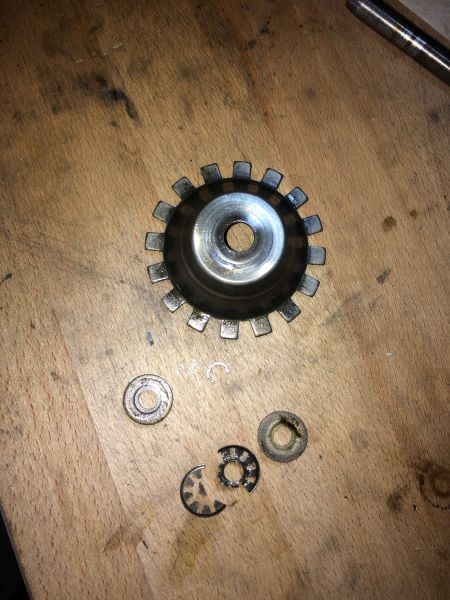

Gestern auf der Heimfahrt vom PES hat es
mir das Ausrücklager zerlegt.
Da ist nichts mehr zu gebrauchen.Im Öl waren noch Reste von den Rollen
zu finden.
Jetzt die Frage
Auf Oldstyle umrüsten oder Heavy Duty new style. Original lieber nicht.
Ist ja wieder eine Glaubensfrage oder??
Im Deckel scheint Platz für das Oldstyle zu sein.
Gruß Martin

Schließe mich Gerry an. Bei guter Qualität sollte beides gehen.
Habe selbst auch das neue, und 16 Jahre(wie oben erwähnt)sind ja auch nicht ohne.
Aber wenn man sich den Oilslinger,Ausrückfinger und die Scheibe oben links im Bild ansieht,ist da wohl richtig Alarm gewesen bevor das Lager die Grätsche gemacht hat.
Ich würde noch den Zug und die Druckstange prüfen.
Klaus

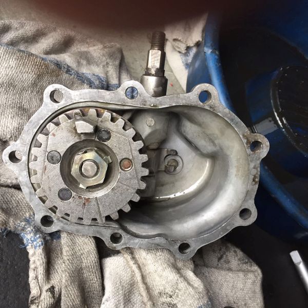

wollte kurz Vollzug melden.
Ich habe heute Mittag das Oldstyle verbaut.
Ist doch wesentlich stabiler als das Newstyle.
Ansonsten alles ohne Probleme.
Gruß Martin

Re: Ausrücklager Old-style vs New-Style Heavy Duty
Beitrag von oldstyle »
Hallo
von wem ist das oldstylelager?
ich hatte mal eins bei Mototools bestellt, passte überhaupt nicht.
Dann habe ich dann doch wieder das kleine in Heavy duty Version eingebaut.
Habe eine FXWG 1984, gibt's da vielleicht bei manchen Getrieben mehr
Platz als bei meinem? Jetzt liegt das Zeug bei mir ím Spint rum, schade
hätte es doch sehr gerne eingebaut, war aber leider zu ungeschickt. :?
Hast du auch die passende Druckstange verwendet?
oldstyle
Beiträge: 465
Registriert: 26.04.2007, 05:28
ja das war doch so ein oldstyle - kit
es war einfach nicht genug Platz vorhanden.
und so wie Jaggomo schreibt , alles ohne Probleme ,
hat er ja scheinbat nix verändern müssen.
Beitrag von Jaggomo »
Ich hab meins über Gerry bei Motorcycle-Storehouse bestellt.
Passt alles prima.
Hab aber original Deckel und BJ 78
