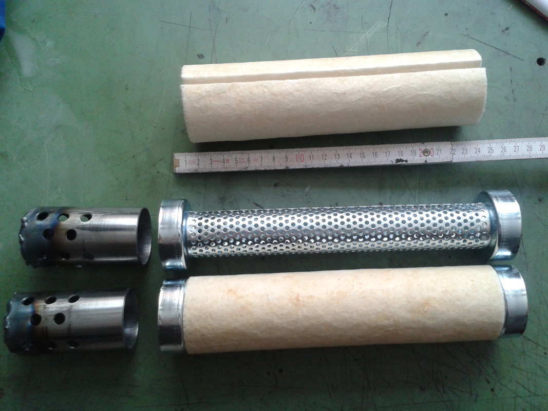

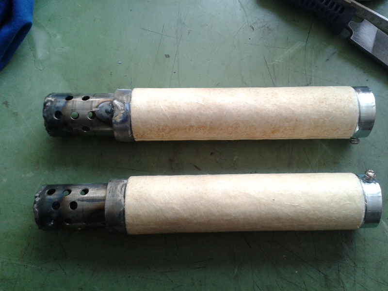

es gibt Dämpfer Einsätze zu kaufen, aber wenn wenig Volumen da ist wird es schwierig und braucht etwas Bastelarbeit
Ich hab ein paar dieser Dämpfer umgebaut und bin damit ganz zufrieden. Im Stand angenehm dumpf und nicht zu laut. Oben raus dann zwar lauter, aber immer noch erträglich.
http://forum.shovel-head.com/attachment ... fles01.jpg
http://forum.shovel-head.com/attachment ... fles02.jpg
Hab das Gebastel im meinem Vorstellungs Thread auch etwas beschrieben.
http://forum.shovel-head.com/viewtopic.php?t=10233

Lustig: ich hab heute fast exakt das gleiche verbaut wie Mike_O. (da hier momentan reihenweise Mopeds beschlagnahmt werden, weil zu laut).
Ich hab auch 2 1/4 Zoll Pipes und dieselben Dämpfer verbaut und auch modifiziert, da nicht dumpf genug. Habe ebenfalls vorne an die Dämpfer ein perforiertes Rohr angeschweißt (habe ich aus nem PKW Schalldämpfer entwendet) und den Durchgang noch mit Lochblech verschlossen. Im Stand fast TÜV Konform und beim Gasgeben immer noch seeehr gut laut. (einer Shovelhead würdig halt). Leistungsmässig kann ich nur sagen: mein Kumpel mit seiner Twin Cam mit Penzl-Klappenanlage und Power-Comander fährt mir nicht davon! Und ich hab nen orginalen 1340er mit Mikuni!

Nachtrag: Auf meinen Fotos ist das linke Teil mit den Löchern der selbstgebaute Reflexionsdämpfer. Das vordere Teil mit dem Dämmmatte ist ein handelsüblicher Absorbtionsdämpfer.
