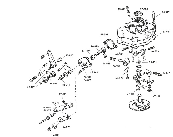

Re: Schaltfinger wechseln
was meinst du genau mit Schaltfinger? Kannst du ein Bild einstellen?
Wenn du die Nummer 74-073 meinst, brauchst du nichts weiter einstellen.
Hallo Lutz,
nach den Einbau des neuen Schaltfingers, wäre quasi mein Schaltgestänge jetzt zu kurz um 2;3 und 4 Gang zu schalten?
Frage: was ist passiert.
Getriebedeckel ist nicht demontiert worden, Schaltfinger über kleinen Deckel
des Schaltfingers ausgetauscht.
Danke dir
Gruß Peter
Danke dir
Gruß Peter
- Beiträge: 4194
Servus Peter,
das Teil 74-070 kann man verdreht anbauen...das Vierkantloch sitz asymetrisch: prüfe das mal.
