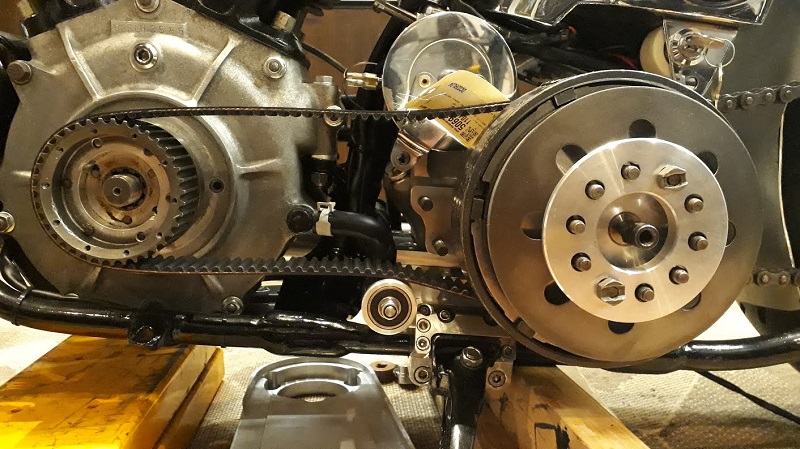

Den Abstand Motor / Getriebe habe ich anhand meines alten Riemens (Alter ca. 25 Jahre, Laufleistung etwa 15.000 km) ermittelt, mit der Spannrolle am Anschlag ist die Riemenspannung optimal:

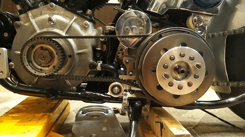

Gestern Abend habe ich dann mal einen nagelneuen Zahnriemen (gleicher Hersteller, gleiche Teilenummer) aufgelegt, Spannrolle am Anschlag, aber reichlich Durchhang wie man sehr gut am oberen Trumm sieht:
Ich erwartete eigentlich genau das Gegenteil, weil der Riemen ja neu ist...
Conti gibt als Längentoleranz 0,1 % der Gesamtlänge an, das wäre bei oben genanntem Riemen ca. 1 mm. Oben das ist aber deutlich mehr; wieviel, lässt sich allerdings nicht ohne viel Aufwand ermitteln.
Die Zahnteilung ist ok, beide Riemen liegen sauber und vollflächig auf den Pulleys auf.
Ich bin jetzt etwas ratlos. Wenn ich den neuen Riemen verwende, muss ich mir eine exzentrisch gelagerte Spannrolle bauen, weil die derzeitige Spannvorrichtung bereits am Anschlag ist, da habe ich allerdings wenig Lust drauf.
Deshalb meine Frage, ob jemand von euch schon mal gleiches erlebt hat. Sind die Längentoleranzen bei BDL tatsächlich so groß? Oder ist das ein Einzelfall?
Kann es sein, dass man Dir trotzdem den falschen Riemen geschickt hat, es gibt da ja zwei Längen, der wwag 80-096 ist 050" länger als der wwag 80-248.

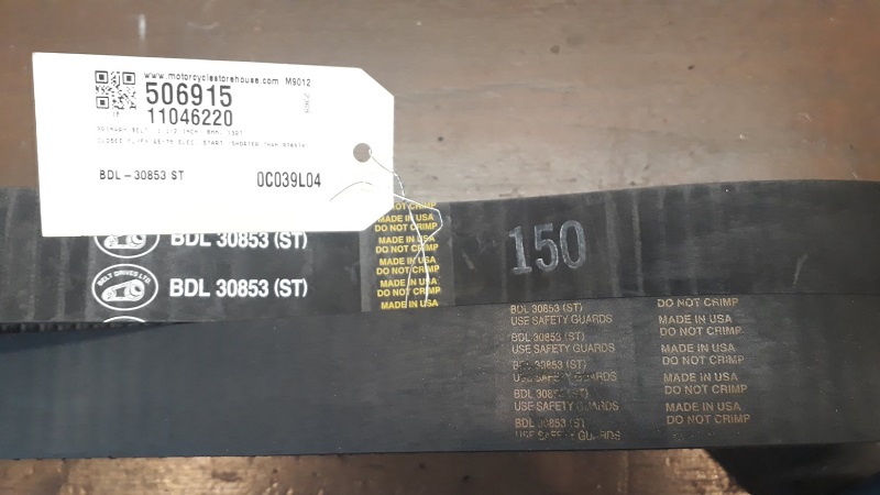

Der Zahnriemen ist von Motorcycle Storehouse, da gibt es einmal Teilenummer 506915 (regular belt) und dann 970974 (this is the so-called "+" belt).
Meiner ist leider mit der Nummer 506915 gelabelt. Es kann aber natürlich sein, dass sich da jemand beim Antüdeln der Teilenummer vertan hat.

Steht auf dem Belt nicht noch irgendeine Nummer? Hab grade keinen hier...
Beiträge: 4640
Re: Längentoleranz Zahnriemen
Ahh..hab ich doch da. :-)
30853 ST.... steht also nicht nur auf dem Etikett sondern auch auf dem Belt aufgedruckt. Von daher glaub ich eher nicht das der falsch beschriftet ist. Du kannst mir den zu langen Belt zurück schicken und ich vergleiche die hier...und dann müssen wir uns irgendwas einfallen lassen. :-)

ist es nicht eher anders herum. Der "St" ist Standard und "BE" (wofür das immer stehen mag) ist die Überlänge. Dann wird Dich der "BE" nicht weiter bringen:
=> http://forum.shovel-head.com/viewtopic. ... ight=30853
Dieter, hast Du mal die Zähne der Pulleys gezählt. Horst (elhorstos) hat das im ersten Link sehr gut beschrieben.
Und noch ein Link, mit Antwort von BDL:
=> http://www.jockeyjournal.com/forum/arch ... 17721.html
got email from BDL , guy there ,scotty reckons the #30853 BE is a hair longer than #30853 ST . ST = up to 1979 , BE = 1979 - 84
what gets me is , the Pri cases gotta be same size 70 - 84 and pulleys are same parts , what the hell do I know seems like trickery...
Zuletzt geändert von liekoer am 10.01.2018, 15:36, insgesamt 1-mal geändert.
Beiträge: 2091
:oops:
Beiträge: 1797
Danke Norbert, dann sieht es wohl so aus:
BDL - 30853 ST = Standardlänge (W&W 80-248, MCS 506915)
BDL - 30853 BE = Überlänge (W&W 80-096, MCS 970974)
