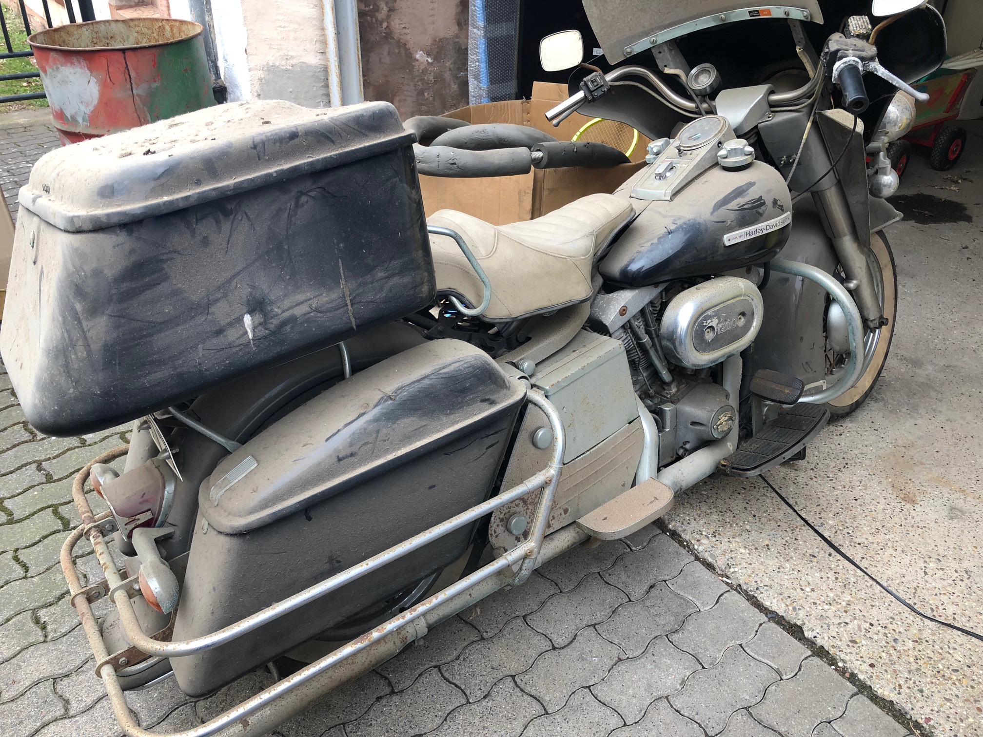

Die Front bekommt nach 17 Jahren Standzeit in der Garage/Carport Kombi das erste mal Sonne zu Gesicht. Links im Hintergrund sieht man auch noch einen meiner anderen Amis.
Bild FrontAnfang.jpg (754 KB)

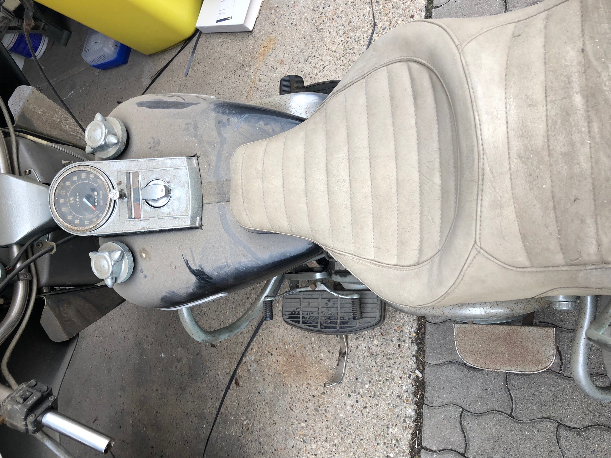

Staub, Staub, Staub. Man kann den alten Glanz erahnen. Lack scheint unter der Staubschicht noch sehr gut zu sein. Rost am Chrom ist anscheinend nur Flugrost, kann poliert werden.
Bild SeiteAnfang.jpg (1 MB)
22000 Meilen. Eigentlich ein Neufahrzeug. Sattel ist dreckig, aber gut.

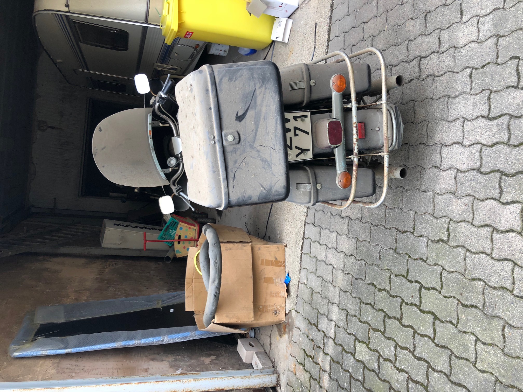

Und hier noch von hinten. Tourpak kommt allerdings ab, dafür bin ich dann doch noch nicht Reif genug :D Ich musste so einiges aus der Garage holen um sie da rauszubekommen. War mehr als nur schieben.
Bild HeckAnfang.jpg (941 KB)

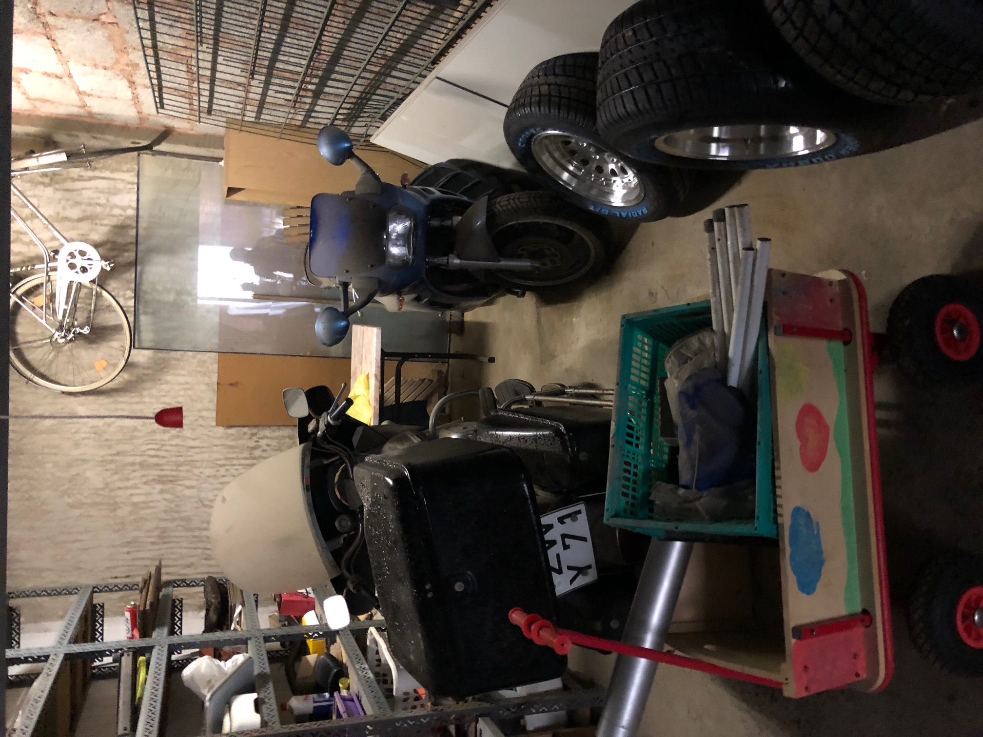

Hier entsteht der Arbeitsplatz für die Gute. Nicht Groß, sollte aber reichen. Kann mir jemand eine Hebebühne empfehlen? 8) Zollwerkzeug ist im Zulauf
Bild GarageAnfang.jpg (697 KB)
