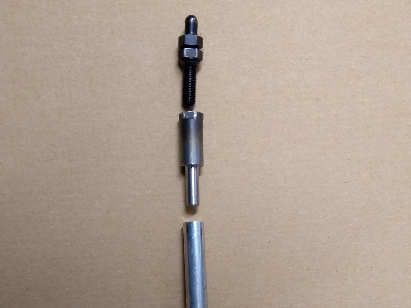

Ja, Alustangen. Wie im anderen Thread. Und auch schräg ausgebrochen, genau da wo das Gewindeteil ins Alu eingepresst ist.
Die Alustange ist für das eingepresste Gewindestück ausgedreht. Dadurch ist die Wandstärke von 2.15mm auf 1.1mm verringert. Das ist ziemlich wenig und wohl auch der Grund warum es dann genau da mal abreißt.

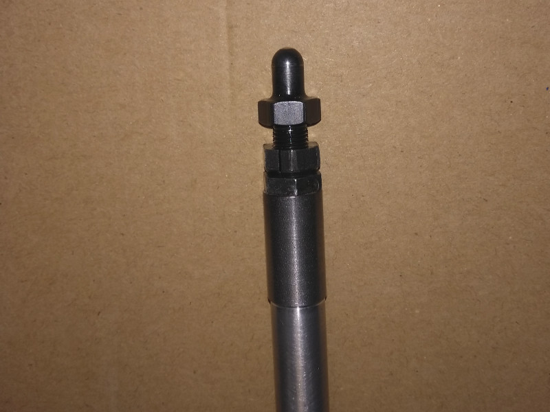

Ich hab nun die defekte Stoßstange gekürzt und eine stabilere Gewindeaufnahme angefertigt. Die ist aus Stahl, hat 2mm Wandstärke am Gewindestück, und ist auf 20mm in die Stoßstange eingepresst, ohne dass die Wandstärke des Alu geschwächt wird! (s. Photo)
War ne Stunde Arbeit an der Drehmaschine. Hab's gleich eingebaut, alle Ventile sauber eingestellt und ne Probefahrt gemacht. Das Moped läuft wieder tip-top.
Jetzt werde ich mal in Ruhe nach Stoßstangen schauen oder bei Gelegenheit die anderen drei ebenso umbauen.
