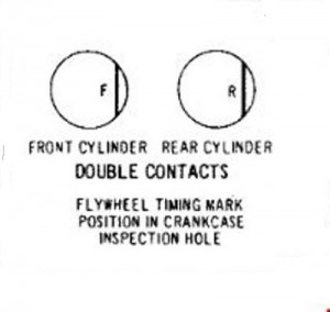

Die KW ist wie der ganze Motor original von 1962. Die Welle hat insgesamt drei Markierungen
- 35° Frühzündung hinterer Zylinder: R und Strich
- 35° Frühzündung vorderer Zylinder: F und Strich
- OT vorderer Zylinder: Punkt
Das ist eine Besonderheit der Modelle 61-64, weil diese mit einem Verteiler mit zwei Unterbrecherkontakten ausgestattet waren. Und scheinbar ist es auch richtig, dass die Markierung bei voller Frühzundung rechts im Schauloch steht.
Viele Grüße und besten Dank

Ah ja, genau! Hatte da nur noch die Variante (bei Doppelkontakt) mit Strich und doppeltem Strich im Kopf - gab es damals nämlich auch.
Gegenfrage: welchen Zündversteller verwendest Du nun? Manuell, Automat oder Doppelkontakt?

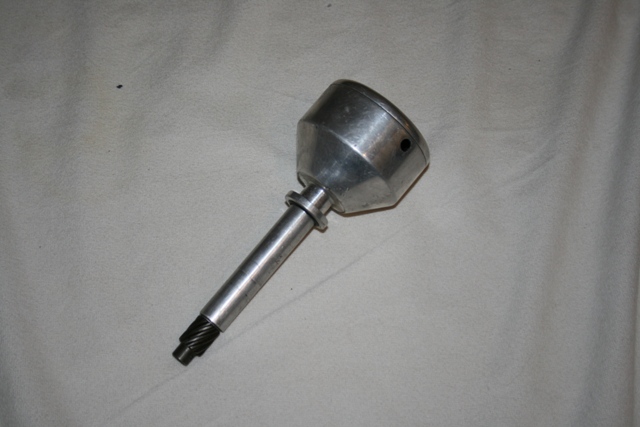

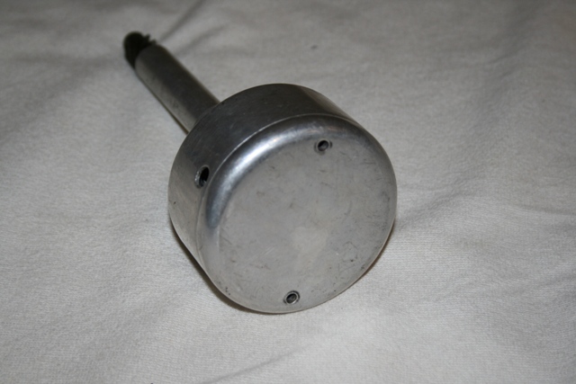

Hallo Ron,
ich habe den hier:
Jetzt frag mich aber bitte nicht, was das für einer ist. Ich kann auf jeden Fall zum Zündungseinstellen die ganze Zündunterbrecheranlage verdrehen.
PS: Mopped läuft :D

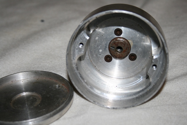

du hast den automatischen Einzehlkontakt Verteiler.
Ich hab den V-Twin Taiwanverteiler mit der MTZ 1 verbaut. Meiner Ansicht liegt das Problem darin das die Temperaturausdehnung: Aluschaft mit Stahlwelle mit einer Wellenscheibe korrigiert wird. Ich hab mir eine dickere
Messingscheibe drehen lassen und mache die Ausdehnung mit mehr Axialspiel. Schneckenrad ist das OEM, beim V-Twin war die Schnecke falsch rum. Bis jetzt funktioniert's.
Gruß Chris

danke für die Aufklärung; dann ist das wohl dieser Verteiler hier: http://www.vtwinmfg.com/webapp/wcs/stor ... 391_142392
Da muss ich mich mal bei Gelegenheit mit dem Arthur drüber unterhalten.

Hallo Dieter,
sieht so aus wie meiner, kannst den Schaft ja aus Stahl nachdrehen drehen,
dann hast du auch keine Probleme mit der Temperaturausdehnung.
Gruß Chris
