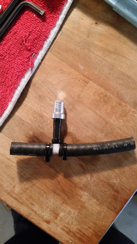

bei der Suche nach einer Verbesserung der Tankentlüftung bin ich auf einen kleinen schnuckeligen Tankentlüfter gestoßen. Passt wunderbar in den oberen Tankverbindungsschlauch. Weiß nicht ob ich den Link hier posten darf. Aber in dem bekannten Auktionshaus nach "Tankentlüfter" suchen und man hat ihn schnell gefunden. Kostet 10 Piepen.
Beste Grüße
Stephan

Da kommen keine Gase raus. Das ist ein Rückschlagventil. Die Luft geht nur Richtung Tank wenn Unterdruck entsteht.

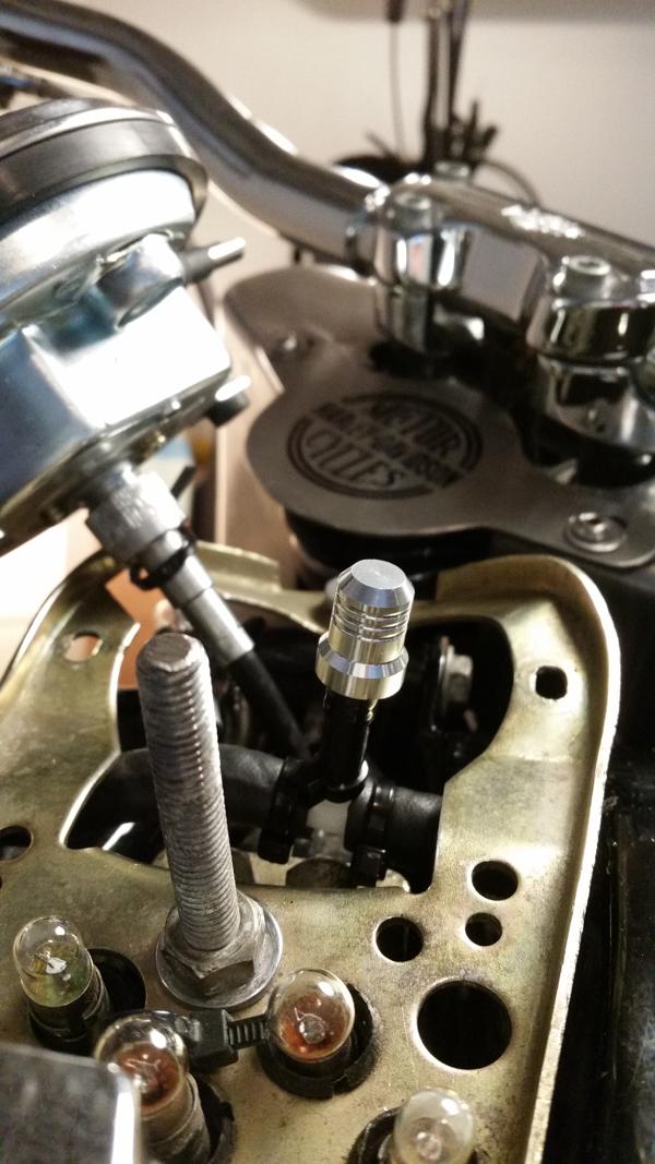

Moin zusammen,
hab den Tankdeckel mit dem Lüfter ja auch noch drauf. Bei mir ist so wie Lutz geschrieben hat. Wie jetzt neulich bei der brüllenden Hitze hab ich subjektiv gefühlte Polka im Tank. Und hab dann wie im alten Manual das T-Stück mit dem Ventil eingebaut. Somit hab ich jetzt BE-lüftung und ENT-lüftung und jetzt ist Ruhe im Schiff.
Viele Grüße
Stephan
