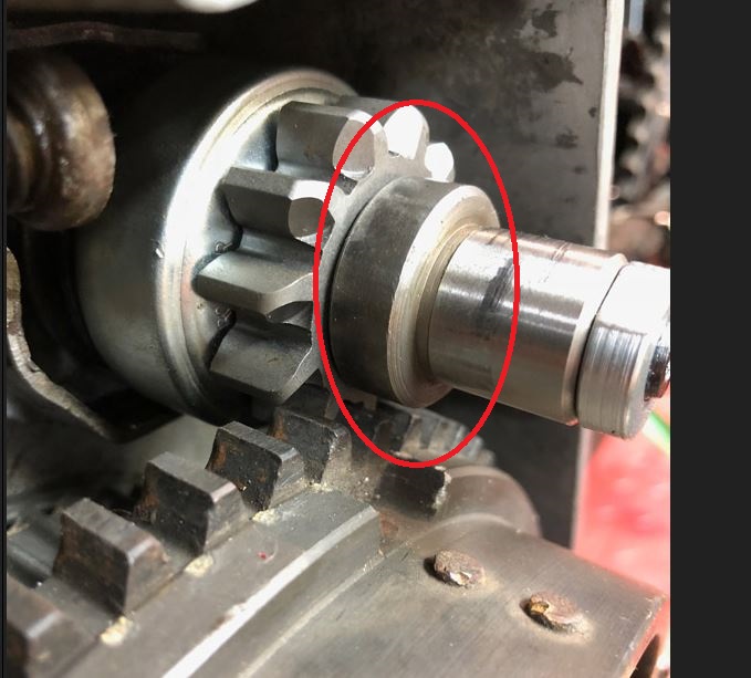

Mir ist aber aufgefallen, dass der Bund, an dem das Starterritzel anliegt, recht breit aussieht.
Vergleiche mal die Bilder...

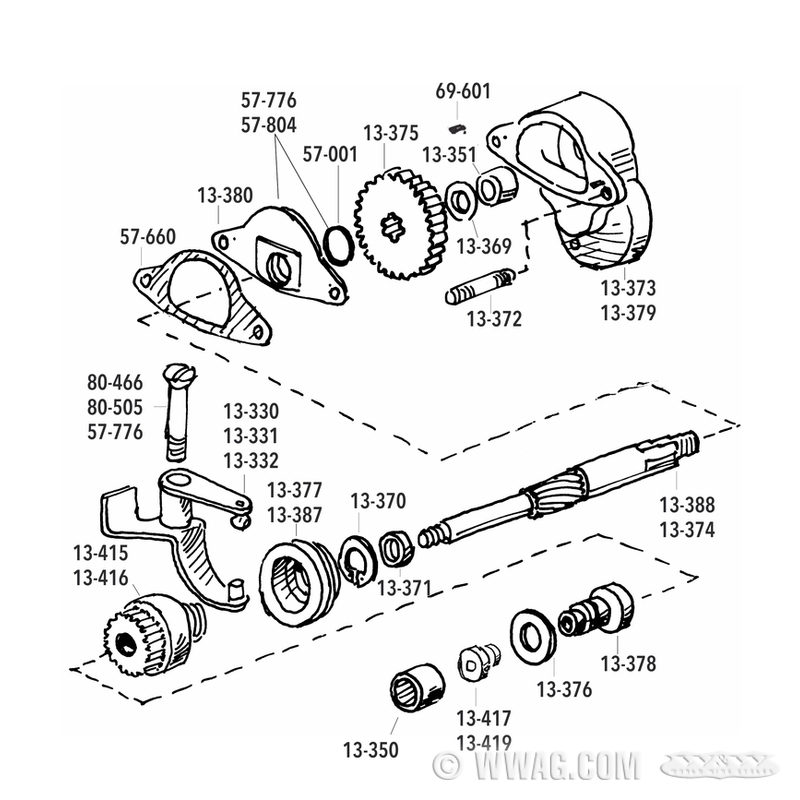

Das ist das Teil lt. W&W Katalog.
http://www.wwag.com/cgi-bin/WebObjects/ ... =%21119279
Ich befürchte fast, das war schon immer so... obwohl das Lager im äusseren Beltkasten so ausschaut als wäre das bis hinten hin genutzt worden.
Das Bauteil was Du meinst, ist auf der Zeichnung mit 13-378 bezeichnet und wird von der Sicherungsmutter (13-417/13-419) gehalten.

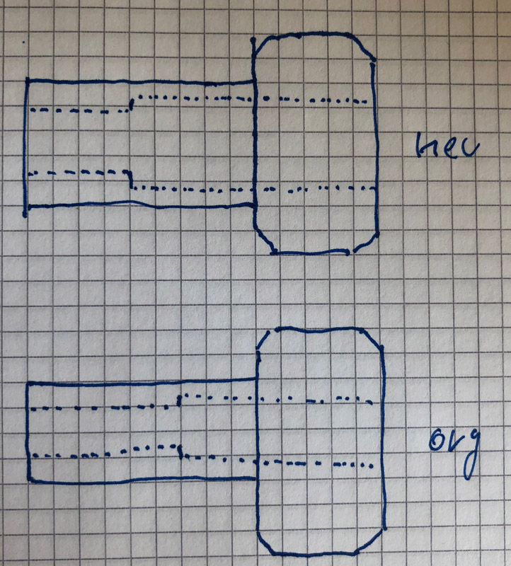

Was ich mir jetzt überlegte ist... ich baue mir 13-378 einfach neu.. und zwar so das ich es um das verlängere bis es ins Lager passt.
Dann muss ich die Sicherung anders regeln, aber das geht ggf. mit einer einfachn Mutter und ner schlanken Nuss zum einschrauben.
Aber es wurmt mich das es ja mal sauber gepasst haben muss. Mit welcher Welle auch immer.

Da ist der Gegenhalter für das Anlasser-Ritzel auch so dick. Im Schema mit 13-378 beschrieben.
Aber das ist auch nicht mein Problem.
Entweder sitzt die Kupplungsnabe zu weit auf der Welle so das der Kupplungskorb zu sehr nach innen wandert und daher nur die kurze Welle das Anlasser-Ritzel korrekt positioniert. Dann iss aber die Welle zu kurz um im äusseren Beltkasten das Lager g'scheit zu treffen.
Oder die Welle ist schlicht und ergreifend die falsche!

Ich fürchte echt ich werde das mit 13-378 bezeichnete Teil einfach neu drehen lassen und so verlängern das es über die Welle an sich hinausragt und so quasi die Welle verlängern

Ich hab da jetzt mal noch mal intensiver dürber nachgedacht... und bin zu dem Schluss gekommen das ich an sich ja nicht so viel weiter raus muss mit dem Anschlag für das Ritzel und dem Lagerteil im äusseren Beltkasten.
Ja das ich ja sogar auf beiden Seiten fast gleichweit weit muss... sprich das Bauteil einfach verschiebe auf der Welle.
Da das Teil innen nen Anschlag hat mit dem es zum Anlasser hin auf der Welle "gestoppt" wird muss ja eigentlich nur der Anschlag versetzt werden. Also entweder pfuschen mut U-Scheiben... oder ich geh zum Dreher um die Ecke... und der dreht mir das Teil nun neu.. mit versetzttem Anschlag.
btw.. die Zeichnung soll nur meinen Gedanken illustrieren, keinen Anspruch auf vollständige Darstellung des eigentlichen Bauteils.
Und Achtung... "neu" und "org" sind genau vertauscht sehe ich grad ... :facepalm:
Damit wandert mein Anschlag für das Titzel weiter raus und läuft dann sauber auf dem Anlasserzahnkranz des Korbs und ich gewinne mehr Fläche im Lager des äusseren Beltkastens.
Eben hin gefahren.. wenn alles klappt isser heute fertig.
