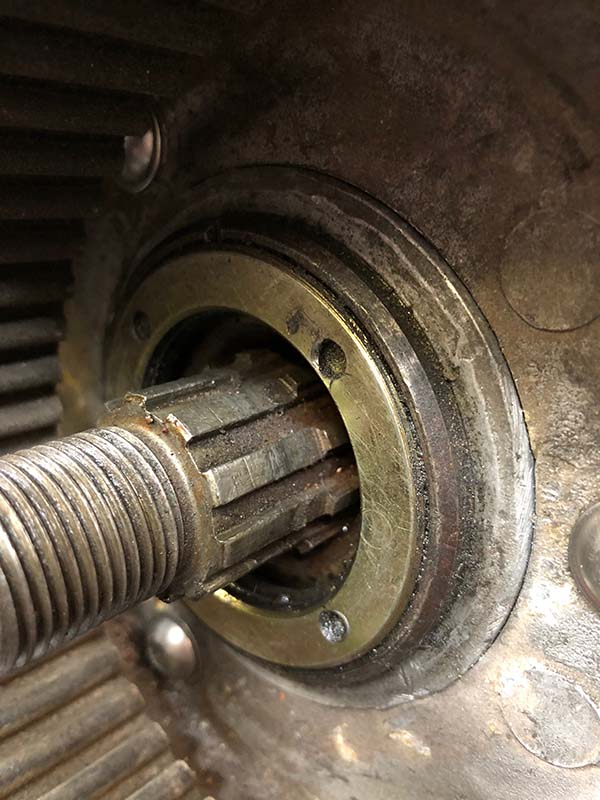

Ich setz dann gestern so den Primären Teil mal zusammen und bemerke das mir das Primär-Pulley irgendwie zu weit gen Motor wanderd beim aufschrauben. So weit das es schussendlich aufliegt.

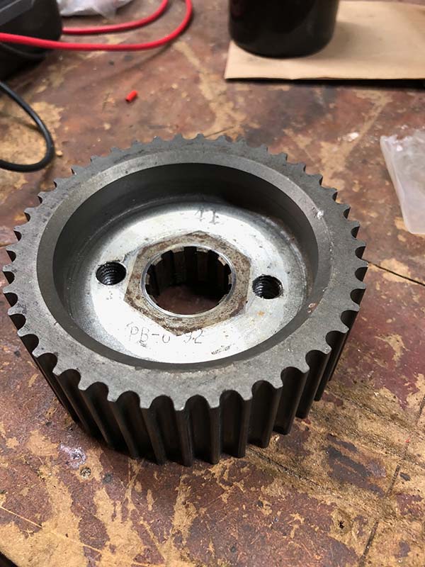

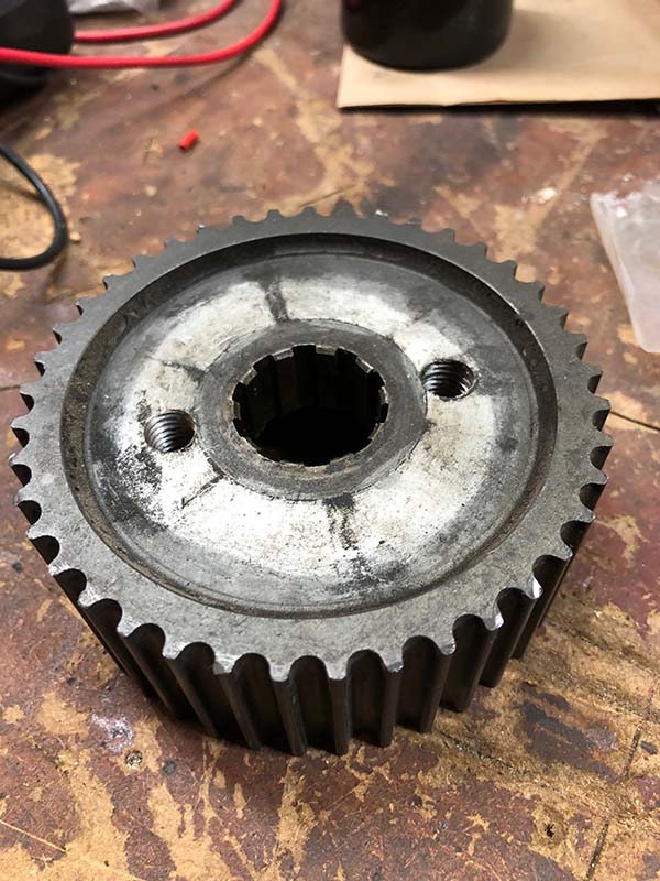

Wenn ich mir die Rückseite des Pulleys so anschaue, dann war da auch mal was gegen. Man sieht die Abdrückt... nur was?
Wenn ich in den einschlägigen Katalogen blättere, dann find ich da nix einzeln.
Ich finde aber u.a. Scheiben die auf die Aussenseite kommen sollten damit der Rieben nicht seitlich abhaut.... aber das ggf. ein anderes Thema.

Nach Rücksprache mit Claudio von W&W gehte ich davon aus das da früher mal was war. Und zwar um ein an sich zu kurzen Sprocket Shaft zu korrigieren.
Nun stellt sich die Frage.. welcher ist der Richtige neue... werde mal den alten ausbauen... erst mal schauen wie das geht...
NACHTRAG: Ups.. grad erfahren.. dazu muss der Motor auf... ne Leute.. dann mach ich mir nem Adapter... Dann geht der Pfusch weiter der bei dem Bock wohl schn seit 30 Jahren gut gelaufen ist bis ich dann mal den Motor final öffne zur Revision.

der Schaft sieht arg mitgenommen aus, ich weis auch nicht ob die Linsenkopfschrauben da original rein gehören, ich würde versuchen da mit Spacern zu arbeiten, gibt auch offsets fürs Pully, da kommen bestimmt noch Antworten, was zurechtfrickeln würde ich aber nicht, mach es doch richtig, schade um das Mopped, mach doch mal ein Foto von deinem ganzem Moped

Ich habe jetzt keine schiere notwendigkeit den Motor auf zu machen. Auch wenns mich etwas in den Fingern juckt. Und ja, der Spocket Shaft sieht ein wenig mitgenommen aus.

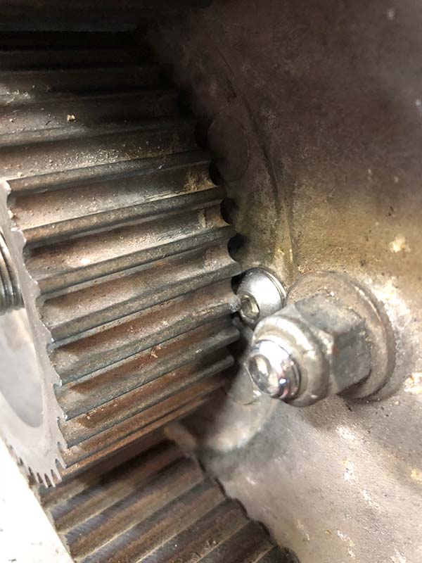

Die Linsenkopf Schrauben sind da nich original. Das was ich da vorgefunden hatte waren Inbus. Die sahen aber auch nicht original aus und an die bin ich schon angestossen. Also habe ich die Linsenkopf da rein in der Hoffnung das es das damit war. Leider eben nicht.
ich werde das mal ausmessen wie viel ich da raus muss. Ggf. bekomme ich das mit U-Scheiben hin zum ausmessen. Dann werd ich vom meinem Dreher entweder ein komplett neues Pulles mit dem Versatz drehen lassen oder eine Adapterscheibe/Spacer.
Adapterscheiben/Spacer habe ich leider noch nirgendwo welche gefunden.

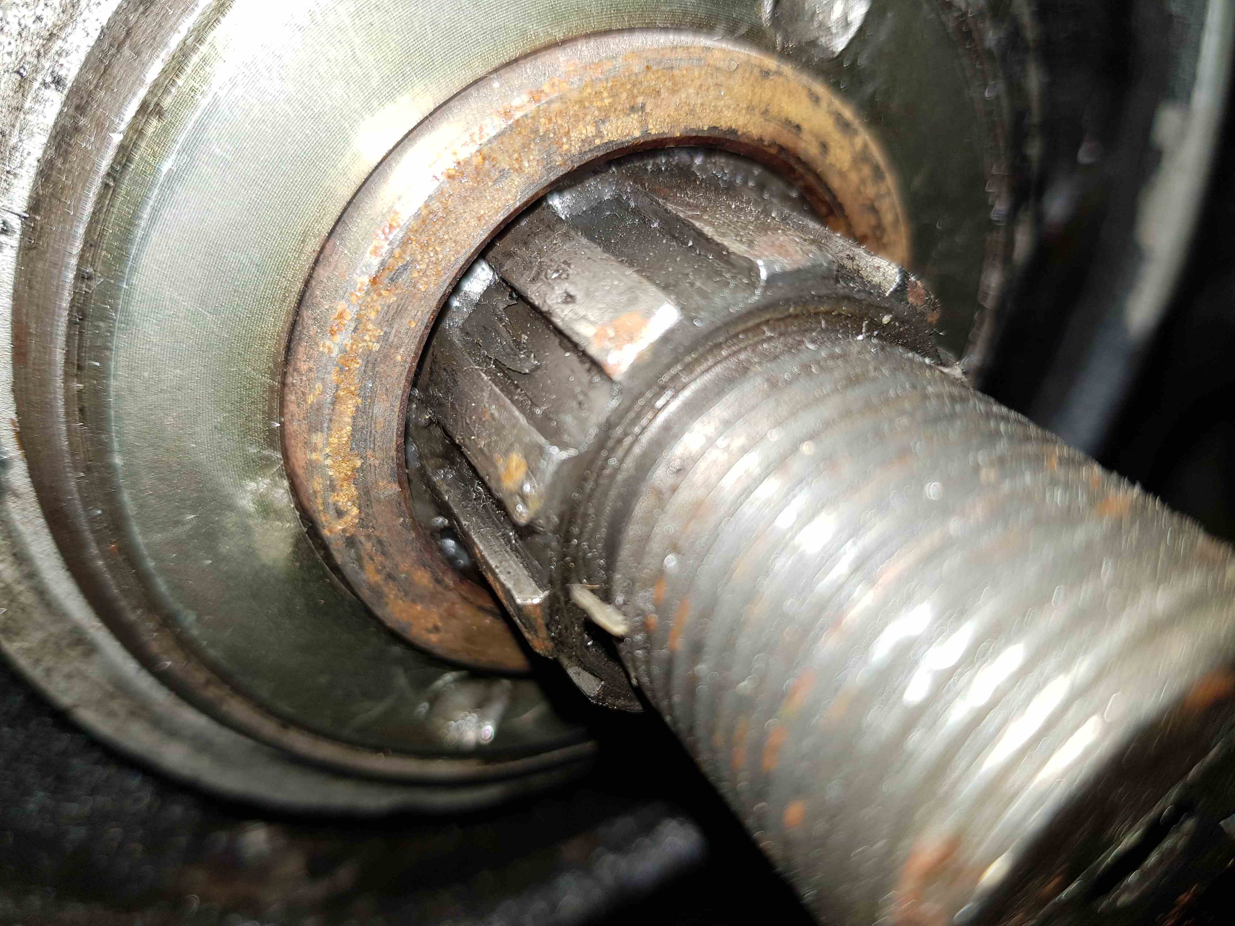

keinen Dreher macht das für € 7,34. Aber wenn du bei W&W „Sprocket Shaft Distanzringe“ eingibst, wirst du fündig. Das Teil fehlt bei dir.
Bild 20180827_221054.jpg (586 KB)
Das Teil geht auch ein Stück in den Motor rein, damit die Dichtlippe auch dichten kann und das Pully nicht am Motorgehäuse geklemmt wird. Du wirst neu messen müssen.

Arthur hat geschrieben:Hallo Frau Hansen,
Ohhhh, dann messe ich doch grad mal neu!!!
