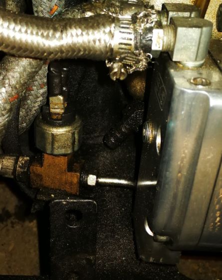

Habe ein Bild angefügt. Ist etwas älter, aber der Ablass ist zu sehen.Da ist kein Schlauch drauf oder ähnliches.
[/img]Bild IMG2.jpg (48 KB)[img]
Die minimale Vorgeschichte: Als ich sie kaufte, ölte sie leicht und schwitzte aus den Rockerboxen. Habe dann das Öl gewechselt, da das alte wirklich alt war und von der Viskosität viel zu dick wirkte. Danach ölte es deutlich mehr, ohne dass ich sehen konnte, wo es herkam. Das war aber nicht vorrangig mein Problem. Die Maschine war mir viel zu laut. Habe mir Gedanken gemacht, wie ich sie dämpfe, ohne die Optik zu zerstören. Der mir es dann umbaute hat alles anders gemacht, als ich es wollte. Kurz: er hat die Schalldämpfer in die Krümmer geschweißt, sodass ein derartiger Rückstau entstand, dass die karre keine Leistung mehr hatte und Extrem aus den Rockerboxen ölte. Erst dabei ist mir aufgefallen, dass aus der Entlüfung nichts rauskommt.

Ich kann das nicht richtig erkennen, aber kann es sein das dein öldruckschalter genau an der kurbelgehäuse Entlüftung angeschlossen ist? Sieht mir fast so aus, daß wäre dann das Übel

Hm, also ich sehe da einen Bremslichtschalter.

sorry hab mich verguckt , ist wohl die Bremsleitung :D :D :D :D wäre auch etwas dünn als entlüftung, die Entlüftung geht nur ubers Breather Valve, nix Kugel und Feder oder so, schraub mal den Schlauchanschluss runter, sieht etwas verranzt aus, eventuell ist der dicht, wird jaauch angesaugt über das Teil, Öl und dreck gibt Klumpen :D
