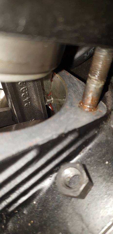

beim kicken der ironhead, blockiert der kicker auf halbem weg !?!?!?!
antrieb runter, feder am starterritzel... nö!
neuer tag... getriebe... nö!
neuer tag... venilfeder gebrochen... nö!
alle camshafts raus... nö!
okay, scheiße... das waren die einfacheren sachen... was könnte die power haben den kickerarm zu blockieren !?!?! ahhh, vielleicht n kolbenring gebrochen...

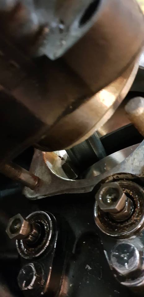

also alles ab und runter! beim anheben vom hinteren zylinder...

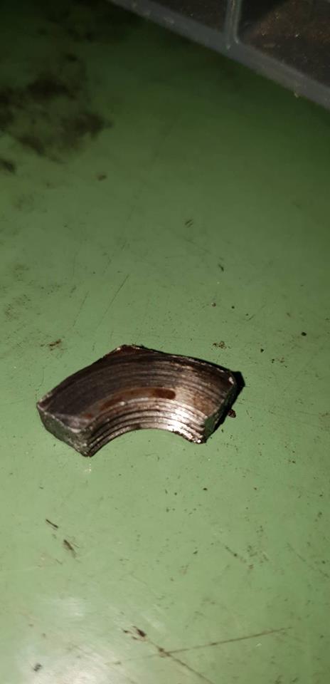

DIE QUELLE DES ÜBELS(oder besser n teil davon!) ein stück der inneren mutter(11/16") der kurbelwelle klemmt zwischen pleuel und block :-(

Hallo, nur mal so interessehalber: Wie kann so etwas passieren?
Gruß Bernd
SHOVEL-DUDE
Beiträge: 634
Wohnort: Grevenbroich
Re: ES GIBT SO TAGE....
Beitrag von SHOVEL-DUDE »
tja, guuuute frage!?!?! ich denke, "bad vibrations"
Beiträge: 1797
bernd hat geschrieben:Hallo, nur mal so interessehalber: Wie kann so etwas passieren?
Ganz einfach, bescheidene Materialgüte gepaart mit mangelnder Fertigingsqualität, sprich, wenn das Werkzeug schlecht ist, hinterlässt es im Werkstoff jede Menge Kratzer und Kanten anstatt einer glatten Oberfläche. Von dort aus bilden sich dann durch Kerbwirkung feine Risse, die sich langsam durchs Material arbeiten.
Deshalb gerade bei Kleinteilen lieber nicht so sehr auf den Euro schauen, sonst wird's am Ende noch teurer.
Beiträge: 2192
Hi @bernd
Ich denke mir mal das da noch was zu Vibration und Materialschwäche dazukommen muss, damit eine so dimensionierte Mutter derart zerbröselt.
Normal hat die ja nur Flächendruck zu absorbieren, der z.B. Kerben in der Oberfläche kaum Entfaltungsmöglichkeiten gibt, und durch das Anzugsmoment eben als Innenspannung im Material entsteht (oh Gott wie laienhaft - Newton rotiert um seinen Apfel). Und das Bauteil dreht sich rund um eine mittige Achse - normal, ohne Querkräfte.
Da gibt es eigentlich wenig Schwingungen, die es belasten.
Es dreht ja normal nur und Zentrifugalkräfte sind da eher nicht so krass zu erwarten.
Um so zu zerbröseln müssen da also noch "Querkräfte" auftauchen, die natürlich auch eine Ursache haben.
Ich denke da sollte man sehr genau alle Lager inspizieren und nicht einfach nur "Fuck Taiwan!" rufen und dreifachen Preis für die neue Mutter aus nem Hochpreisland ausgeben.

Sind solche Teile nicht vergütet? Scheint doch kein Feld-Wald- und Wiesenstahl zu sein.Vielleicht ein Härtefehler..
SHOVEL-DUDE
Beiträge: 634
Ich denke einfach dass sich die Mutter losvibriert hat und dann zerbröselt wurde!?!? Aber jetzt wird eh alles neu gemacht.
