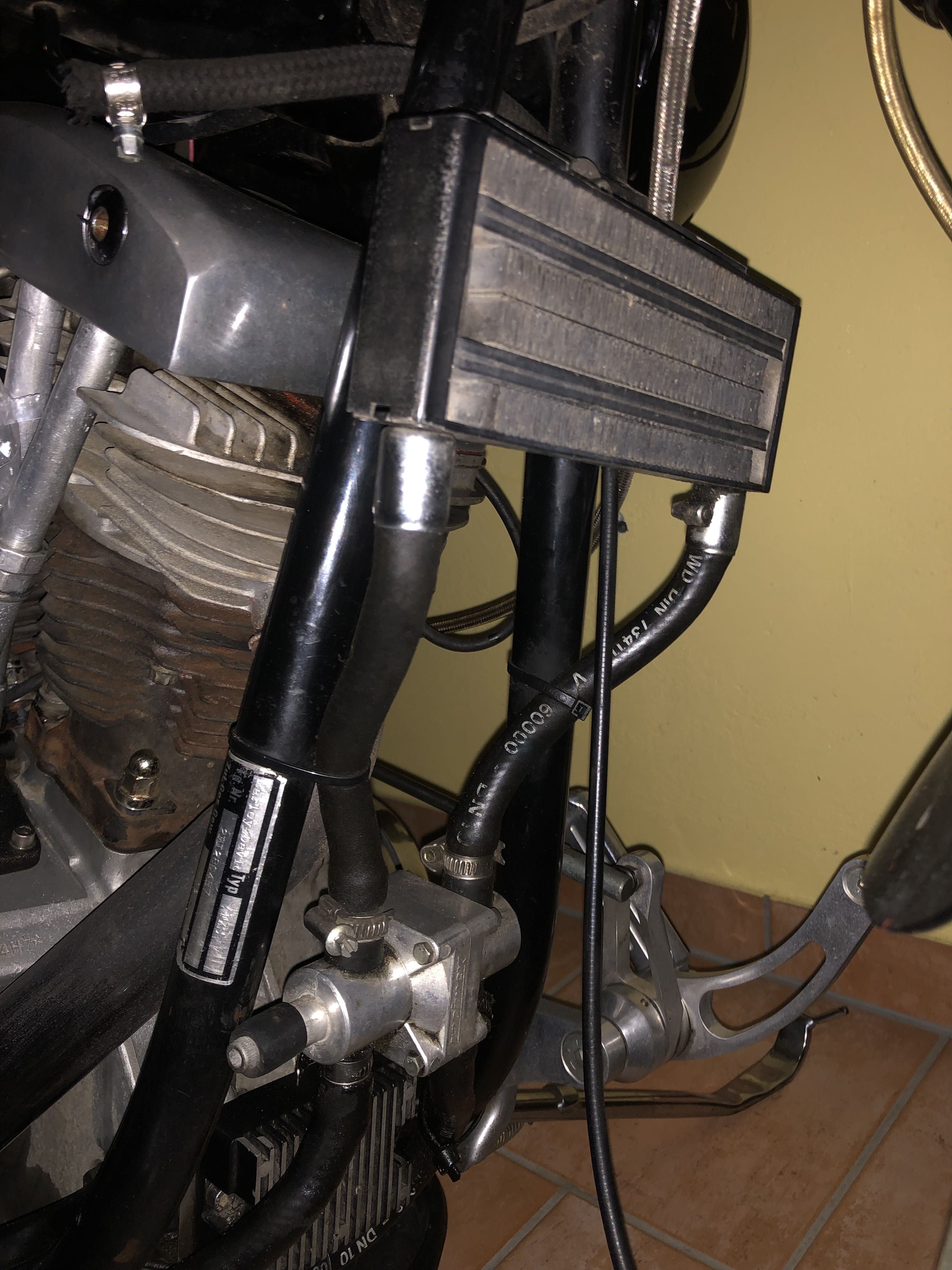

ich möchte demnächst einen Ölwechsel machen. Hab festgestellt, das kein Ölfilter am Bike ist (auch nicht im Öltank).
Den Filter rüste ich nun nach!
Meine Frage zum Ölkreislauf: Das Öl aus dem austretenden Kanal der Ölpumpe geht über ein Thermostat zum Ölkühler und dann wieder zurück in den Öltank.
Hier mal ein Bild: Bild IMG_2436.jpg (983 KB)
Ich möchte nun den Filter in die Leitung vom Kühler abgehend zum Tank integrieren.
Ist das an dieser Stelle sinnvoll? Oder sollte ich den Filter an einer anderen Stelle in den Kreislauf einsetzen.
Danke euch für die Hilfe

ich würde den Ölfilter zwischen Ölpumpenausgang und Kühler setzen. Dann wird alles Öl, was aus dem Motor kommt, gefiltert. Dann kann sich auch nichts im Kühler absetzen.

Ok, das geht auch. Den Filter platziere ich zwischen Kicker und Hinterrad.
Ändert sich durch den Einbau eigentlich irgendwas am Öldruck oder so?? Wäre für mich zwar nicht unbedingt logisch da die Ölmenge ja erhöht wird, aber so genau stecke ich da auch nicht drin ...

es ändert sich nichts am Öldruck, wenn der Filter in der Rückleitung ist.
Vor dem Kühler wie Panhead gesagt hat, macht Sinn.
