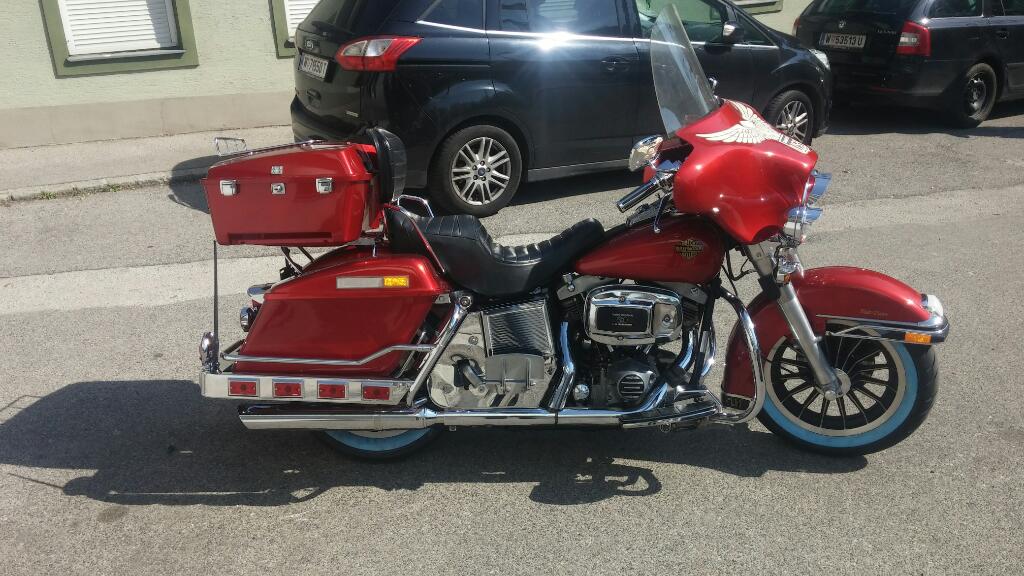

Meine FLH ist seit zwei Tagen historisch, und deshalb auch wieder ganz original. Mir gefällt sie sehr gut so...
Eine Frage zum Öldruck. Bei Standgas gerade einmal 6psi, bei mittlerer Drehzahl max. 16 psi.
Ist das OK, oder definitiv zu wenig?
Ich erinnere mich, dass der Vorbesitzer gemeint hat, dass das immer so war. Aber mittlerweile weiß ich, dass der so einiges gemeint hat, und meist damit nur Seemannsgarn verzapft hat.
Gibt es vielleicht ein Bypass Ventil, dass man mit einer stärkeren Feder versehen kann, um den Öldruck anzuheben falls nötig?
Anbei noch ein Foto
Danke jetzt schon für Eure Inputs
