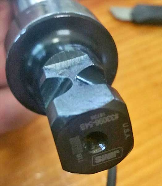

hab heute die kw eingebaut, aussenfeder auf spannug alles ok kicker springt zurück ok.
so jetzt das problem!!!
da die jims kw nur an einer seite eine ausparung an der welle hat kann ich den kickerarm nicht mit der schraube sichern, oem kw ist die aussparung ringe herrum.
die kw aussparrung ist bei mir jetzt unten und der kickerarm shovel style fur dei schraube oben und da bekomme ich keine schraube durch zum sichern, wenn ich die kw mit der aussparung nach oben drehe bekomme ich mit der feder keine spannug auf dem kickerarm
ist das so ok oder hab ich ein fehle im system,schau euch ambesten die bilder in katalog an!!!!???

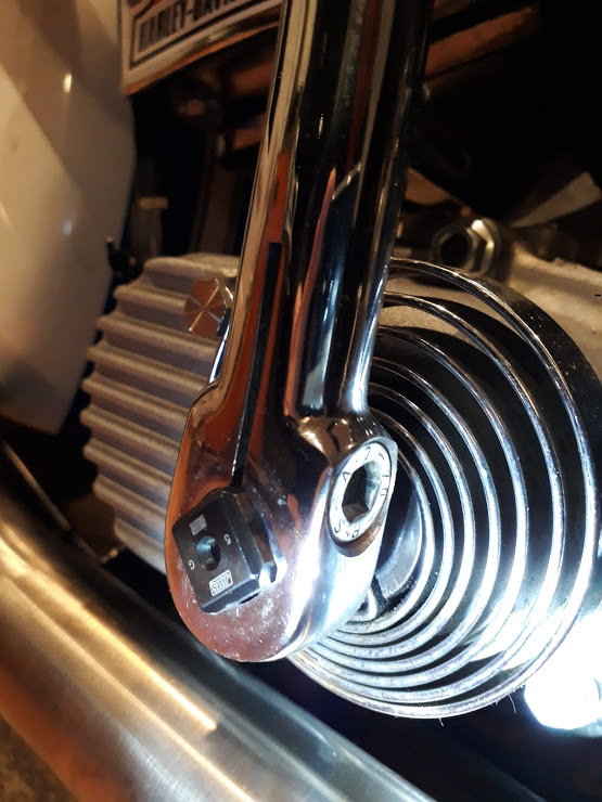

Hallo fxdb,
hilft dir das hier vielleicht weiter? Da ist nix gebohrt oder gefeilt.

muss noch dazusagen das ich die verlägerte kw habe und die hat nur eine aussparung.
don r. du hast bestimmt die standat kw länge mit an 2seiten Aussparung, siehe bei gerry ersatzleile,!!!!!
auf dein bild seh ich die federaufnahme bei ca5 Uhr stehen, werde es bei mir mal nachschauen.

Nein, meine Welle hat nur eine Aussparung, ist ja auch eine von JIMS und die sind, bis auf die Länge, alle gleich.
Ich vermute, du hast das Zahnrad im Kickerdeckel um 180 ° verdreht montiert.
Wichtig ist, das die Feder in der 5 Uhr Position eingehangen ist.

Nachtrag; die Welle auf dem Bild in Gerrys Shop ist keine JIMS, sondern eine ganz einfache Kickerwelle aus dem Zubehör.
Da hatte er bei der Erstellung des Artikels wohl gerade keine JIMS Welle zur Hand.
