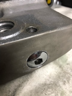

Also Shaft einschieben bis die Schraube vorne abschliesst:
Bild:
Abstand ermitteln, kleinen Abstandhalter drehen und dazwischen packen.
Bild:
Dann wird verhindert das sich der Shaft zu weit in die vordere Bohrung zieht.

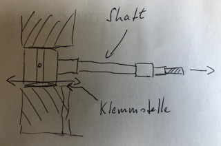

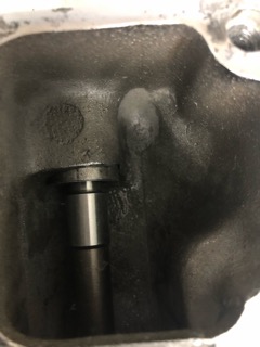

Also zur Montage: Man schiebt den Rockershaft durch die große Öffnung durch die Kipphebelwelle, dann kommt der Distanzring dazwischen, wenn jetzt das seitliche Spiel nach dem anziehen über 0.6mm ist kommen die Unterlegscheiben dazwischen bis 0.2. / 0.1mm erreicht wird.
Wenn ich nun aber meine Schraube anziehe (In Fahrtrichtung rechts), und das DICKE Ende sich nicht in der großen Bohrung leicht verklemmt, dann A. dreht der Shaft beim anziehen der Schraube durch, b. die Kipphebelwelle wird geklemmt und läuft nicht mehr frei, da ich ja beim anziehen der hinteren Schraube die Kipphebelwelle zwischen dem vorderen Fläche des großem Durchmesser und der Rockerbox einklemme.
Ich kann den shaft Quasi komplett durch die große Bohrung durchziehen. Ohne das die irgendwann klemmt.
Bild:
Das ist echt Dreck. Selbst wenn ich mir eine Distanzscheibe drehe, habe ich das Problem, dass ich die Schraube nicht auf 20Nm angezogen bekomme, da der Shaft sich mit dreht, da er in der großen Bohrung kein Halt findet.
Junge Junge.... was ein Dreck!

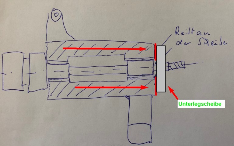

Nachdem ich am WOE noch mal alles zerlegt habe und noch einmal gemessen hab, ist das Problem nun relativ klar.
Der Kipphebel aus dem Zubehör ist ca. 5/10mm länger als die orginalen!
Ziehe ich nun die Schraube Rechts in Fahrtr. an, wird der Kipphebel eingespannt zwischen dem Dicken Ende und der Stirnseite der Rockerbox, da er sich gegen die dicke Unterlegscheibe drückt.
Skizze:
Ich sagte ja schon Eingangs: Doof zu erklären das Problem.
Ich habe nun aus Automatenedelstahl ein kleine Hülse gefertigt, so dass der Rockershaft sich nun wieder an der Stirnseite abstützt.
Problem gelöst, mein Groschengrab kann nun weiter kompletiert werden.
