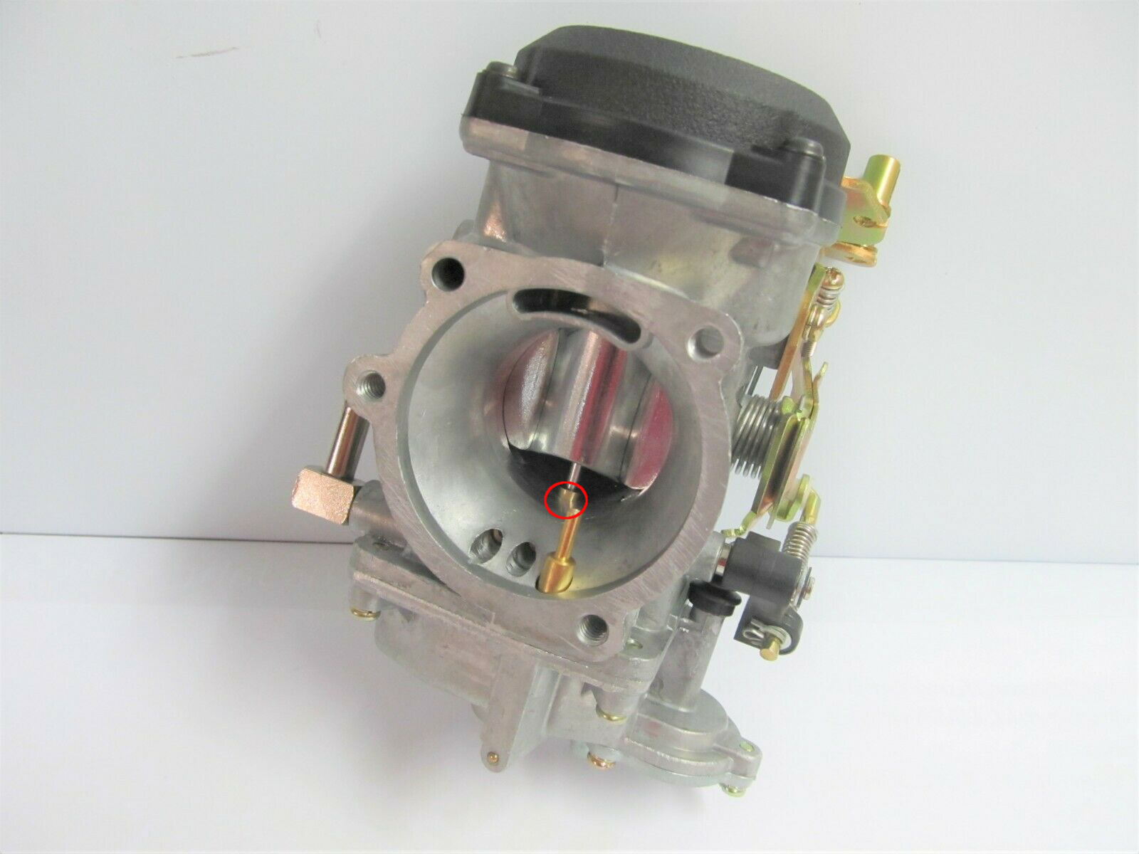

hast du den CV neu, oder lief sie schon vorher damit?
bobber
Beiträge: 1220
Wohnort: Wild South-West
Re: Kicken die 1000ste
Beitrag von bobber »
Der CV lief davor in einer anderen Pan ohne Macken
Der Weg ist das Ziel
Erich
Beiträge: 1442
Beitrag von Erich »
Mein CV war vorher an einer Shovel, die angeblich gut damit lief und machte ähnliche Zicken.
Komplett falsch bedüst, LLG Schraube ohne O-Ring und ganz zu, Zubehörnadel viel zu tief uswusw.
Probier mal 2x einspritzen, Choke ziehen, einmal ohne Zündung und dann mit kicken. Wenn sie nach 3-4 Kicks nicht läuft, Prozedur wiederholen.
Beiträge: 2093
Neuerdings ;) würde ich auch folgendes überprüfen:
Sind Deine Düsen noch da sind, wo sie reingeschaut werden oder sind sie vielleicht in die Schwimmerkammer gefallen sind.
Auch eine Möglichkeit wäre, dass diese Führung der Düsennadel fehlt.
Erich
Beiträge: 1442
Beitrag von Erich »
Klar, am Besten komplett checken...soweit wollte ich aber auf Verdacht nicht gleich gehen....
Wenn sie so anspringt und läuft solange der Choke gezogen ist und spuckt wenn nicht, ist zerlegen angesagt.
Es könnte ja auch was anderes sein, aber ich hab den CV im Verdacht.
