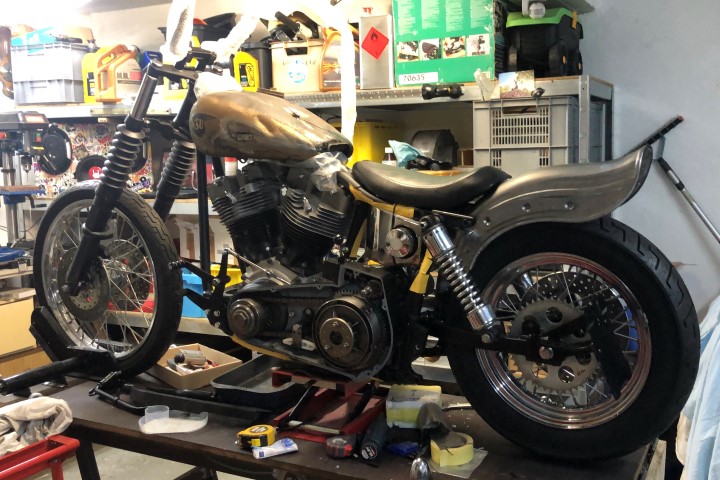

Hey Leute,
Vielen Dank für die super Antworten! Mein Ziel ist es das Motorrad zu einem Bobber im Japan-Style umzubauen. Das heißt für mich hinten kurzes Blech und vorne eine relativ kurze Springergabel.
Was haltet ihr von der folgenden Maschine? Gibt es direkt irgendwelche Auffälligkeiten?
https://www.ebay-kleinanzeigen.de/s-anz ... pp_android
Florian
Florian

Hallo Florian,
also ich habe die Photos lediglich auf Handygröße gesehen, aber wenn das Mopped gut läuft, schaltet und bremst, kannst du bei dem Kurs, der da aufgerufen wird, überhaupt nix falsch machen.
Allerdings entspricht das Motorrad nicht mal im Entferntesten dem, was du vorhast, da kannst du grob geschätzt noch etwa fünf Mille für Teile, Fremdleistungen und nicht Vorgesehenes einplanen.

So wie der Umbau aussieht war das nur mild und Du kannst auf einen unverändert originalen Rahmen hoffen .... aber wer weiß das schon genau bei Fotos wie diesen.

Hin und das Ding fahren.FloZilla hat geschrieben: 21.09.2019, 13:49 Hey Leute,
Florian
Definitiv besser als das Ding was ich mir angelacht hab!
Den Umbau den du planst leg mal 2-4 k Euro zur Seite!
Mir gefält sie so wie sie da steht!
